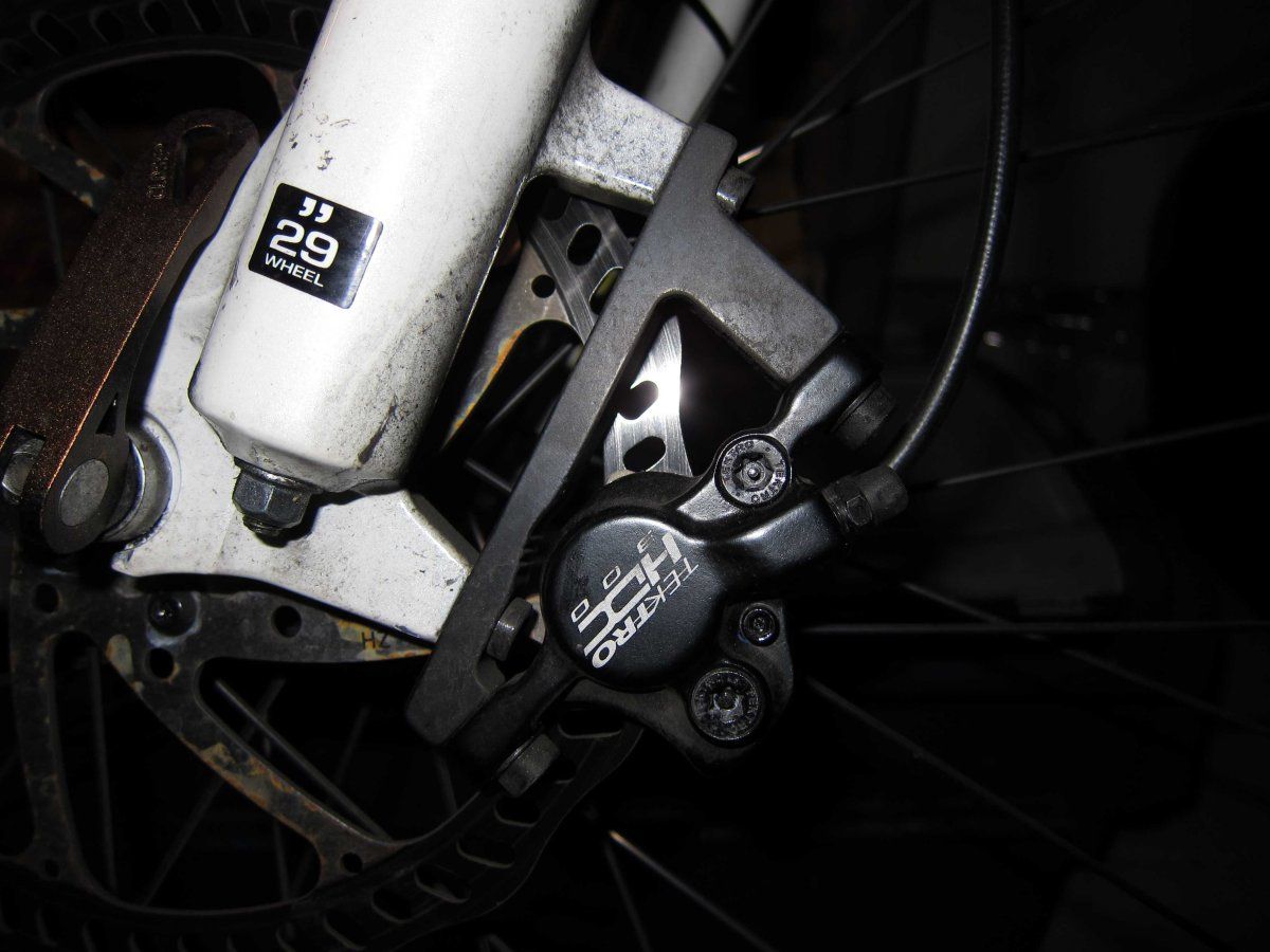

Ich habe die für vorne und hinten gefunden. Passen die? Fotos von meinem Rad hängen an. Dort sieht man gut die Aufnahmen der Sättel.

IMG_5525_cnv.jpg ...die Fotos fehlen noch....
Sorry

Jetzt mit den Bildern wird es auch klarer Du hast vorne PM-Anbindung, also wird ein PM auf PM- Adapter benötigt: ISMMAF203PPA (160mm-Gabel auf 203mm Bremsscheibe) oder ESMMAF203PPM (180mm-Gabel auf 203mm Bremsscheibe)
Und hinten hast Du IS-Anbindung, also brauchst Du eine IS auf PM- Adapter: ISMMAR180PSA

So, habe die Gabel gefunden. Mit 200er wird das nichts.
Es wären 160mm vorgesehen, serienmäßig hat das Focus aber mit Adapter eine 180mm Scheibe oben, das lasse ich also so. Ich werde aber hinten eine 180er nachrüsten. Dem Rahmen hinten wird das ja egal sein.
In dem Falle brauche ich vorne keinen neuen Adapter. Oder doch?
In die meisten Hardtail-Rahmen im Bereich von 100 mm Federweg passen keine 180 mm Scheiben; und wenn sie passen, ist der Rahmen im seltensten Fall vom Hersteller dafür freigegeben. Davon abgesehen, ist es komplett unnötig, da die Vorderradbremse die Hauptlast trägt.
Danke, dann lasse ich hinten die 160er Scheibe. Dann brauche ich auch bei einer Shimano slx Bremse keinen neuen Adapter. In dem Falle vorne nicht UND hinten nicht. Freut mich. Die Scheiben kann ich dann auch lassen?
