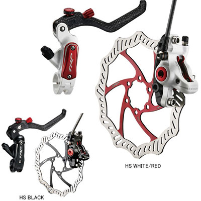

Bei Nubuk entdeckt - hübsche Bremse, wie ich finde.
Kennt die jemand? Weiß jemand das Realgewicht? Etwa gar ein Fahrbericht zu bekommen?
Gibt's auch mit Carbonhebel mit mehr Verstellgedönse:

Gewichte laut meiner Küchenwaage:
Bremse VR komplett, Leitung ungekürzt: 246g
Scheibe 160mm, 1,8mm dick: 85g
Adapter PM->IS: 14g
Schrauben (Stahl): 34g
gesamt: 379g
Bremse HR komplett, Leitung ungekürzt: 261g
Scheibe 160mm: 86g
Adapter PM->IS: 18g
Schrauben: 34g
gesamt: 399g
TRP verspricht ca. 680g für eine komplette Bremsanlage 160/160. Mit 778g liegt meine da "leicht" drüber. Da hat man wohl die Adapter (ok) und auch die Schrauben vergessen. Für die Preisklasse (260 Euro) geht das Gewicht in Ordnung, für Leichtbauer dürfte sie zu schwer sein. Jedenfalls keine Konkurrenz für eine R1 oder Marta SL, aber die kosten halt auch ein bisschen mehr.
Schick aussehen tut sie und die Verarbeitung ist 1A. Funktion werde ich in den nächsten Tagen und Wochen testen.
Komme gerade von der Bremsen-Jungfernfahrt zurück. Die fiel recht überzeugend aus.
Zunächst zur Montage und Ausrichtung: Die ist kinderleicht, dank Klappschelle mit 1-Schrauben-Befestigung am Hebel und PM-Sattel mit sehr offener Bauweise. Man schaut von oben direkt auf die Beläge und die dazwischen laufende Scheibe, die korrekte Ausrichtung ist somit kein Problem. Die Griffweitenverstellung funktioniert ebenfalls top, griffige gummierte (!) Stellschraube, leichtgängig, großer Verstellbereich.
Nachdem die Bremse auf den vorsichtig angegangenen ersten paar Kilometern mit definiertem Druckpunkt, guter Dosierbarkeit und vom Start weg passabler Bremsleistung gefiel, wagte ich es und stürzte mich auch ein paar steilere Trails runter. Fazit: Null Probleme, zuverlässige Bremsleistung in allen Lagen, die bereits nach wenigen heftigen Bremsungen zudem fühlbar an Stärke und Bissigkeit zulegte.
Leider ist die Geräuschentwicklung aufgrund der stark gelochten und gewellten Scheiben ziemlich heftig. Kein Quietschen oder Kreischen, sondern ein ratterndes Schleifen. Insbesondere bei Bremsungen mit hoher Kraft bei niedriger Geschwindigkeit, z.B. bei langsamer Fahrt steil bergab, glaubt man, gleich flöge der Bremssattel weg. Die Bremsleistung war aber immer zuverlässig da.
Für ein abschließendes Fazit ist es noch zu früh. Der erste Eindruck ist aber schon mal gut. Die Bremse fühlt sich gut an, die Hebel liegen prima in der Hand und benötigen keine hohen Bedienkräfte. Die Bremsleistung ist nicht brachial, aber im Rahmen dessen, was man bei der Kombi 160er Scheiben + 29er Laufräder + 75 Kilo Fahrergewicht erwarten kann, sehr ordentlich. Mal sehen, wie sie sich in den nächsten Wochen schlägt.
Habe jetzt einige Touren mit der Bremse absolviert und mag sie immer noch. :)
Einwandfreier Druckpunkt, gute Dosierbarkeit und jederzeit ausreichende Bremsleistung. Einziger Nachteil bleibt die "spezielle" Geräuschentwicklung beim Bremsen, aber daran gewöhnt man sich. Was ich hier in der Gegend nur schlecht testen kann, ist die Standfestigkeit, mangels richtig langer steiler Abfahrten. Schleifbremsungen über mehrere Sekunden und viele heftige Bremsungen in kurzen Abständen beeindrucken die Bremse kaum, aber bei einer 2000hm-Abfahrt kann das natürlich durchaus anders aussehen.
Fazit: Sehr brauchbare Bremse fürs Geld, muss sich in der Preisklasse um 250 Euro nicht vor der Konkurrenz verstecken. Gute Qualität, problemlose Montage und einwandfreie Funktion, dazu vernünftiges Gewicht und richtig schicke Optik.
Mal sehen, wie es mit dem Belagverschleiß aussieht.
Habe jetzt auch diese Bremse am Vorderrad. Ich kann dieses merkwürdige "Schrubbeln" bei langsamer Fahrt und stärkerem Bremsen bestätigen. Allerdings habe ich es zuerst mit 160mm Windcutter und dann mit älteren gewellten Avid-Scheiben getestet. Das Geräusch war nach wie vor da. Zudem fahre ich nicht die Originalbeläge sondern Beläge, die ich mal in der Bucht geschossen habe. Von daher weß ich nicht von welchem Hersteller. Aber ich meine mich erinnern zu können, daß die von ner Hygia Elite waren. Ich vermute, die merkwürdigen Geräusche haben iher Ursache von dem Umstand, daß der Bremskolben, auf dem die Beläge aufliegen hohl ist. D. h. die Beläge liegen nur auf den Kanten auf. So etwas habe ich bisher noch nie gesehen.
Ich werde mal sehen, ob sich das nicht irgendwie abstellen lässt.
