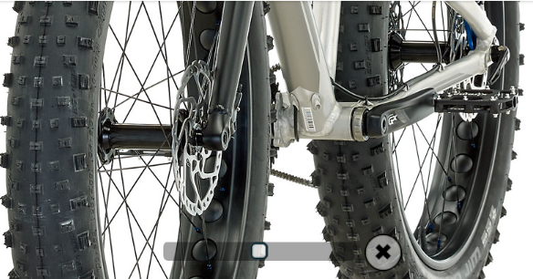

hab mir das Tusker 2015 im Rose Shop angeschaut und festgestellt, dass am Rahmen Züge für einen Umwerfer vorbereite sind:
kann jemand bestätigen, ob das bei allen 2015 oder sogar noch bei den 2016er vorhanden ist?
naja wer schon mal eine Bike mit Umwerfer gesehen hat kann m.M. nach klar erkennen, dass er hier nur einen logischen Verwendungszweck des vorbereiteten innenverlegten Zuges und Anschlags für die Außenhülle gibt.
Der Rahmen dürfte stabil genug sein, ein paar zusätzliche Löcher zu bohren - falls die fehlen. :D Wahrscheinlich hat der ROSE-Verkäufer eh keine Ahnung.:winken:
Also ich habe dort keinen Zuganschlag, allerdings ist bei mir an der Stelle die Bohrung für die Verlegung des Zuges der Reverbs Stealth. Die seh ich jetzt auf den Bildern nicht. Vielleicht ein Vorserienrahmen, oder die haben den Rahmen für 2016 geändert, kann ich mir aber nicht vorstellen.
Sieht bei mir auch so aus. Kein Zuganschlag aber ne mit nem Stopfen verschlossene Bohrung. Bike ist von Ende Oktober (Modell 2015).

Jetzt mal Tacheles. Die Bilder oben schauen halt aus, wie das Tusker 2016. ;)
http://www.rosebikes.de/bike/rose-the-tusker-1-26-2016/aid:817785
...Vielleicht ein Vorserienrahmen, oder die haben den Rahmen für 2016 geändert, kann ich mir aber nicht vorstellen.
Da man aber auch für das nächste Jahr eine Stealth-Stütze konfigurieren kann, im Gegensatz zu 2-fach, wird das kein Serienrahmen sein.
