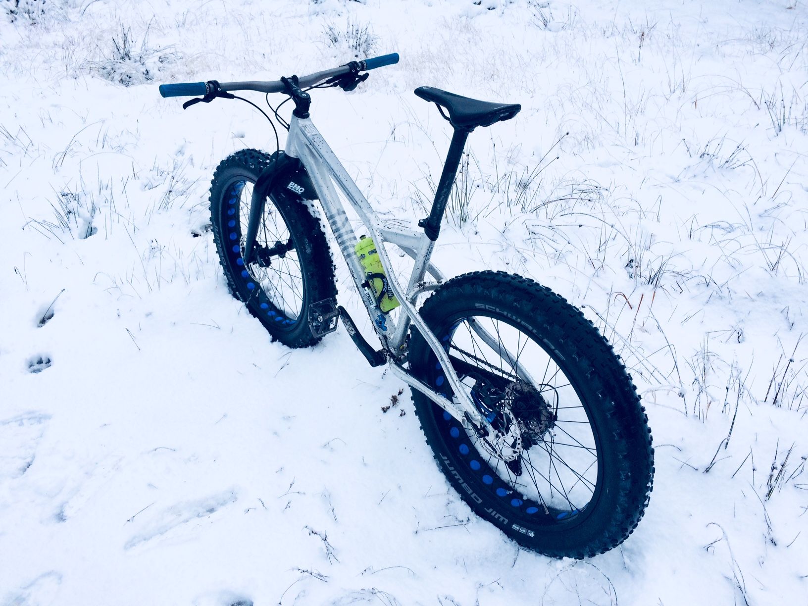

Maxxis Minion FBR/FBF in 4,8" montiert auf nem Tusker mit 1x10. Da ist noch genug Luft zwischen Kette und Mantel. Geschätzt 8mm
 Danke für diese Info Damian
 Danke für diese Info DamianGerne, fahren sich übrigens super. Habe die Umrüstung bisher nicht bereut.Sauber - 4.8er sind schon ganz schöne WalzenDanke für diese Info Damian
