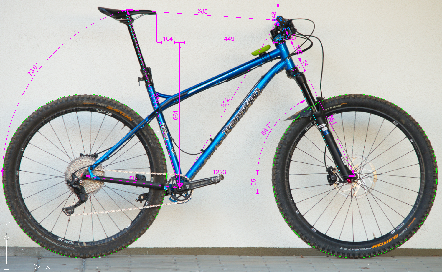

Ich frag mich grad wie ich bei kürzerer Schrittlänge auf 84 cm kommen kann? Irgendwer von uns beiden sitzt komplett falsch. :D
Geiles Bike übrigens dein Moxie!
EDIT: Ah, du hast bist zu den Sattelrails gemessen und ich bis zur Oberkante, das macht ca. 4-5 cm aus.

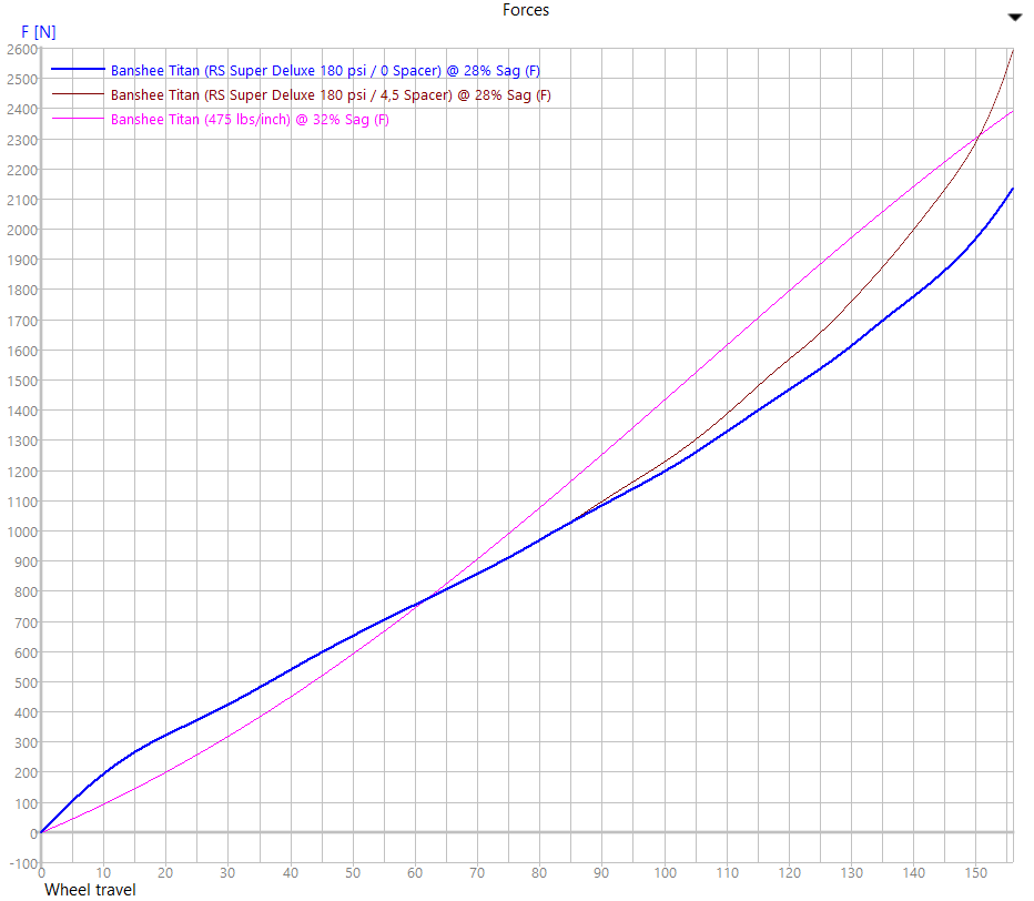

Dann könnten wir noch ein zweites Thema gleich mit anpacken - Kennlinien von Federelementen. Mit denen kann man nämlich auch gleich schön simulieren in Linkage. Aber hier fehlen auch meist Daten.
zB hier um bei @jack_steel zu bleiben :D :
https://www.mtb-news.de/forum/t/rockshox-megneg-air-can-upgrade-kit.890783/post-18333573
Meiner Meinung nach erreicht man bessere Ergebnisse in Linkage, wenn man sich eine real gemessene Federkennlinie des eigenen Dämpfers - idealerweise mit der passenden Anzahl an Tokens - digitalisiert (gibt ja einige davon im Netz) und dann die Messwerte als Custom-Dämpfer in Linkage einbindet. Linkage kann dann in der Sag-Berechnung auch die Kennlinie skalieren und damit nachfolgend z.B. die Hinterbau-Kennlinie zur Stahlfeder vergleichen. Sieht für mein eigenes Bike dann z.B. so aus:
