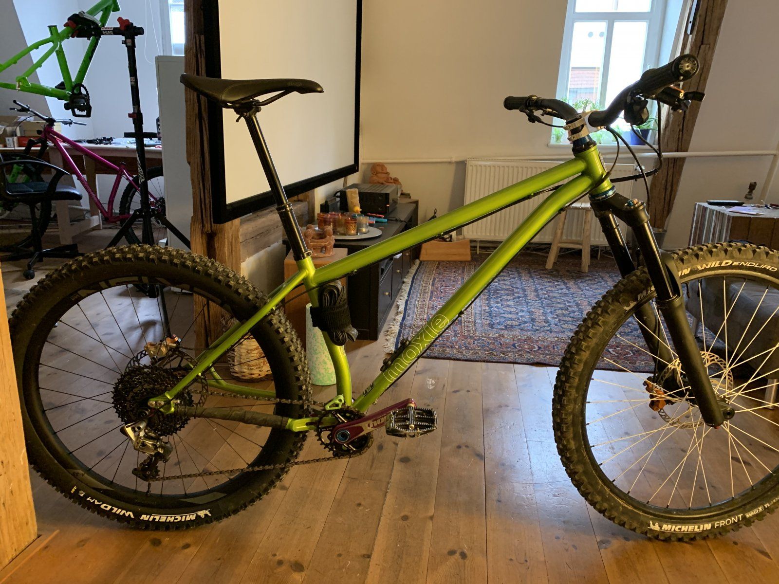

Du hast mich falsch verstanden. Ich brauche keine Empfehlungen für ein neues Hardtail, ich wollte in Anbetracht des Artikels, der sich mit Sitzrohrlängen beschäftigt einfach nur feststellen, dass auch das andere Extrem auftreten kann - zu kurze Sitzrohre. Die Oberkante eines 29" Reifens ist schon bei 450-460 mm gleich hoch wie das Ende des Sattelrohrs. Wie sinnvoll kann da ein Sitzrohr von 420 mm denn sein?
was ist dann dein anliegen mit dem posting? dich bisschen aufregen, weil ein einziger hersteller das sitzrohr zu kurz macht?
ich bin heilfroh, dass es das moxie gibt - und n 420er sitzrohr ist ja nicht gerade der standard bei 510 reach. ich bin 187 cm groß, wiege 110 kilo, und mein sattelauszug beträgt 74 cm. das bedeutet, ich brauche bei fast jedem hersteller den reach vom XL, mit dem sitzrohr von M oder L. und ich möchte auch keine 125er stütze fahren, denn ich muss meinen obewrkörper auch irgendwie bewegen können.
zu kurze Sitzrohre bringen dann nur noch einen Nachteil für große Fahrer
was ist mit großen fahrern, die kurze beine haben? siehe oben.
gilt doch für Alle, unabhängig von den Proportionen?
zeig mir ein fully mit 420er sitzrohr in XL bzw. mit reach >500.
Das Pipedream Moxie ist ein Hardtail. Wenn da der Sattel an den Hinterreifen stößt, hast du ganz andere Probleme.
Nein. Ganz neutral darauf hinzuweisen bzw. zur Diskussion zu stellen. Vielen Dank für deinen Beitrag, es war nicht nötig es persönlich zu nehmen.
sorry, ich hab echt lange gesucht. stanton, chromag, cotic, btr, ns bikes, on-one, ragley, surly, etc... - immer war der rahmen zu kurz, oder zu hoch, oder beides. da ist ein ausreißer meines achtens echt kein problem :ka:
Mir geht's ähnlich. Ich hab da so eine Geometrie im Kopf die ich mir für mein nächstes Hardtail vorstelle... hab mir ebenfalls all die genannten Marken von dir angesehen. Dann finde ich das Moxie, lese mir die Geotabelle durch und freu mich im ersten Moment weil +/- ein paar mm alles genauso wie ich es mir vorstelle - dann komme ich in die Spalte Sitzrohrlänge und denke mir nur noch: WTF??? :D
Schön, dass es dir passt!
@Seppl- hat etwa 10 cm längere beine als ich, und kommt mit dem moxie optimal zurecht... :ka:
Ich gab's mir ausgerechnet. Geht sich einfach knapp nicht aus. Meine Moveloc 200 hat eine Gesamtlänge von 588 mm bis Oberkante Sattel und eine Mindesteinstecktiefe von 183 mm. Mein Sattel ist mit Klickies auf 843 mm (Tretlager bis Oberkante Sattel).
843-588+183 = 438 mm
Das Sattelrohr ist 18 mm zu kurz und das ist mir zu viel um die Mindesteinstecktiefe zu unterschreiten.
