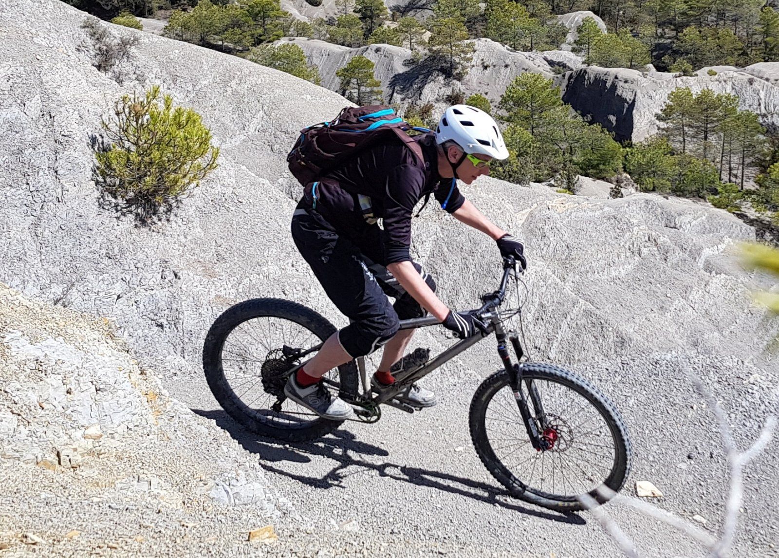

Zu flach? Realer Winkel? Effektiver Winkel? Was passiert bei viel Sattelauszug? Mit mehr Sag, mit weniger Sag? In der Theorie lässt sich hier oft keine belastbare Aussage treffen, ob ein Sitzwinkel für einen selbst passt oder nicht. Sitzwinkel am Mountainbike entscheiden über Effizienz und Ergonomie. Wir haben untersucht, wo das Optimum liegt und auf was man achten sollte.

Mit Klicks habe ich eine feste Verbindung zum Pedal und ich wenn es mal ordentlich rumpelt, muss ich mich weniger "gegen" das Pedal stemmen um Kontakt zu halten und nicht den Fuß nach vorn vom "Pedal zu rollen".
Leider habe ich gerade kein Bild von der Seite mit Klicks in der Abfahrt. Generell steht man eher mit dem Vorfuß auf dem Pedal, weil dort eben auch das Cleat festgeschraubt ist. Tendenziell haben Flatfahrer oft eine Fußposition eher auf der Mitte des Pedals:
Gleichzeitig drückt man mit Flats oft weniger aus dem Fußgelenk und nutzt eine andere Muskulatur. Die Art zu treten stelle ich um, ohne darüber nachzudenken:
Im Vergleich hier die "Fersen tief Position" mit Flats:
Mein Schwerpunkt sollte in Kombination mit der Fußposition entgegen den Hindernissen auf dem Trail wirken, damit ich "darüber" fahren kann. Ist mein Schwerpunkt zu hoch und die Füße stehen flach, verliere ich entweder das Pedal bei einem Schlag von vorne oder im schlechtesten Fall stoppt mein Vorderrad und ich steige über den Lenker aus.
Leider kein Rumpelbild, aber ich stehe zumindest nicht bewusst wenn es rumpelt anders auf den Pedalen -ich verkeile ja linken Fuss gegen rechten Fuss, ich stemme mich doch nicht gegen die Pedale:
Außerdem muss ich doch unabhängig vom Pedal an Steilstellen und in schnellen Kurven so tief wie möglich mit dem Schwerpunkt runter?
