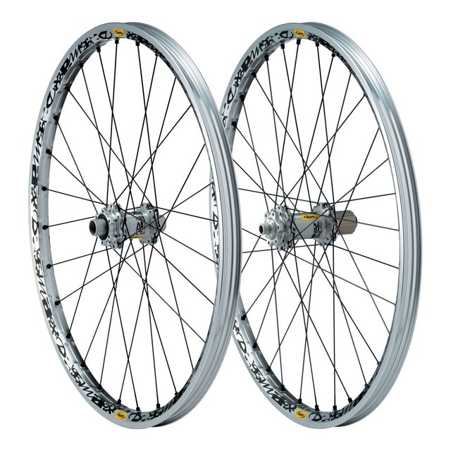

als Neuling im Bereich, hätte ich gerne mal ein Tip wie ich mein Felt RXC One mit stabileren Rädern (Welche) bestücken kann!?
Will nur Touren (zur Arbeit), Waldwege, mehr nicht.

ich wiege auch um die 110kg und bin schon viele verschiedene laufradsätze gefahren. wie viel geld möchtest du denn ausgeben?
das ist jetzt mal Sekundär, denke aber zwischen 200-500€ sind machbar!
lohnt es auch nur ansatzweise, in das bike einen 500€ LRS reinzubauen? da bekommst schon was nettes für. ich würd dein gewicht nicht all zu überbewerten. lag früher auch mal in der gewichtsklasse und bin auch nicht nur DH teile gefahren. grundsätzlich gilt, kein leichtbau und vernünftiger aufbau bringen da sehr viel
such dir ne vernünftige felge, ca 28mm breit, 32 loch sollten reichen, einfach konifizierte speichen und ne nicht auf leichtbau getrimmte nabe. und einen, der den LRS sauber aufbaut. also eher nicht actionsports. die einspeichqualität entscheidet da oft mehr als die komponenten über die stabilität des laufrades
und schlag dir die FRM gleich mal aus dem kopf. die wiegt 320g - ein bekannter hersteller findet schon bei meinen 90kg seine 400g felge an der grenze, da solltest du bei 20kg mehr keine 20% leichtere reinbauen. in deiner gewichtsliga ist nix mit wünsch dir was, da ist take what you get

du wirst dir wohl kaum ne neue gabel zulegen wollen, denn das wäre zwingend nötig, wenn du dir ein 20mm VR kaufst
schau doch mal nach irgend nem laufrad mit ner single track felge, DT EX5.1d oder mavic 721 (AFAIK), dazu ne XT nabe und 2.0-1.8 speichen. das gibt es für vernünftig geld und die reichen auch bei deinem gewicht. ein sauberer aufbau sollte gewährleistet sein. das ist mit das wichtigste. nubuk baut(e) bisher ganz vernünftig auf, actionsports hat nachgelassen. ansonsten sind es wohl individualerfahrungen, die jeder gesammelt hat.
lass von systemlaufrädern die finger, wenn dir da was verreckt, dann kannst nix selbst richten. außer der bling-bling optik haben die dinger keinen vorteil

hier würde ich gemessen am Fahrer- und Anforderungsprofil folgenden LRS vorschlagen:
Naben: Hope pro 2 (freie Farbwahl)
Felgen: mavic XM719
Speichen: je36x DT Revo/Comp belastungsgerecht
Nippel: Alu (freie Farbwahl)
Gewicht: 1810gr
Einmal richtig von Hand aufgebaut und du hast Ruhe.
Über die Farbwahl an den Naben und Speichennippeln kannst du den LRS noch nach deinen Wünschen gestalten.

Alles so lassen. Warum sollen Alexrims Felgen Schrott sein? Alles Vorurteile. Die Speichen sind natürlich suboptimal, weil nicht verjüngt im Mittelteil, aber Speichen auswechseln wäre ein ziemlicher Akt. Wichtig wäre noch, bei den Shimano-Naben die Konuslager richtig einzustellen, sonst gehen die ziemlich schnell flöten.
