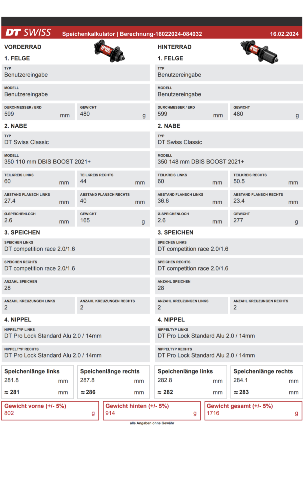

Guten Morgen,
ich habe jetzt mal im DT SWISS Kalkulator alles eingegeben. Die ein oder andere kurze Frage hätte ich da noch.
  • 2 Fach Kreuzung ok oder spricht etwas in der Kombination dagegen?
  • benötige ich für die Nippel Unterlegscheiben? Wenn ja welche? Duke schreibt dazu:
MOUNTING WITH WASHERS
SUR VAE (PILLAR 7048)
Guten Morgen,
Warum 2fach Kreuzung?
Das ist ein eher gängiges Mittel bei recht steifen Carbonfelgen - aber das hier sind eher leichte Alufelgen. Hier ergibt 2fach Kreuzung nicht wirklich Sinn. Wäre auf jeden Fall nicht meine Wahl.
Bzgl. deiner errechneten Speichenlänge: komplett daneben ist die berechnete Länge nicht, unter Anbetracht von 2 fach Kreuzung, aber ein bisschen zu knapp gehalten ist sie dann doch. Es ist immer doof nicht zu wissen, was ein Hersteller unter ERD versteht. Weißt du, was Duke als ERD versteht? Dieser Wert ist nicht genormt und kann sehr stark variieren, je nachdem bis wohin der Hersteller meint messen zu müssen um einen Effektiven Felgendurchmesser anzugeben. Ich rechne bei den CS Front Felgen mit einem ERD von 602mm (Ich nehme als ERD Wert immer den Abstand Nippel Ende bis Nippel Ende) - und den Offset der Felgen müsstest du, um es genau zu nehmen, auch noch beachten bei deinen Berechnungen.
Und noch ein Wort zu den Washern:
Das ist gar nicht so einfach zu beantworten. Bis vor kurzem gab es diese Empfehlung nämlich nicht. Genau genommen hat Duke immer gesagt, dass ihre Felgen ohne Washer aufgebaut werden sollen. Ich war allerdings einer, der es dennoch ganz gern mit HM Washern von Sapim gemacht hat - allerdings gab es Felgen, wo es ohne Washer tatsächlich die besseren Speichen/Nippel-Fluchten gab, weshalb ich angefangen habe es von Fall und zu Fall zu unterscheiden, ob Washer möglich sind oder nicht.
Und jetzt sagt Duke, dass man Pillar Washer nehmen soll. Aber ihrer eigenen Aussage nach (entnommen ihrer Shopseite für diese Washer) auch nicht unbedingt, um die Dauerhaltbarkeit der Felgen zu garantieren, sondern um die Reibung der Nippel zu minimieren.
Zigfache Aufbauten ohne Washer - vor allem eben auch anderer Laufradbauer, die das ja schon länger so betreiben als ich - ist aber zu entnehmen, dass du es auch problemlos ohne diese machen kannst.
VG
Hexe

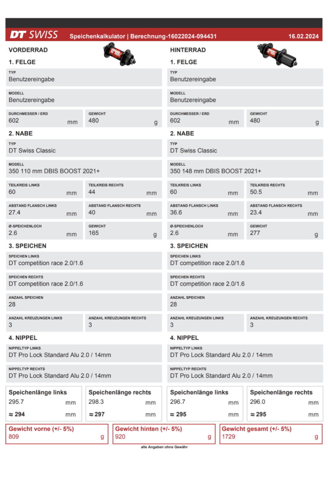

Alles klar. Habe das ganze jetzt nochmal neu eingegeben mit ERD 602mm und 3 Fach Kreuzung.
Passt das dann soweit? 2,5mm Offset kann ich da ja leider nicht angeben. Oder kann ich da pauschal was dazu rechnen?
Washer scheint ja nicht ganz eindeutig zu sein. Würdest du die Räder mit oder ohne Washer bauen?
Kann mir noch jemand kurz was zur Speichenlänge sagen? Passt das so? Vorne 294/297 und Hinten 295/295
Nippel würde ich die 15mm DT Squorx Pro Head nehmen wenn nichts dagegen spricht. Washer bin ich mir unsicher, wenn's geht würde ich ohne bauen.
Speichen DT Swiss Competition Race
Duke schreibt u Scheiben vor, dann würde ich auch welche nehmen. Ich kenne die Pillar nicht. Bei hm u Scheiben würde ich auf gerade Speichenlängen aufrunden, bzw. 2 mm zugeben, da ungerade Speichenlängen eher unüblich sind (gibt's schon, aber eher selten zu finden).
Ohne Garantie, da ich nicht weiß wie Du denn erd bestimmt hast.

Wenn ich also ohne Washer plane, die Squorx Nippel ohne Pro Lock von DT nehme (oder spricht etwas gegen Squorx generell?) welche es scheinbar nur in 15mm gibt und den ERD 602mm von Knusperhexe nehme komme ich auf folgende Speichenlänge:
HM Washer oder auch diese Pillar hier machen nur ca. 0,5mm aus, wenn überhaupt, das ist bei der effektiven Speichenlänge nicht immer signifikant.
Wenn du auf Squorx oder DoubleSquare Nippel setzt, hast du bei der Speichenlänge sozusagen eine "Gleitzone" in welcher du dich bewegen kannst. Die genannten Speichenlängen sind in Ordnung. am HR kannst du aber gern auf 296/296 gehen, 297 wirst du nicht bekommen und 298 finde ich recht viel.
Am VR 296/298 geht in Ordnung.
Meine Berechnung für normale 14mm Nippel wäre bei 295/297 am VR und 295/295 am HR heraus gekommen. Wie gesagt mit den von dir gewählten Nippeln sind 1-2mm mehr Länge gut verkraftbar, die stehen deshalb noch nicht über den Nippel über.
Ich bin kein Fan von Squorx, aber insofern du wirklich welche ohne ProLock bekommst, sind sie hoffentlich doch gut nutzbar.
