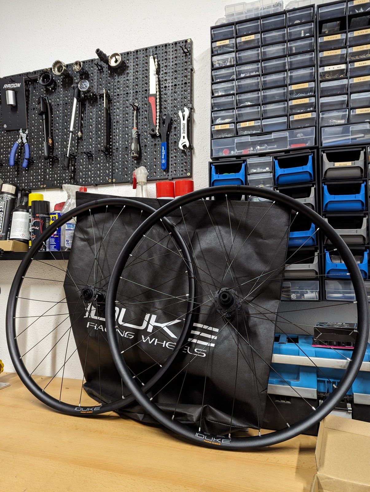

Leichter (Zweit)-Laufradsatz fürs Enduro
Eine Frage an die Erfahrenen hier hätte ich noch.

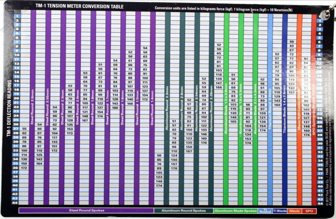

Welche Speichenspannung sollte ich anstreben?
Messe mit dem Parktool TM-1.
Duke gibt 1150N für die Felge an.
Laut Tabelle wären das mit den Sapim D-Light etwa 19 auf der Anzeige. Sollte ich die auch anpeilen oder etwas Luft lassen?
