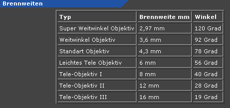

Welchen Weitwinkel braucht eine Helmcam?
Das frage ich mich auch - im Anhang eine Tabelle, die gewisse Daten vergleichbarer macht. Generell lieber zu viel als zu wenig WW. Mir gefällt es z.B. wenn die Kamera am Helm montiert ist und man noch den Lenker gut sieht - da merkt man dann auch wie der Fahrer 'arbeitet'.
Weniger als 120° / bzw. mehr als 2,9 mm würde ich allerdings nicht wählen. Habe bisher keine aussagekräftigen Vergleichsvideos gefunden, am Motorrad auf der Str. ist ja was anderes als auf einem Trail im Wald. Ein nettes Beispielvideo - mehr WW wäre da besser! http://www.orschlurch.de/flvplayer_gelaende-parkour-durch-den-wald.html

Wenn man wie Pitchshifter die Aktion am Lenker auch noch sehen will, dann ein 2,9mm Objektiv. Mit dem kommt das Bild aber schon nah an die Fischaugenperspektive. Ich nehme lieber das 3,5mm Standardobjektiv, da sehe ich (cam am Helm) zwar keinen Lenker mehr, aber die Leute vor mir sind bei 10m Entfernung noch gut im Bild und nicht nur als kleine bunte Pünktchen zu erkennen.
