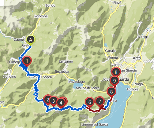

Crissi meint wahrscheinlich so:
Das heißt den gleichen Bergkamm einmal in Nord-Südrichtung und dann in Süd-Nordrichtung queren, sehr sinnig. Abgesehen davon, dass Ussol bergauf nicht wirklich fahrbar ist...
Was ist daran .... sinnig....? Ist es der gleiche Bergkamm? Auf der Crete langfahren geht ja wohl kaum. Ok, die letzten 150 hm muss man schieben/ tragen, aber das kommt ja schonmal vor beim AX. Ich fand eigentlich ganz Ok, und bis zum,und rauf auf den Tremalzo war mir zuviel Asphalt. Statt der Bocca di Tratt kann man ja auch die Ponale runterfahren
