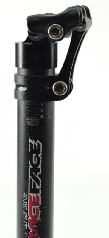

Was hältst du von einer schwarzen Race Face stütze? Würde zu Kurbel passen und das Thema rot/schwarz aufgreifen. Ich persönlich finde die Deus oder Evolve XC Stützen ziemlich spektakulär. Sind zwar nicht ganz Zeitgemäß aber es gibt natürlich auch noch ältere Modelle!
Hier mal ein Bild. Finde den Klemmmechanismus auch ziemlich genial:)

vielen Dank auch für dein Feedback! Bei den RaceFace Stützen gefällt mir ja die "XY" sehr gut. Die würde auch optisch gut passen, ich kann sie aber hier nicht verwenden, da durch das setback der Sattel zu weit nach hinten käme. Ich tendiere im Moment zu einer Tune Stütze.
