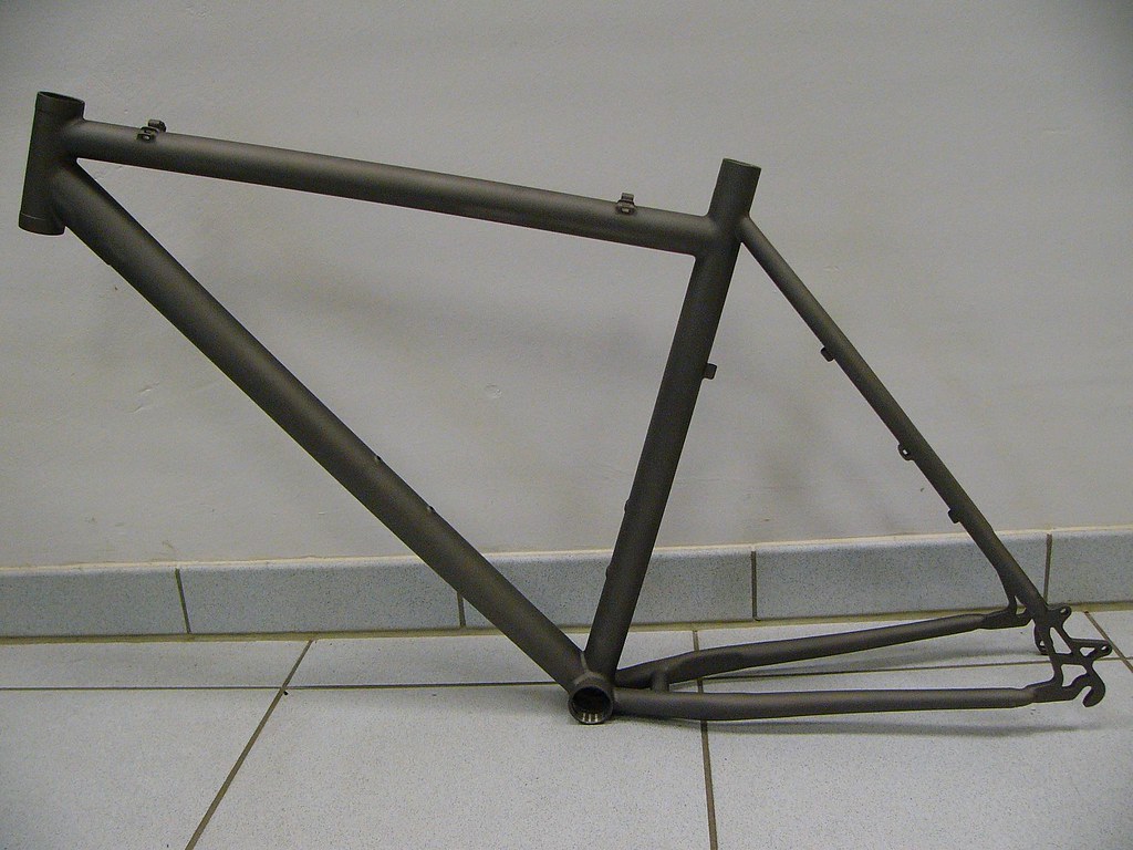

Die "gruendlichste" Moeglichkeit ist wirklich, den kompletten Rahmen strahlen zu lassen (mit einem moeglichst schonenden Strahlgut, da werden beispielsweise Nussschalen verwendet). Damit bekommt dann der komplette Rahmen wieder eine gleichmaessige Oberflaeche.
Allerdings kenne ich den Rohrsatz des Kona nicht. Wenn es sich um stark konifizierte, duennwandige Rohre handelt wuerde ich von materialabtragenden Techniken eher absehen.
So sieht ein (im Neuzustand teillackierter und glanzpolierter) B1- Rahmen nach dem Strahlen aus:
