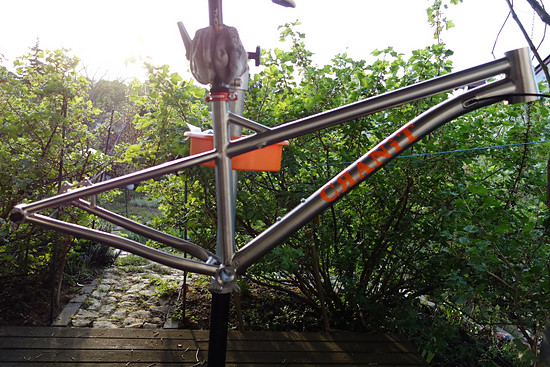

Also gut, da ist er nun live (naja -3h) und in Farbe :
1690g mit HR-Achse. 100g mehr als ich insgeheim gehofft hatte, aber immer noch ziemlich gut für ein ausgewachsenes long-and-slack Enduro Hardtail.
Die Verarbeitung ist sehr gut und sorgfältig. Schweißnähte habe ich schon optisch perfektere gesehen (an 1-2 Stellen ist die Schuppung nicht 100% regelmäßig) aber es sieht soweit ich das als Laie beurteilen kann alles sehr solide aus. Auch Verzug ist keiner feststellbar. Die Lagerschalen vom Steuersatz und das Tretlager gingen gleichmäßig und ohne jedes Heckmeck rein, Hinterrad fluchtet.
Das Gefummel, das Schnippistützenkabel am Tretlager vorbei ums Eck zu bringen war auch wesentlich weniger schlimm als befürchtet. Wenn man es als aller erstes ohne Tretlager macht und ein wenig mit dem Finger ums Eck hilft ist es in 5 Minuten durch.

1690 gr. - top :daumen:
...hab ich mich ja nur leicht verschätzt ;)
Zum Gewicht: mit den derzeitigen Rohren solltest Du bei ungefähr 1500gr. rauskommen (wenn ich mich nicht verhauen habe). Nur das Rohrgewicht, dazu kommt dann noch Schweisszusatz, die ISCG Aufnahme, Ausfallenden, usw. - also wirst Du wahrscheinlich irgendwo bei 1800 gr +/- landen. Wär doch ganz OK, oder?

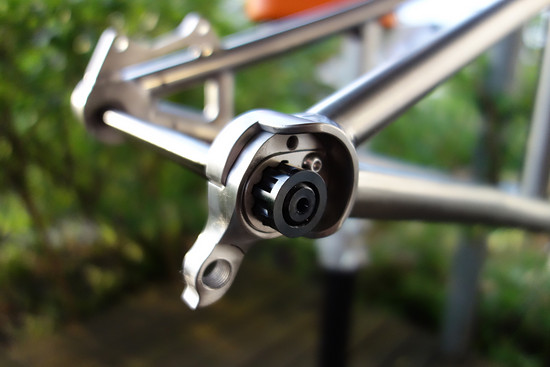

Wenn man den Achsmutterhater abschraubt, die Achsmutter rumdrehen und dem Achsmutterhalter wieder festschrauben, dann fällt die Achsmutter nicht runter, wenn man die Achse rausschraubt.

An der Achse könnte man evtl noch was rausholen, die ist mit 65g nicht die leichteste. Muss mal die Gewindesteigung messen und schauen ob es da was schöneres gibt.

Ich befürchte, das mit der Achsmutter hab ich noch nicht so ganz begriffen :confused:
Meinst du, die Achsmutter mit dem tropfenförmigen Titanteil quasi einklemmen? Das steht doch dann aber komisch ab und ist nicht mehr in seiner Passung drin?

Mach die Achse raus, schraub das Tropfen-Dingens einfach mal ab, dann steckst Du die Achsmutter mit dem Bund in das Ausfallende und schraubst das Tropfen-Dingens wieder fest.
.... funzt - ist bei mir sogar schon so angeliefert worden. Ich hatte mir dann darüber keine Gedanken gemacht, mich nur darüber gefreut, dass ich da nix verbaseln kann.

Irgendwie war die Tour zu lang und der abend zu kurz :rolleyes: Bin ein Stück weiter aber nicht fertig. Die Sattelstütze fehlt noch und es muss noch alles eingestellt werden.
Hab das grüne Kettenblatt gesehen und schon vermutet, dass es bunt wird :) Aber der Schriftzug ist ja auch rot... daher... ;)
Ist eigentlich orange Reflexfolie, Marke "war da, muss wech".
Erst mal nur vorläufig per Hand ausgeschnitten, um zu schauen wie es wirkt mit Schriftart, Größe, Platzierung. Ewig wird die Folie eh nicht halten. Kommt dann nochmal ordentlich vom Druckshop, welche Farbe der Schriftzug dann letztendlich bekommt ist noch offen. (Auch ein Vorteil von aufgeklebten Decals, gegenüber was fest im Oberflächenfinish aufgebrachtem - man kann das Design so oft ändern wie man will)
Danke für den Tipp, da muss man aber auch erst mal drauf kommen! Nach dem Abschrauben hab ich es jetzt auch kapiert, funktioniert einwandfrei :daumen:
reflexfolie löst sich vom rahmen in "sovielgradunternfingernagelpasst"-großen stücken! runter damit, so schnell wie es geht! und lass dir die "guten" logos vorm plotten unbedingt vollflächig auf ne normale pvc-folie kaschieren.
