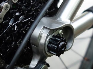

seit neustem muss ich die schwarze nuss an meiner hinterachse beim achse festziehen oder lösen festhalten.
das war früher nicht so. weiß jemand was für ein teil da fehlt das die wieder fixiert ist?
und weiß jemand ob man das hier irgendwo bekommt, aus china wird es ein paar tage dauern und ich muss regelmäßig ein und ausbauen
Ist dir eventuell dieses silberne tropfenförmige Plättchen abhanden gekommen, das neben der Achsmutter mit einer M3 Schraube festgehalten wird?
ich hab zwar verschiebbare aufallenden, aber die nuss sieht aus wie bei mir.
und ein loch für die schraube hab ich auch, wird wohl das selbe system sein
kann mich nicht erinnern wie das vorher aussah
weiß jemand wo die passenden teile in europa erbekommt?
Das sieht imo ziemlich schlecht aus, das ohne internationalen Versand als Ersatzteil zu bekommen.
Eventuell wäre es eine Möglichkeit, sich das Teil 3D drucken zu lassen?
Von Shimano gibts so eine Mutter für Steckachsen als Ersatzteil
https://r2-bike.com/SHIMANO-Mutter-...12-fuer-Steckachse-SM-AX75-E-Thru-12-x-142-mm
Dann wird man auch das Teil zum fixieren irgendwo bekommen.
Nope. Erstens passt die Shimano Mutter nicht in das Fixier-Plättchen von Waltly, weil die Außenverzahnung anders ist als bei der von Waltly verwendeten Achsmutter (schon ausprobiert). Zweitens gibt es das Fixierteil nicht regulär in normalen Shops, das ist speziell. Hatte da auch schonmal nach gesucht, oder nach Fixier-Plättchen die auf die "normale" Shimano Mutter passen würden, aber ergebnislos
Meine Vermutung ist, dass das von Paragon Machineworks kommt. Aber die haben alle E-Thru Optionen scheinbar mittlerweile aus dem Katalog genommen, nur noch dieses als Restposten https://www.paragonmachineworks.com/pb407-right-side-polydrop-no-eyelets-shimano-12-mm.html
Man könnte da aber mal anfragen ob sie solche "Retainer" noch einzeln haben oder nachfertigen können. Allerdings wäre auch da internationaler Versand aus USA fällig. Und keine Garantie, ob das tatsächlich auf die von Waltly verwendete Achsmutter passt, oder nur ähnlich ausschaut :ka: Ob das also lohnt vs 3D Druck oder feilen?
Ich würde mich auch für ein Teil per Scanner und 3D Druck mit steifem Material aussprechen! So ist man auch zukunftssicher.
Wieso waltly nicht einfach sowas über AliE verticken kann. Inkl. Versand müsste das max. 10€ kosten wenn man sich vergleichelbare Produkte anschaut
Ein Stück Alu-Blech bohren, feilen und festschrauben, falls die Möglichkeit besteht..
So einfach kann man sich das machen.
Das Original sieht aus wie ein simples gestanztes Teil aus Niro. Herstellungskosten irgendwo im Centbereich. Die Zeit, die man für Suchen und warten auf die Sendung braucht, kann man auch auch nutzen um sich das selbst herzustellen.
