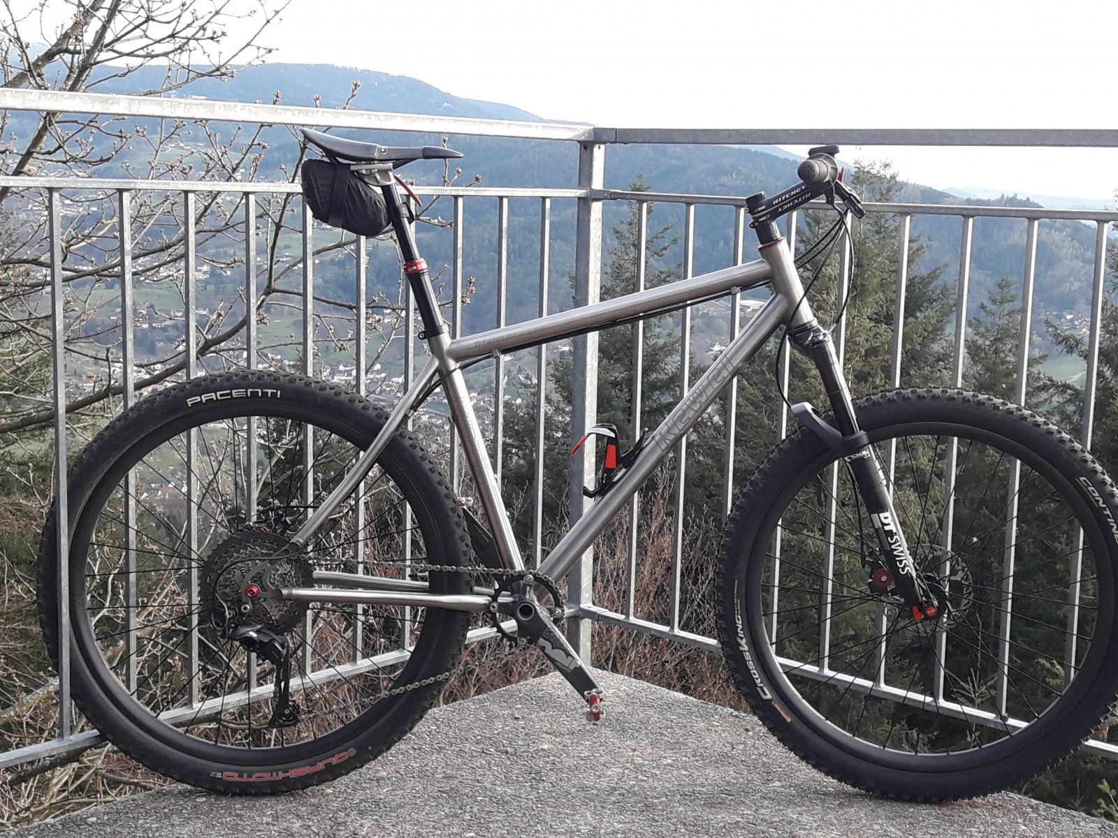

Nachdem ich 1995 in der Werkstatt war, wollte ich schon immer mal eins...
Und was soll ich sagen, das Warten hat sich gelohnt :love:
Ich habe sowohl im hier vorgestellten Waltly Rahmen, als auch schon zuvor im Titus Titanrahmen Probleme damit, das rechte (Shimano xt) BSA Lager dauerhaft fest zu bekommen. Bisher habe ich es aber auch erst mit verschiedenen Schmierstrategien und ohne Loctite probiert. Es lockert sich nach einigen Touren meist leicht und fängt an zu knarzen - sehr unbefriedigend.
Hat jemand von euch ähnliches beobachtet?
Das Thema kenne ich so nicht, bei keinem meiner Ti-Rahmen (Merlin, Rocky Mtn., Raleight u. Rewel), weder mit den 4-Kant noch mit Hohlwellen.
Vielleicht liegt es auch an der Lagerschale ....
Danke euch beiden für das Feedback! Es waren bereits verschiedene XT Lagerschalen verbaut, zumindest beim alten Rahmen. Natürlich könnte ich mal einen anderen Hersteller testen 🤔
Habe den Lagersitz gerade nicht ganz vor Augen, besonders plan schien er mir aber nicht, achte ich beim nächsten Ausbau mal drauf.
Die aktuelle Schmierung und Montage war super in Ausfahrt eins und knarzt ab der zweiten Ausfahrt…
Edit:
Der Lagersitz ist leider nicht plan gefräst und das rechte Gewinde scheint mir deutlich mehr Spiel zu haben als das linke. Nun folgt also ein Loctite Versuch 😞

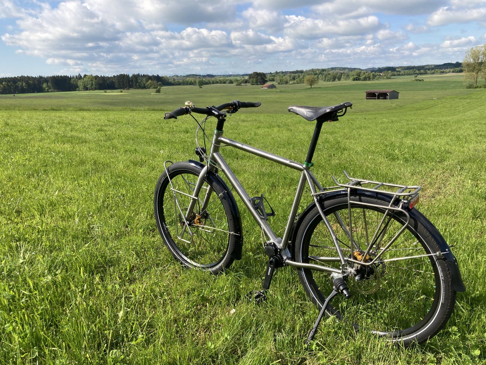

Dem Aufbau nach zu Urteilen gehe ich davon aus, dass du Familie und jede Menge zu Transportieren hast
Je nachdem was anfällt: Chariot, FollowMe, Kindersitz, bis zu 6 Ortliebtaschen oder eine Kombination aus allem. Jetzt kann der Urlaub vor der Haustür kommen!
Das sind ältere V2A Tubus Träger. Die hatte ich für den Stahl-Vorgänger bei ebay/ kleinanzeigen ergattert. Farblich fügen sie sich ganz gut ein. Sicher, Titan wäre auch hier fein, aber 💰💰💰. Auch der Sattel könnte ein B17 mit Titangestell sein, ebenso wie Vorbau, Sattelstütze, Spacer...aber einen absoluten Luxusaufbau wollte ich auch nicht draus machen, ich habe versucht möglichst viele Teile über Kleinanzeigen, ebay, Bikemarkt und eigenem Fundus zu bekommen.
Guten Abend zusammen,
nachdem ich das beschriebene nicht passgenaue Tretlager nur mit Loctite im Rahmen fest bekam, habe ich mich nun dem Knarzen im Steuerrohr gewidmet. Der Acros Steuersatz ist bereits nach 1300km/30.000hm durch. Acros hinterfragt zurecht den Lagersitz. Dieser weist oben ca. 0,1mm Toleranz auf und ist nicht perfekt rund. Unten stelle ich noch deutlich mehr Toleranz und sogar eine kleine Ausbuchtung fest.
Hat niemand von euch mit diesen Problemen zu kämpfen? Eines von all dem ließe ich mir ja ggf. bei einem Montagsrahmen gefallen, in Summe spricht das allerdings nicht für die Qualitätskontrolle. Nach aktuellem Stand würde ich persönlich potentiellen Interessenten also nicht zu Waltly raten.
Sehr schade, dass du so viele Probleme hast.
Bei meinem Waltly Rahmen ist nach wie vor alles in bester Ordnung.
Schweißverzug am Steuerrohr liest man allerdings als eins der häufigsten Standardprobleme quer durchs Gemüsebeet der Titanrahmen-Hersteller. Scheint eine recht heikle Stelle zu sein und vor allem große und dünnwandige Rohre scheinen sich da schnell zu ovalisieren.
Hilft dir aber jetzt leider auch nicht.
Ich würde mal Waltly kontaktieren, was die dazu sagen. Immerhin geben die ja eine "limited lifetime warranty" und beide Probleme sind ja eindeutig auf die Produktion zurück zu führen und können unmöglich durch Gebrauch oder Verschleiß verursacht sein.
Hallo ihr beiden,
ja, das scheint viel Pech zu sein und ja, ich bin jetzt im Kontakt mit Amy. Bin sehr gespannt wie sie sich aufstellen. Aufgrund der Ausbuchtung im steuerrohr halte ich eine Nacharbeit für schwierig…
...bei meinem Rahmen ist das Innenlager (BSA) unauffällig, der Steuersatz brauchte ein bisschen "Überzeugungsarbeit" ist aber seitdem problemlos.
Ich hatte damals (bei Waltly) extra im Vorfeld darauf hingewiesen, dass sie das Steuerrohr noch mal bzgl. des Lagersitzes kontrollieren, denke aber, dass sie das nicht tun. Sie werden es schweissen und dabei bleibt es. Nachgefräst wird da nichts und dann hat der eine eben Pech, der andere Glück mit dem Schweissverzug...
