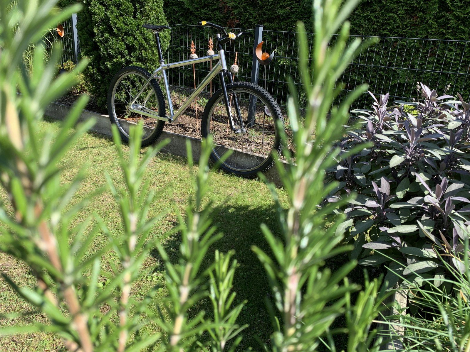

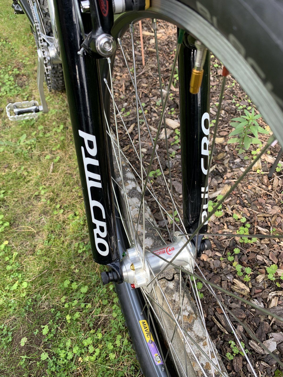

Mach mal Bildchen bei Sonne ... ob Es auch glitzert ;)
SUNN is shining!
So volle Konzentration aufs Hot!

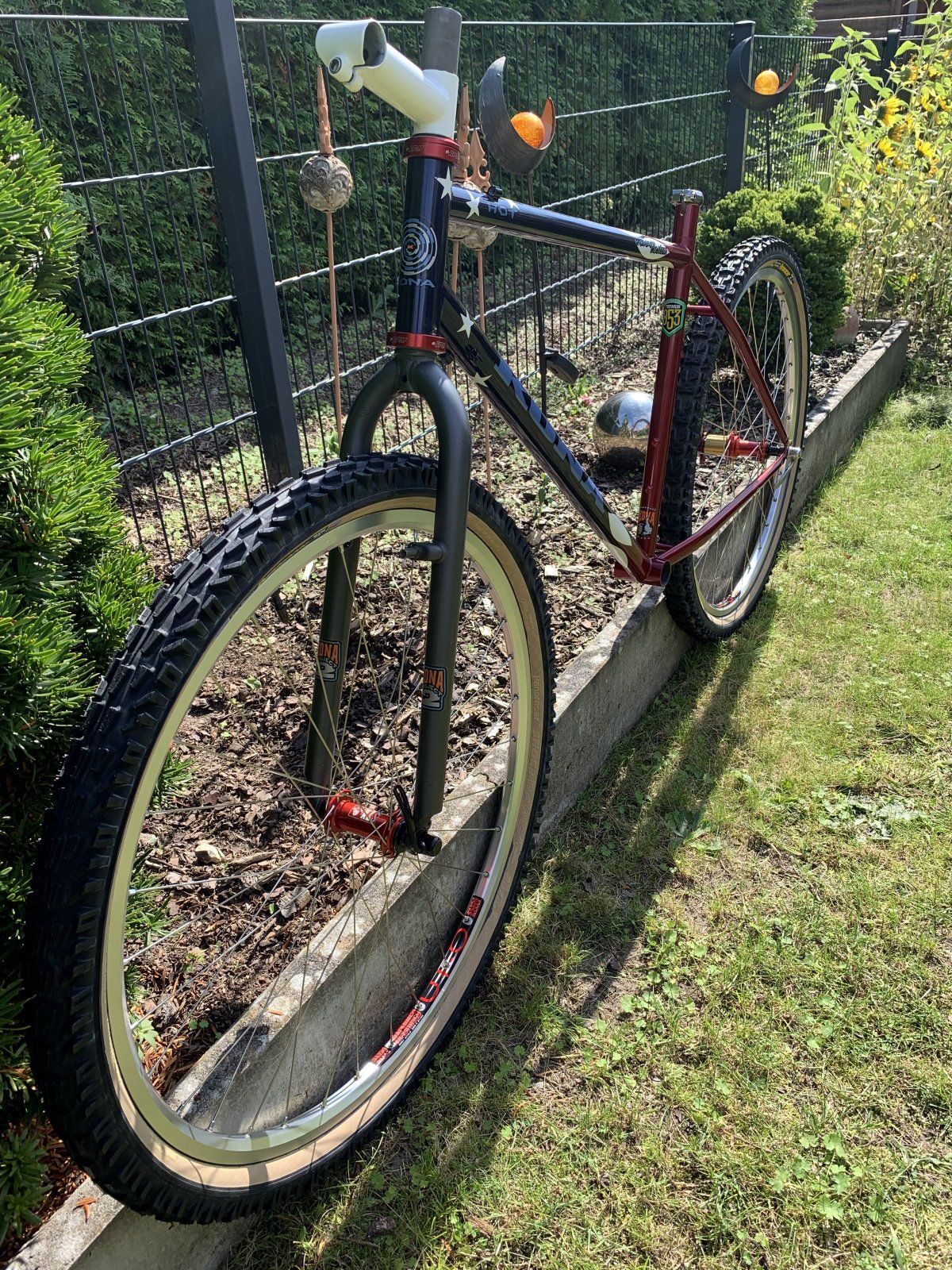

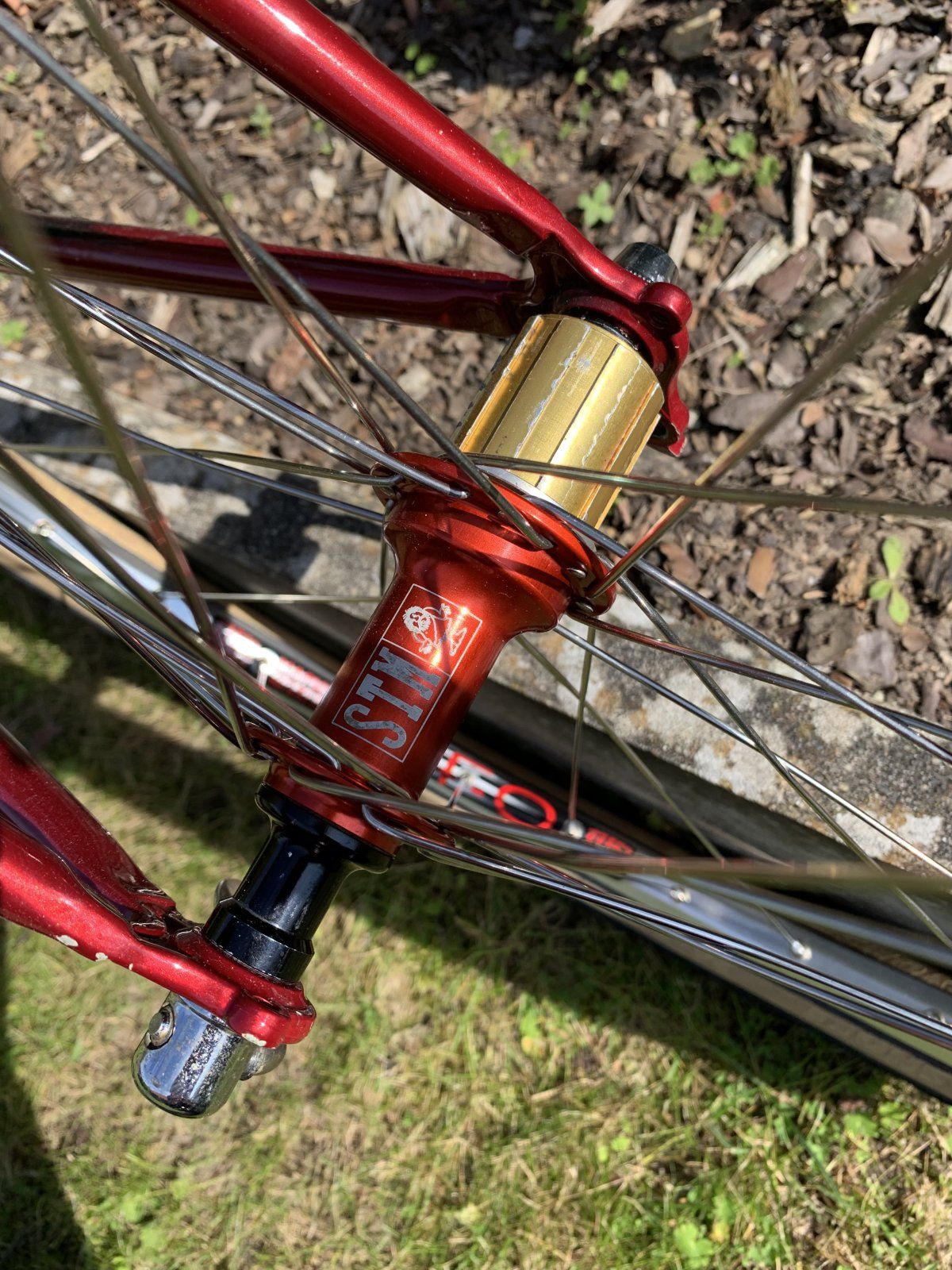

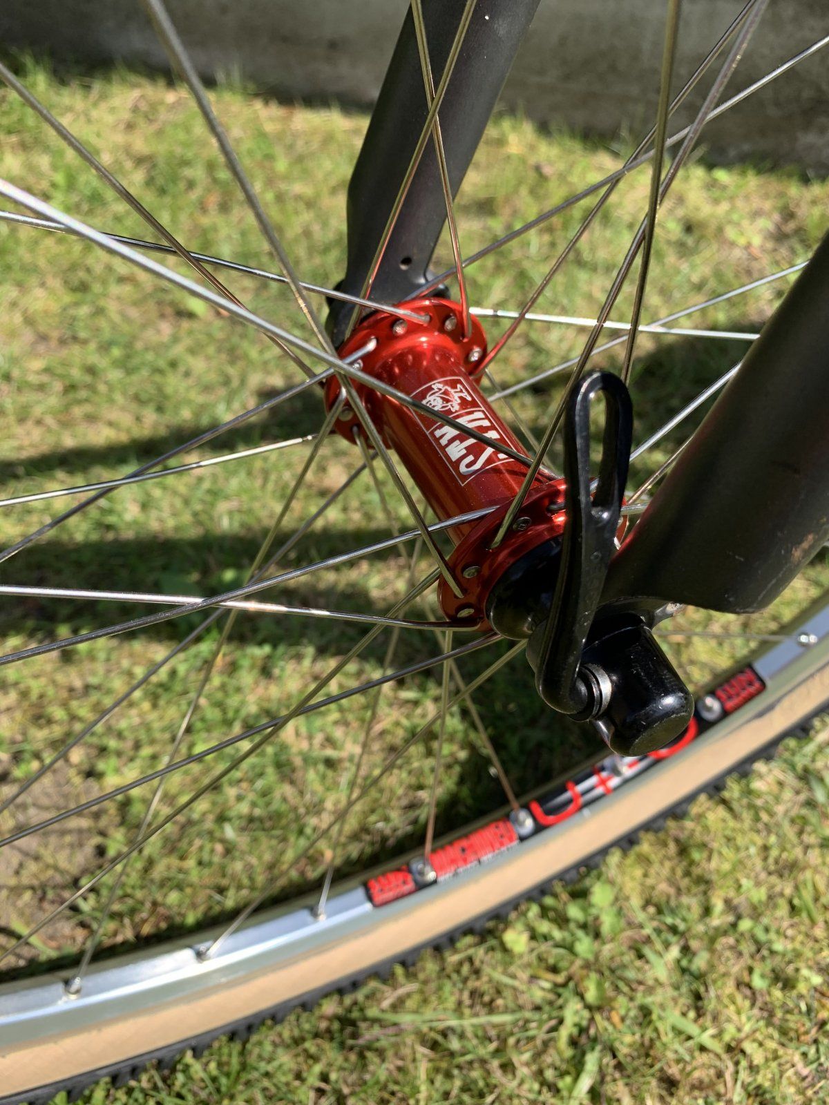

Eigentlich hatte ich händeringend rot eloxierte Felgen gesucht und letztlich auch gefunden. Auf diese X 221 gab es einen regelrechten Bieterwettkampf, in dem ich leider nicht gut aufgepasst hatte.
Die Dinger passen nicht für meine STM Naben. Lochzahl ist bei einer Felge 32 und bei der anderen 28. Davon ab, ist die in 28 im Vergleich etwas ausgeblichen.
Also:
Immerhin nochmal 24 g leichter, NOS und dezenter.
Soweit erstmal:
Danke @bontrager@t_22 für die Panaracer. Schnell verschickt - schnell geliefert - schnell montiert 😅. Obwohl Eile nicht vonnöten war.
Die Gabel bekommt natürlich noch eine Lackdusche.
Der Vorbau sollte nur Platzhalter sein und das Konstrukt für die Steckprobe stabilisieren. Aber weiß 🤷🏻‍♂️?! Mal schauen…

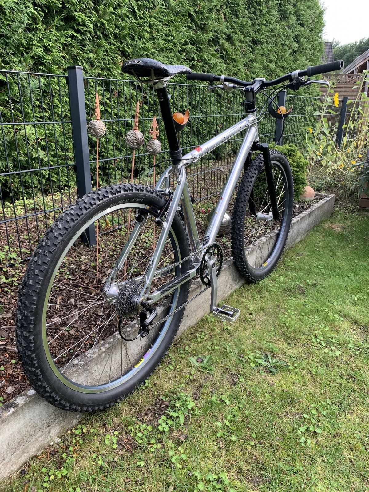

Das YT Forum ist ja voll davon. Hot Chili in jedem zweiten Beitrag. Besonders Sascha @Shivar treibt es bunt und auf die Spitze.
Und dann son Satz von meinem verehrten Knut @egmont : „Das HC ist mein wichtigstes Rad

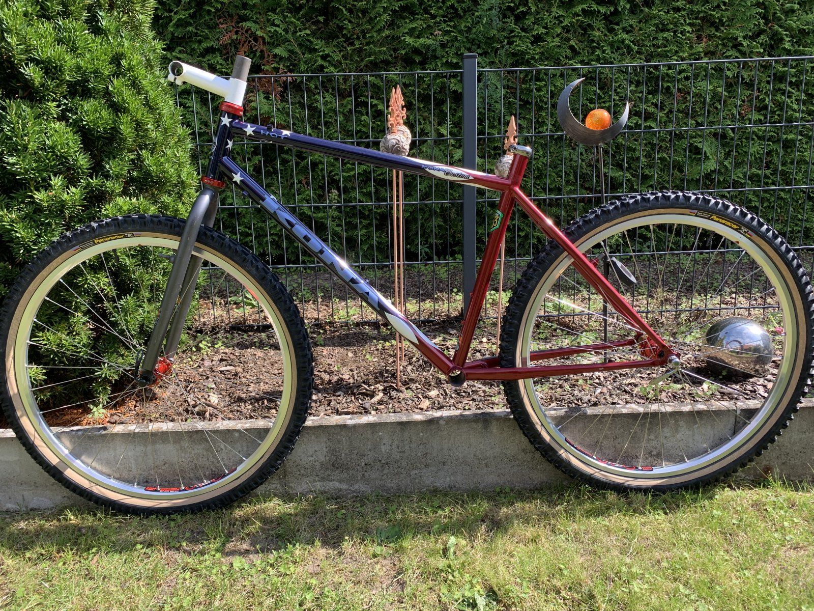

Zu allem Überfluss tauchte dann auch tatsächlich noch ein Zymotic Rahmen in den bekannten Verkaufsplattformen auf, meine Größe…klar…billig…klar…
Schnell Sascha angeschrieben, ob das wirklich ein HC sein könnte oder nur ein Nachbau.
Er: Ist ein ganz frühes, quasi noch vor der eigentlichen 1. Generation.
Na gut was solls…gekauft das Teil.
Dann lieferte unser HC Experte noch weitere Infos nach. Die allerersten ließ Peter Denk bei Fuchs schweißen. Erkennbar an der extra Naht am Sattelrohr z.B.
Also ein Fuchs HC!
Ob der Verkäufer dachte, das Ding sei reparaturgeschweißt? Immerhin sieht das drüber gebratene Gusset an Unter- / Steuerrohr auch nicht gerade ästhetisch aus 🤔.
Wie auch immer, um Ästhetik ging mir das bei dem Aufbau überhaupt nicht. Vielmehr dachte ich an Herbst, Winter, Matsche, Brötchen holen, am Bahnhof anschließen…andere vorgenannte HC Fans nannten das „Zymotic 24/7“.
Ja sowas wollte ich. Robust. Keine Grammfeilscherei. Keine Sorgen. Keine Pflege (zumindest nicht oft).
Deswegen folgend Bilder eines wirklich hemdsärmeligen Aufbaus für Zwischendurch.
(Ich brauche das irgendwie manchmal.)

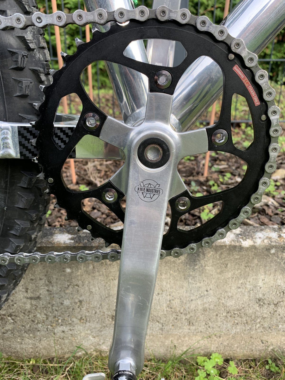

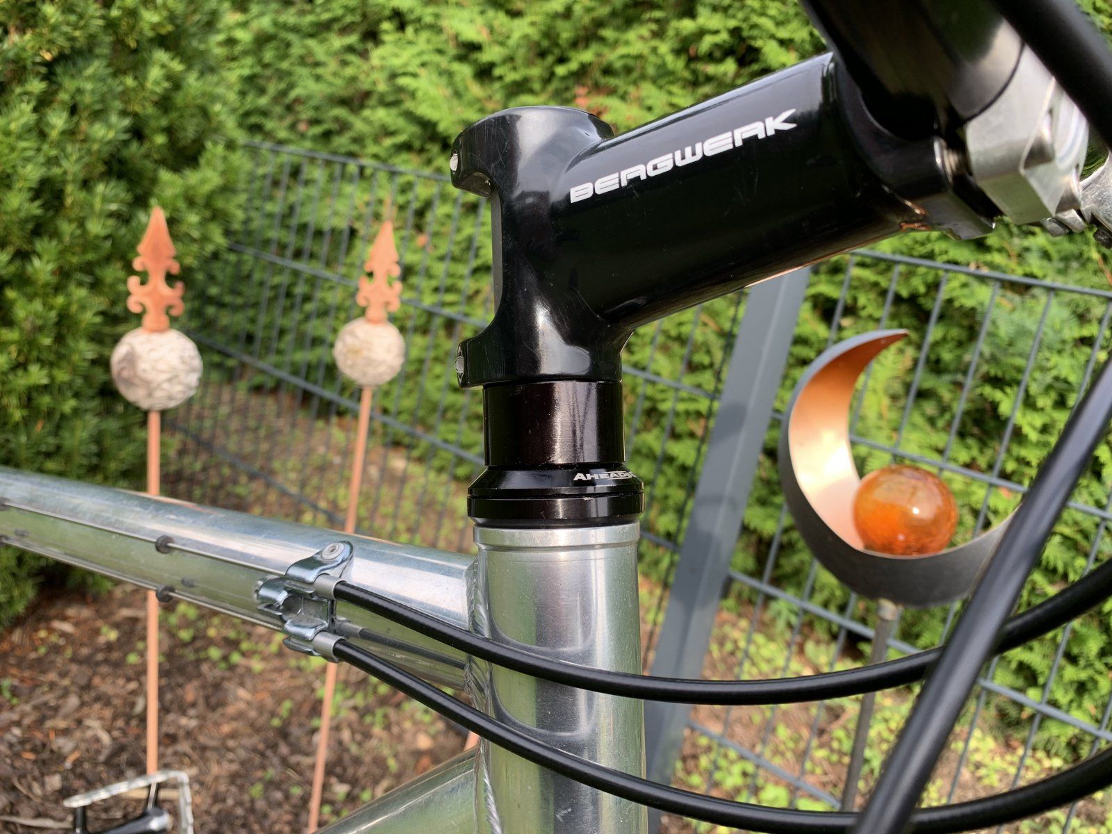

Bergwerk - nie auch nur im Traum daran gedacht, dass die außer schwere Fullys mit Baumarktflair (optisch jedenfalls) noch etwas anderes gemacht haben.
Dann habe ich aber 2002er Workshop diese beiden Vorbauten entdeckt. Voll cool!!!
Ich hätte ja noch lieber den silbernen gehabt und war trotzdem sehr glücklich, überhaupt einen gefunden zu haben. Davon ab passt der wuchtige hier ja besser. Im Übrigen wurden im Workshop Beschreibungen und Bilder vertauscht.

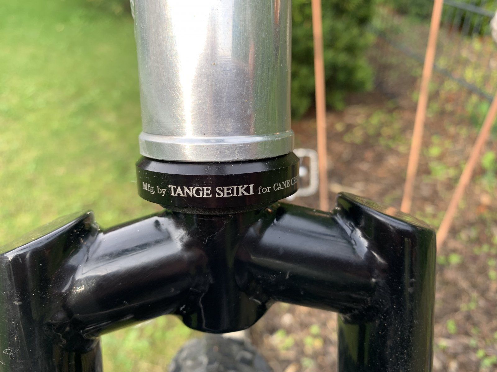

Tange Seiki mal etwas anders/ seltener.

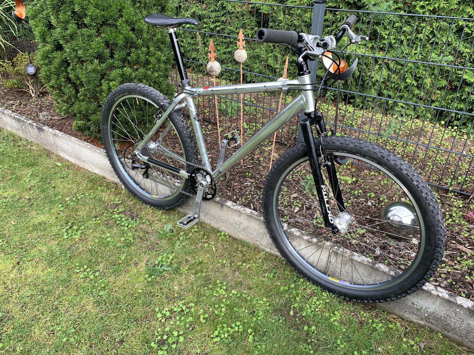

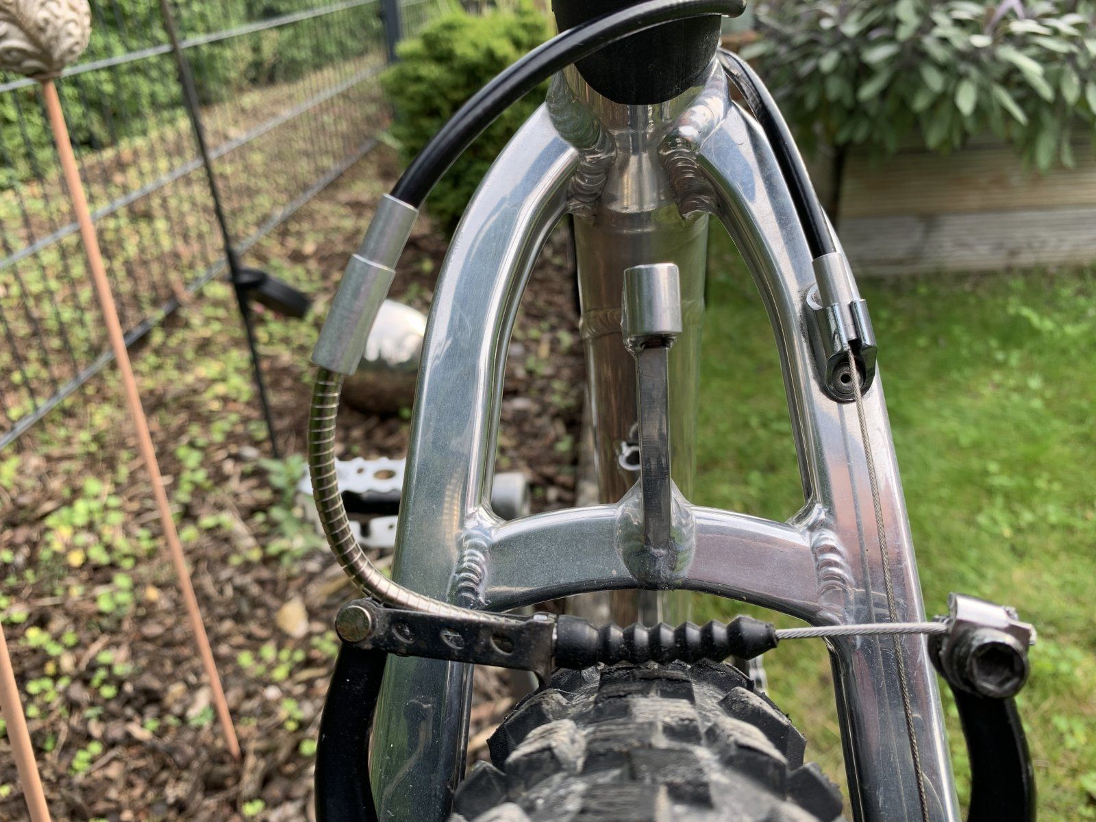

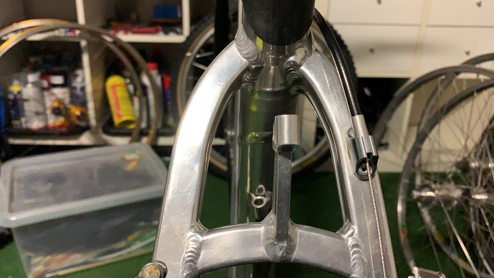

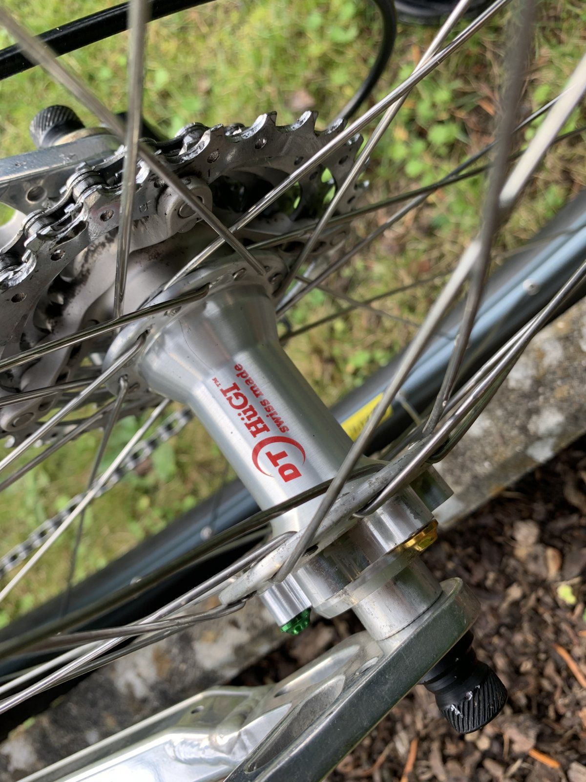

An anderer Stelle hatte @Shivar mal geschrieben, dass es durchaus „Toleranzen“ bei den Hinterbauten gab. So auch hier. Aber schon echt extrem… und das bei Fuchs 🤔.
Hier erkennt man es glaube ich ganz gut. Der Cantigegenhalter ist nicht mittig angebracht und die rechte Sitzstrebe ein Stück zu weit hinten am Sattelrohr. So kam es, dass mein perfekt zentriertes Laufrad unten im CNC Yoke einwandfrei fluchtete, jedoch der rechten Sitzstrebe viel zu nahe kam.
Ich habe das mit einem 1,5 mm dicken Rundblech zwischen rechtem Ausfaller und Nabe zurecht gepfuscht.
Trotzdem fiel die erste Proberunde sehr positiv aus. Das Teil ist wendig, steckt ganz sicher eine Menge weg und ich habe keine Angst vor Wetter, Dreck, Lackchips und so weiter.
PS: Den Rapidfire Shifter tausche ich noch gegen Gripshift.
Also ein Fuchs HC!

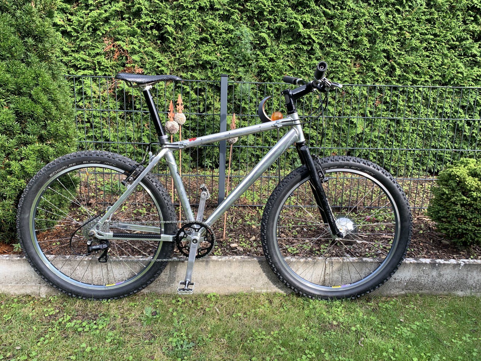

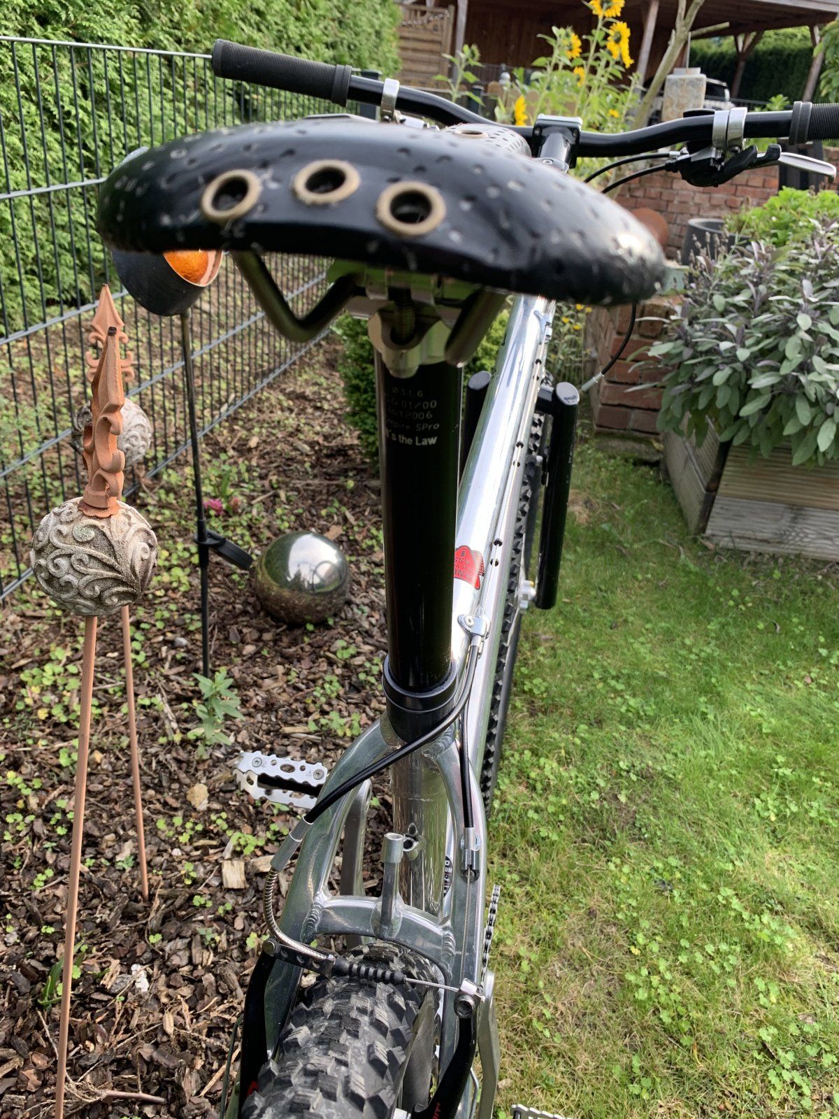

Beinahe Oktober. Gerade noch rechtzeitig. Ein Rad für alle Fälle.
Fast: FEDERGABEL!

Auch wenn Knut (sicherlich vollkommen berechtigt und aus Fahr-Erfahrung schöpfend) eine Federgabel empfiehlt, mehren sich hier doch die Zymotics im Forum, die komplett starr unterwegs sind. Bevor der Gruppenzwang zur Starrgabel zu groß wird, schlage ich daher vor wir legen zusammen und montieren am 24/7-Zymotic einfach eine eben solche und die wird ihn dann bekehren. Der Stellplatz ist bekannt. :D
Aber zum Rad:

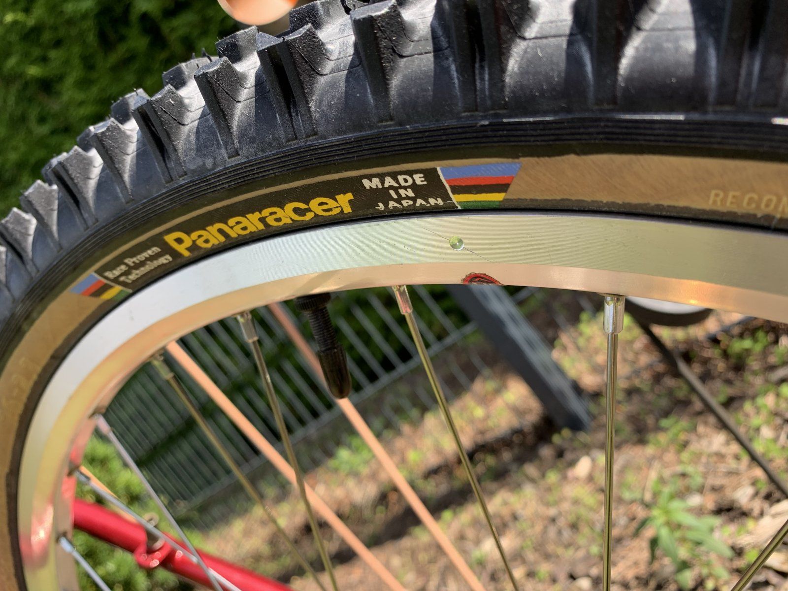

Find ich mega! Optisch top stimmig und für das nun ggf. folgende Herbst-Wetter bei dem man die anderen Schätzchen eher schont, dann die Allzweckbude. Vielleicht kannst Du noch was zur Rahmengröße sagen? Und auch die Einbauhöhe der Gabel würde mich interessieren. Der Schaft wird noch gekürzt?
Der Detailblick ließ mich sehen, dass das hintere Ventil leicht schräg steht. Das kann den Schlauch am Übergang vom Ventil zum Rest reißen lassen. Die letzten zwei Platten die ich hatte, sind deswegen entstanden, bzw. hatten dann genau dort das Loch.

Rahmenhöhe dürfte 18,5 Zoll sein und die Pulcro hat 425 mm.
Steuerrohr wollte ich so lassen. Ich hatte noch so den direkten Vergleich mit dem 29er Voodoo im Kopf und das sitzt sich exakt genauso.
Ja da sollte man aufpassen.
Problematisch wird es wenn der Reifen beim Bremsen rutscht (was er einfach tut) und den Schlauch mit zieht. Talkum hilft wohl. Hatte mir auch einen Platten und ganz knapp weitere beschert, bis ich auf Fehlersuche gegangen bin.
Einbauhöhe sieht stimmig aus, goldener Mittelweg aus klasischen 390mm und modernen 445mm. 👍
Die tatsächliche Rahmenhöhe wäre interessant, falls Du mal messen magst. Die "Hot Chili USA"-Modelle hatten immer genau die Größen, welche die späteren deutschen Schoten ausgelassen haben. Also 15", 17", 19". Für die Fuchs-Zymotics habe ich keine Vergleichsdaten bisher.
Bei mir war es wohl auch, dass die Reifen mal auf knappe 3bar augepumpt wurden, dann stand das Rad lange und als ich gefahren bin, waren wohl noch so um die 2bar übrig. Das kleine Rädchen, dass auf dem Ventil sitzt und mit dem man eben dieses dann etwas besser an die Felge fixieren kann (Fachbegriff?), war noch auf 3bar-Ventil-Gewindehöhe, was dem Schlauch dann beim Bremsen nicht gut tat. Sollbruchstelle für die schwächste Stelle. In diesem Fall der Schlauch. :rolleyes:
Edit: Das Ding heißt Felgenmutter oder Ventilmutter.
Ich meine, hier fehlt es an anderer Stelle: Ich habe an keinem Rad die Ventilmutter und noch nie Probleme. Die Mutter ist, soweit überhaupt vorhanden, ja nur als Montagehilfe gedacht.
Es gibt aber Reifen-/Felgenkombinationen, die wollen einfach nicht zusammenpassen. Soll heißen, der Reifen wandert beim Bremsen und nimmt den Schlauch dabei mit. Das Einzige, was hier helfen kann (aber nicht muss!) ist Talkum. Und vielleicht noch ein O-Ring um den Ventilschaft im Felgengrund. Der O-Ring dichtet an dieser Stelle auch noch eindringendes Wasser nach innen ab. Und schützt den Schlauch vor der vielleicht scharfkantigen Ventilbohrung der Felge. Statt O-Ring geht auch noch eine gestanzte Gummischeibe, so wie sie hier mit meinen alten Eclipse-Schläuchen geliefert wurde:
Oder ganz einfach ....
aus nem alten Schlauch mit ner Schere ne passende Scheibe ausgeschnitten ...
(kann man natürlich auch noch hübsch rund machen)
....übers Ventil gesteckt...
Funktioniert seit 30 Jahren
