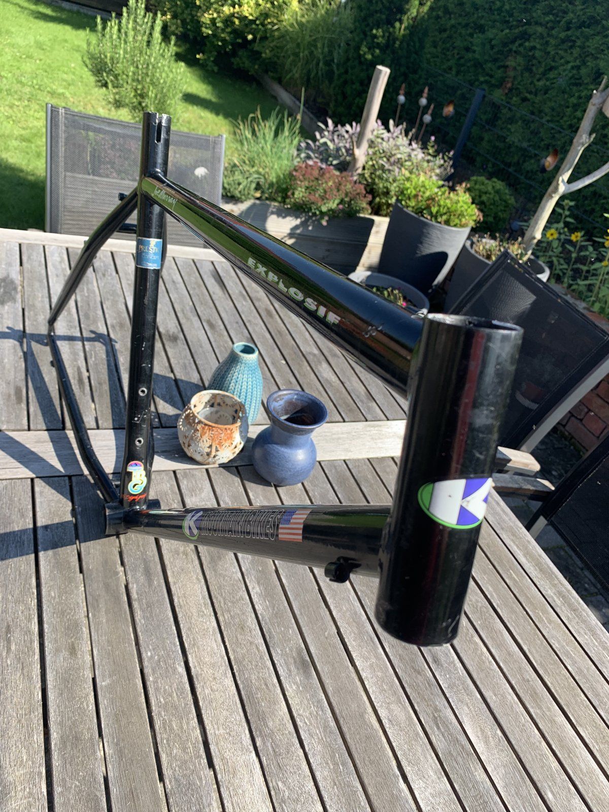

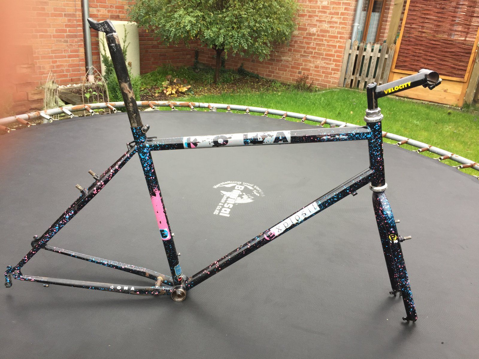

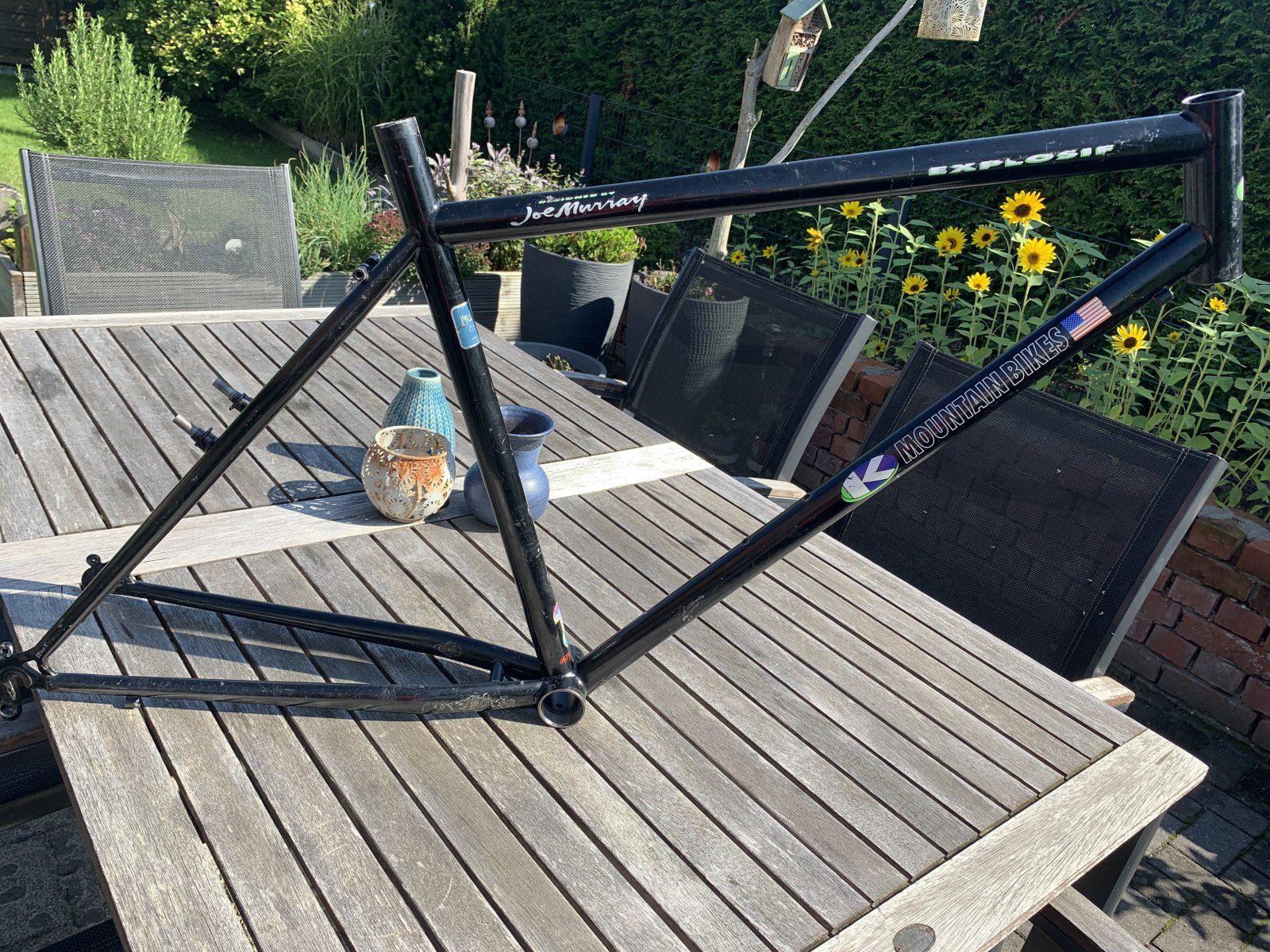

Darunter verbirgt sich eigentlich genau ein 93er (*edit: Das ist doch Quatsch, ein 92er! ) Rahmen. Genau 2000 g, Tange Prestige Concept in 19 Zoll.
Da das Lackkleid jedoch bei näherer Betrachtung nicht mehr so vorzeigbar war und das 93er Design in einfachem Schwarz jetzt nicht so vom Hocker reißt, orientierte ich mich an dem 89er, was ich vor einiger Zeit hier verkauft hatte.
(Im Übrigen ist letztens das Set, quasi unangetastet, wieder bei mir gelandet … mal sehen was damit passiert?!)
Die Farbkombi und besonders die Decals fand ich schon immer super.

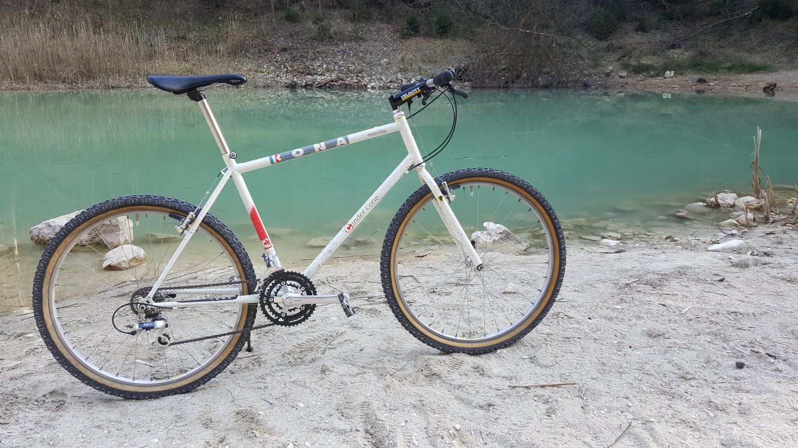

Und ein bisschen hängen geblieben ist auch das weiße Cinder Cone von @chriam . Ich hoffe es geht in Ordnung, das Bild hier zu zeigen.
Also so in der Art : weiß mit den alten Decals und Splatter wollte ich das haben. Wobei die meisten frühen Konas da eher gepunktet daherkamen.
Ich wollte Splatter und deswegen habe ich es selbst gemacht… bzw. bin ich noch dabei und warte auf das Döschen hellblauen Lack.

Darunter verbirgt sich eigentlich genau ein 93er Rahmen. Genau 2000 g, Tange Prestige Concept in 19 Zoll.

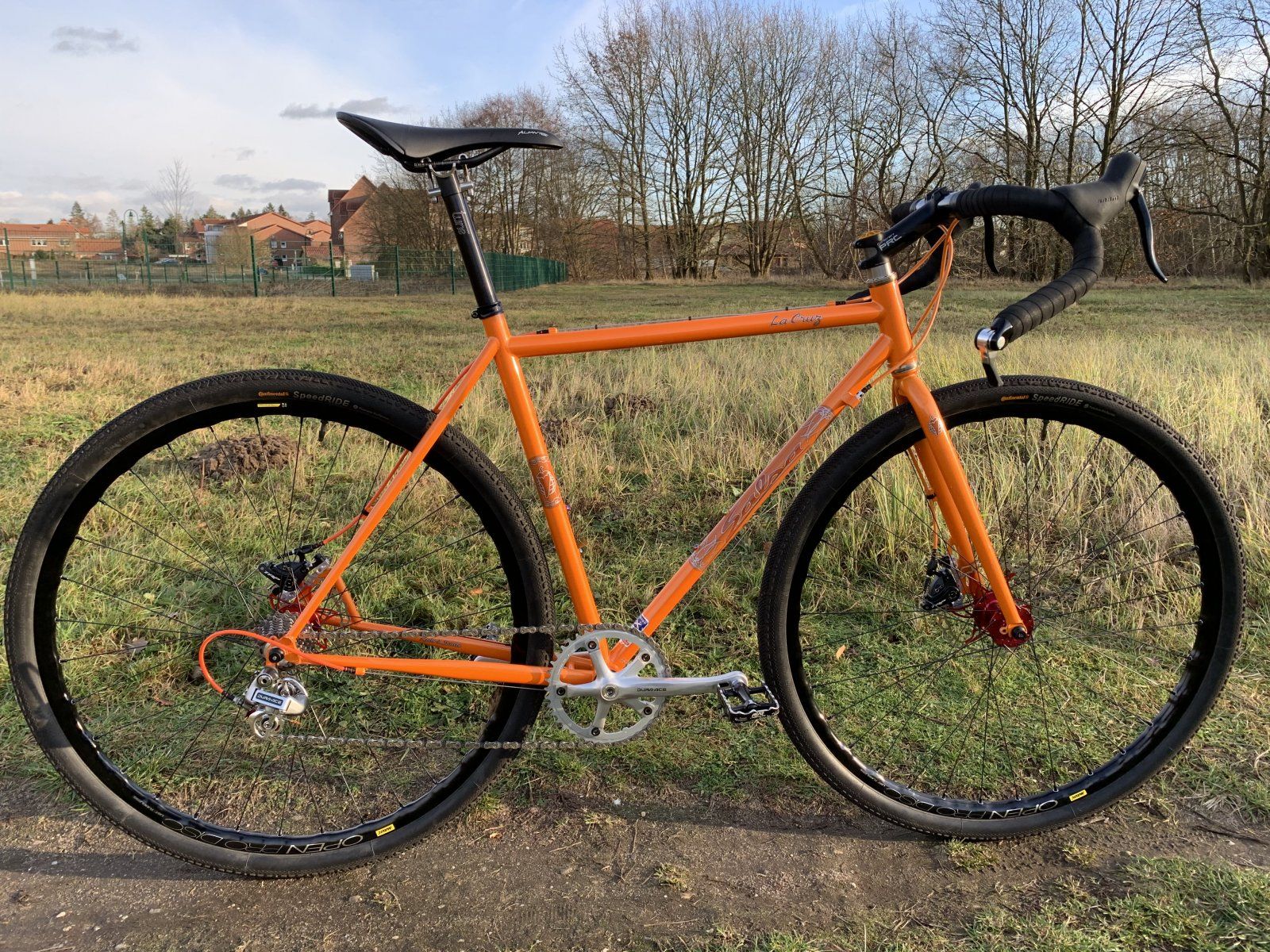

No. 1 Salsa La Cruz
Das Neue für die schnellen Runden bei trockenen Wetter, hauptsächlich auf ebenem Geläuf.

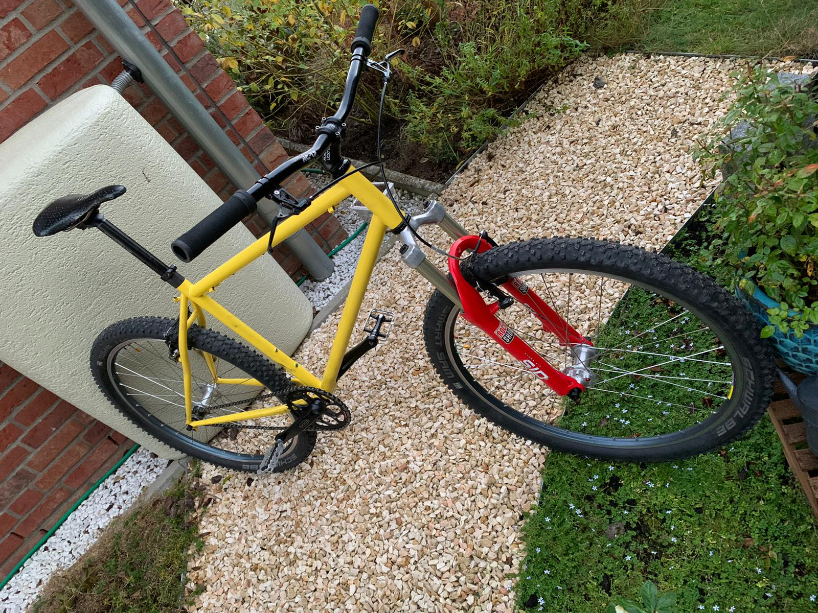

No. 2 Koga Miyata Prototyp
Der Rahmen stammt laut Vorbesitzer von der IFMA 95 oder 96 und wurde in einer abseits gelegenen Halle unter dem Ladentisch verkauft. Angeblich war das ein Erprobungsrahmen für Koga Miyata. Nette Details, wie Ritchey 3 D Ausfaller und einarmiger Cantigegenhalter aber auch vergessene Zuganschläge fürs Schaltwerk machen den sehr sympathisch.
Aber rot (SID) und gelb sind meine absolut ungeliebten Farben, was es mir jedoch psychologisch ermöglicht, das Teil ausschließlich als kompromisslose Winter- und Schlechtwettermaschine zu nutzen. Weil es fährt sich genial - an der Stelle Wasserschwall auf die Mühlen von @egmont - so eine (leichte) Federgabel funktioniert doch!

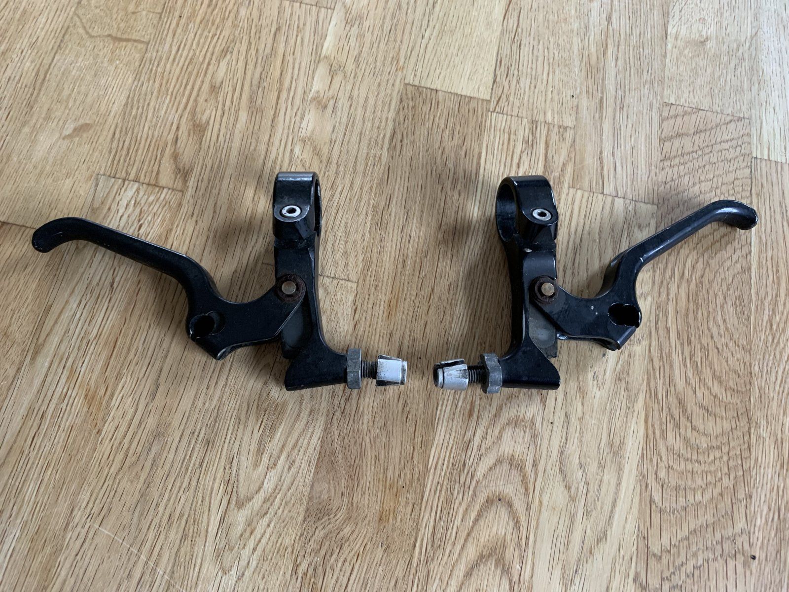

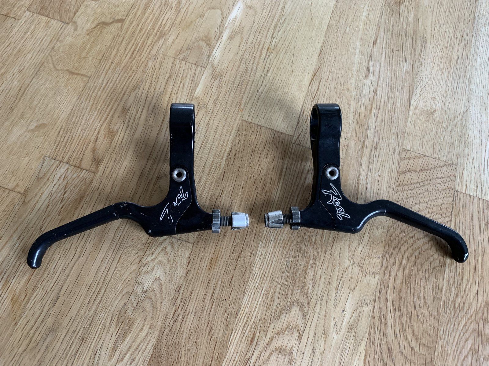

Dann mal ran:

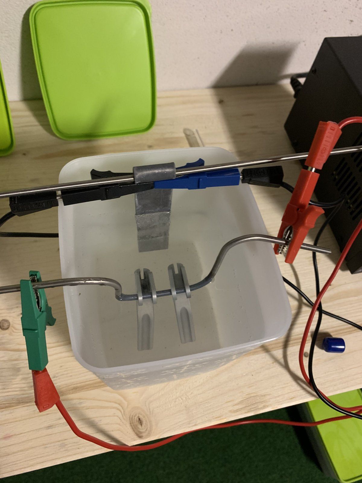

Ausgangslage
Nach dem Enteloxieren sehen die Hebel so aus wie der jeweils obere.
Die Flecken und schwarzen Bereiche sind nicht etwa restliches altes Elox, sondern fiese Korrosion. Ich sagte ja, der Zustand der Hebel war relativ mies. Es ist schon eine ziemliche Sysiphusarbeit, die vielen Kratzer und eben tiefer gehenden Alufras zu egalisieren.
