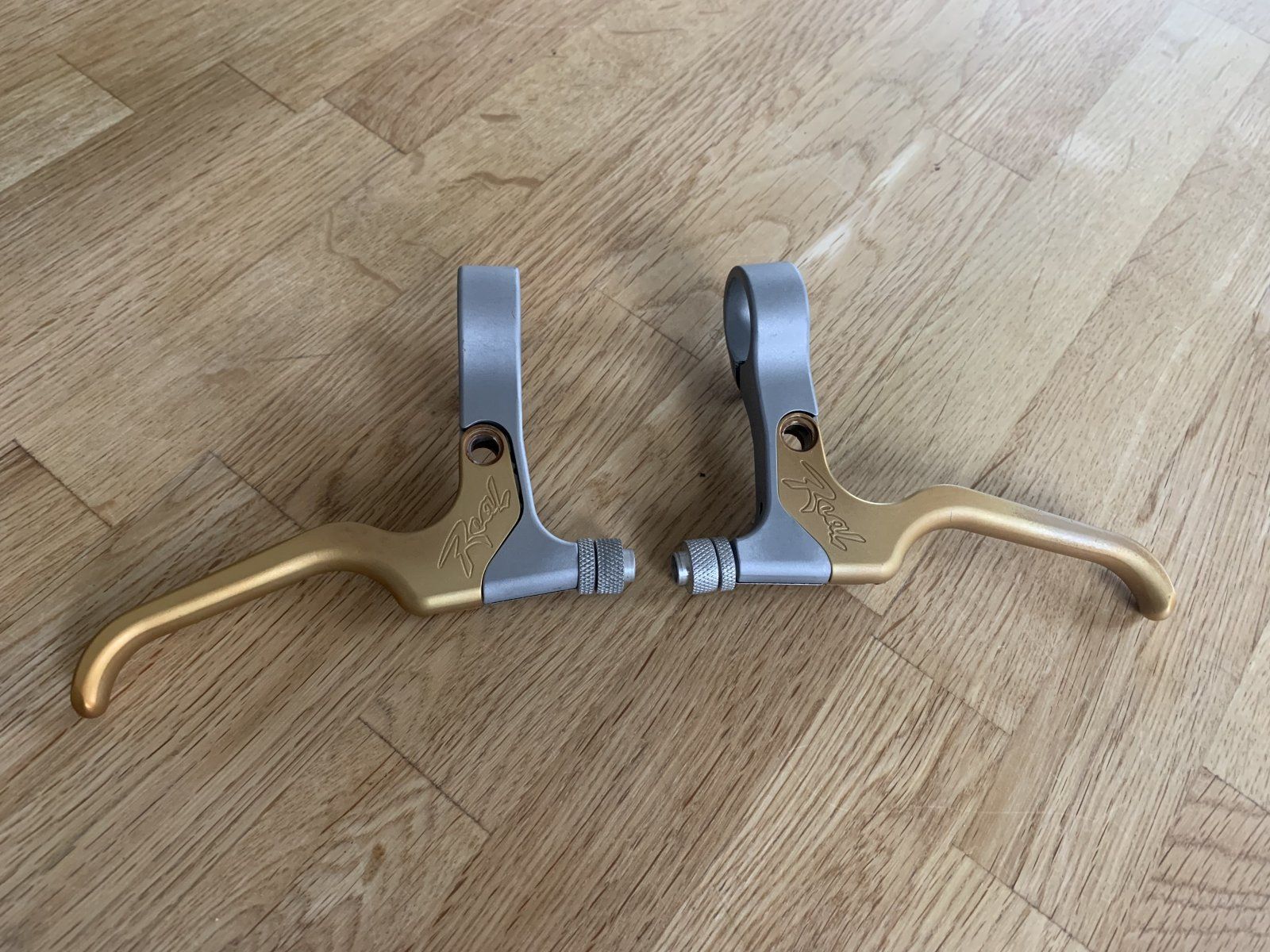

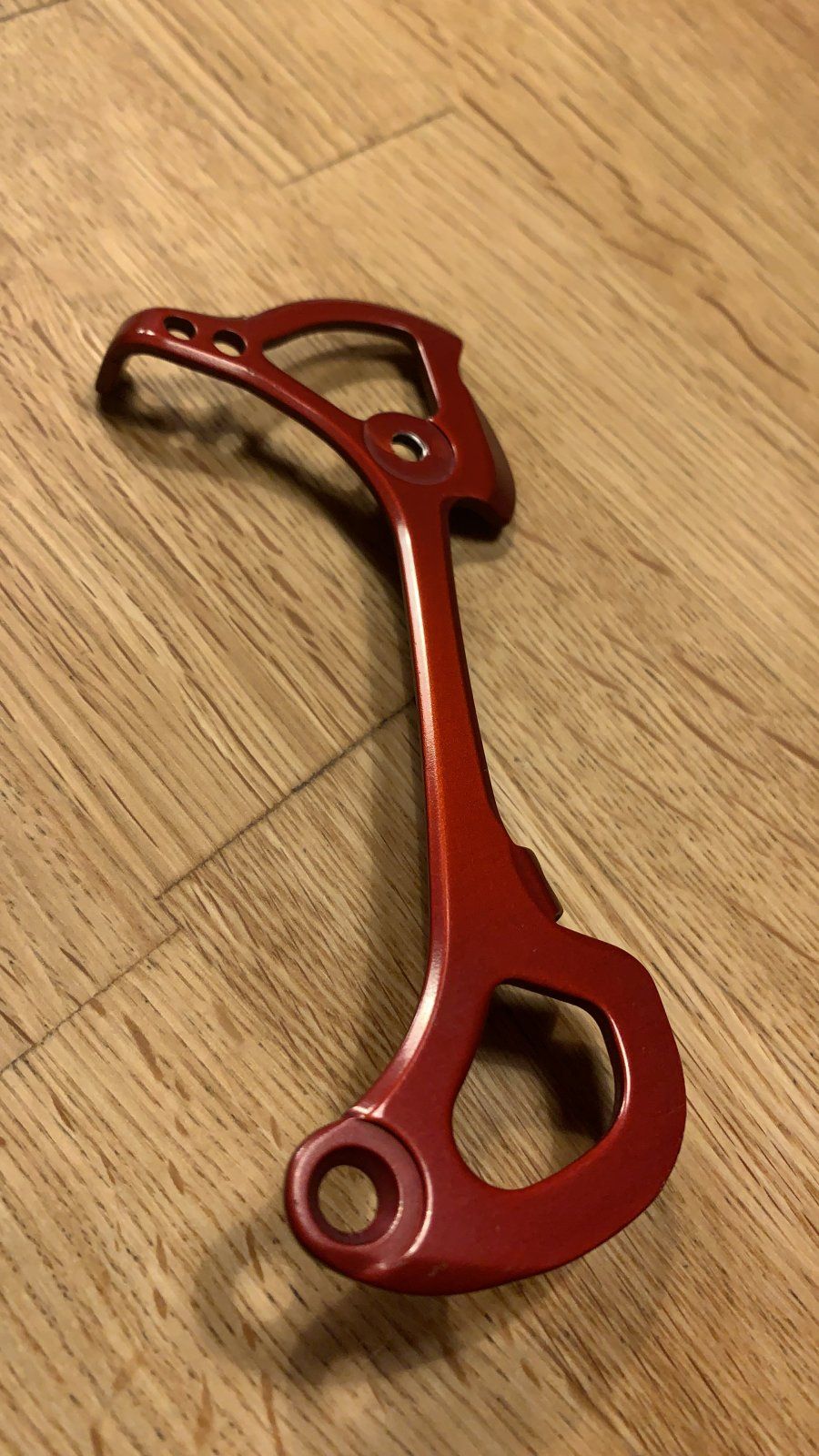

Mir ist z.B. bei den oben gezeigten Real Hebeln zuletzt unerklärlich und unvermittelt der Strom abgerissen.
Von daher warte ich gerade auf Titan Schrauben und Muttern für eine wirklich zuverlässige Fixierung im Bad.

Was ich schon mal gemacht hatte, war dieser Schaltwerkskäfig:
Der ist nahezu perfekt geworden.

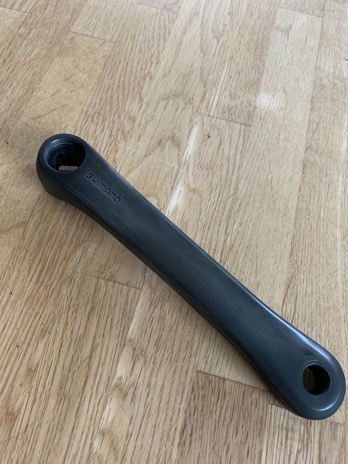

Bei dem Kurbelarm hingegen hat das Sealing wohl nicht richtig funktioniert. Die Farbe ließ sich leider schon mit Alupolitur bis zu einem gewissen Grad herunter polieren. Eigentlich sollte der Schwarz werden.

Trägt Autopolitur nicht auch immer leicht Material (und in dem Fall eloxierte Oberfläche) ab?
Für ein shiny poliertes Eloxal-Finish ist ja immer der Zustand vorher entscheidend. Also eine matte silberne Kurbel bleibt matt und wird dann nur farbig. Schön glänzend eloxierte Parts wie z.B. Tune oder Chris King Teile, werden vor dem Prozess hochglanzpoliert.
Wenn das Werkstück anständig anodisiert wurde und das abschließende Sealing erfolgreich war, ist die Farbe ja eingeschlossen und es sollte beim Polieren gar keine Farbe auf dem Lappen zu sehen sein.
Hm, da bin ich jetzt nicht genug in der Materie mit drin. Mein Gedanke war, dass die Eloxierung ja das finale Oberflächen-Finish darstellt. Da jetzt nochmal drüber zu polieren, bedeutet Materialabtrag, also ein "Angriff" des Finishs, oder? Grad Autopolitur hat ja kleine, leicht grobe Mineralien enthalten, die den Materialabtrag befördern. Nur so verschwinden Kratzer im Lack um beim Beispiel des Autos zu bleiben. An meinen farblos eloxierten Zymotic-Rahmen gehe ich daher z.B. nur noch zum Abstauben / Dreck entfernen mit Tuch und Wasser (ggf. mit minimalen Spüli-Anteil) ran.

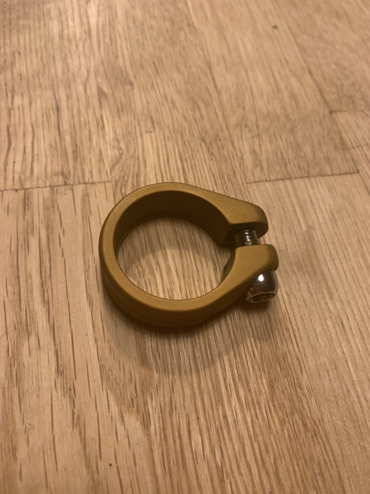

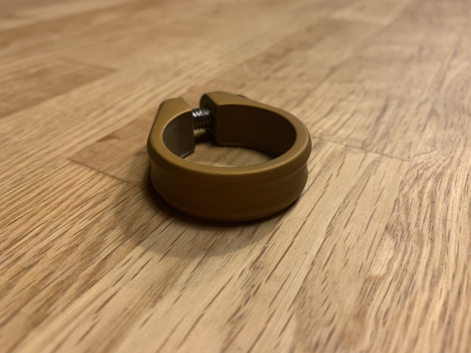

Heute habe ich zur Probe noch eine Sattelklemme gemacht und hier ist alles perfekt - Durchfärbung, Gleichmäßigkeit und mit Politur kein bisschen Farbabtrag auf dem Lappen (was wirklich ein einfacher aber aussagekräftiger Test ist).
Sicher kommt es auch immer auf die Vorbehandlung an. Hier waren die Umstände ideal: Neuteil ohne Kratzer, Korrosion oder sonstwas. Ich hatte die alte, schwarze Oberfläche dennoch glasperlgestrahlt.

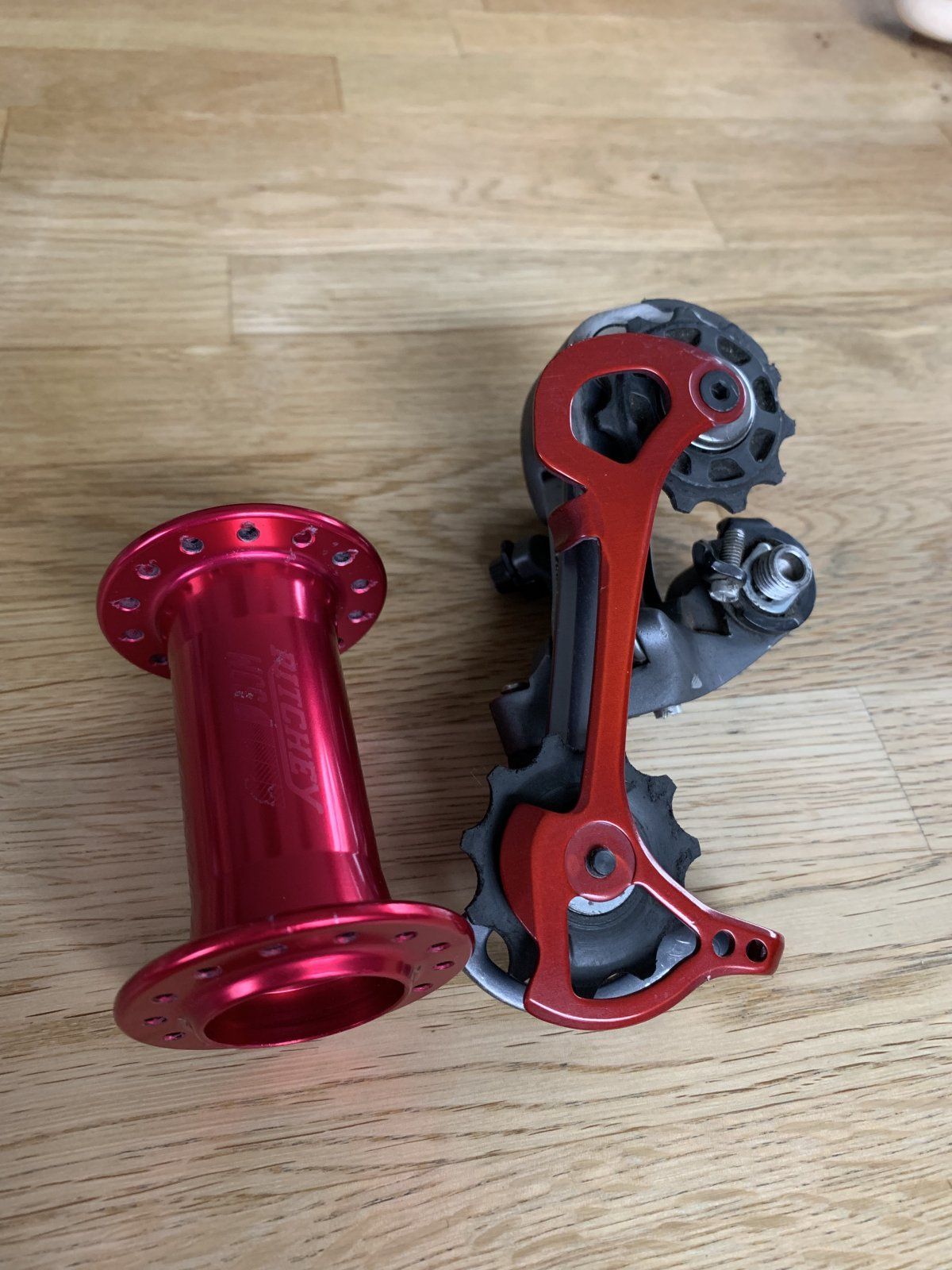

Während ich bei den Schellenkörpern der Real Hebel nicht weiter komme (da stecken ganz kleine vermackte Einstellschrauben aus Stahl drin, die ich nicht heraus bekomme), habe ich mich schon mal um einen Laufradsatz für das neue Geschoss gekümmert.

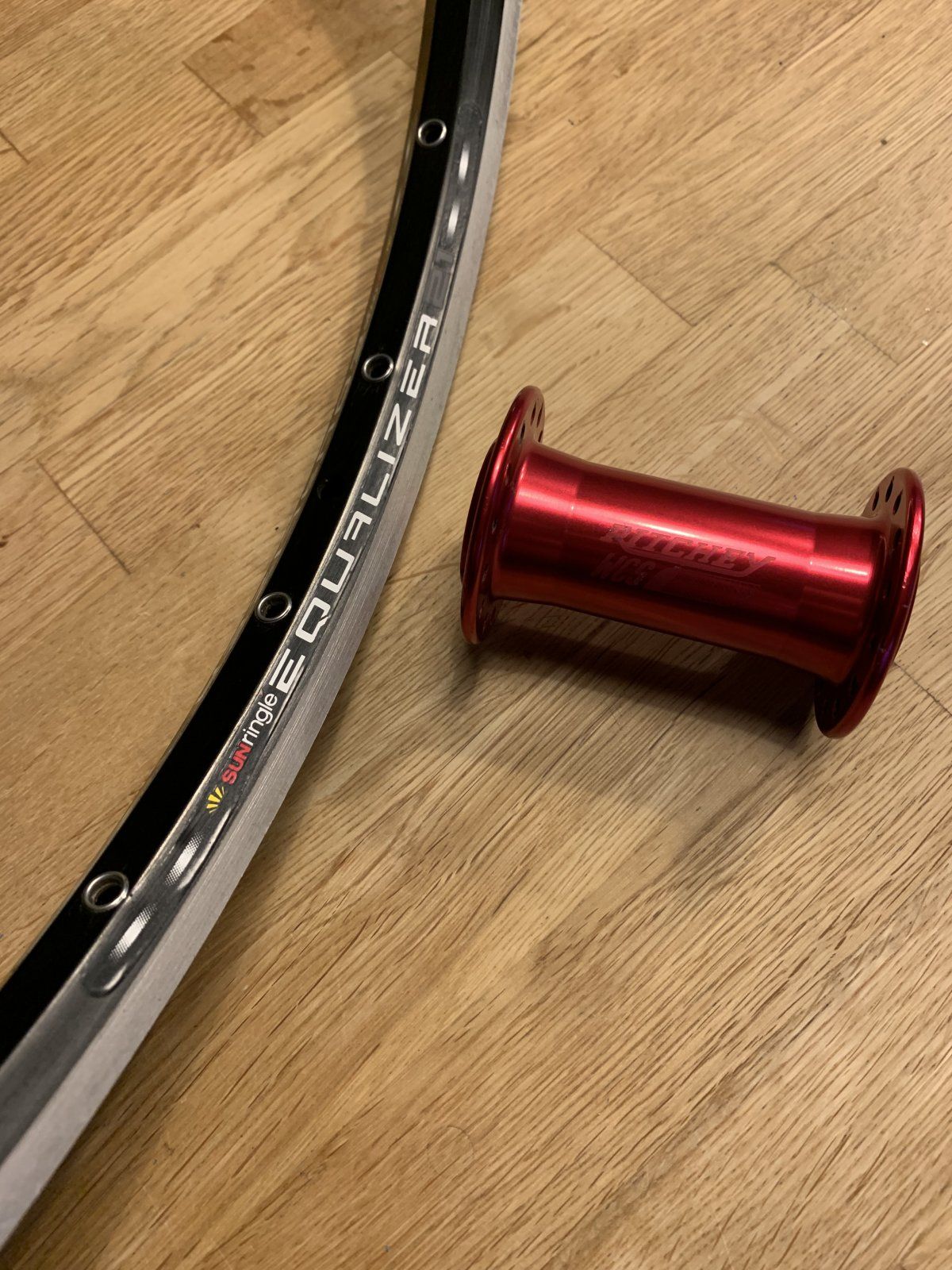

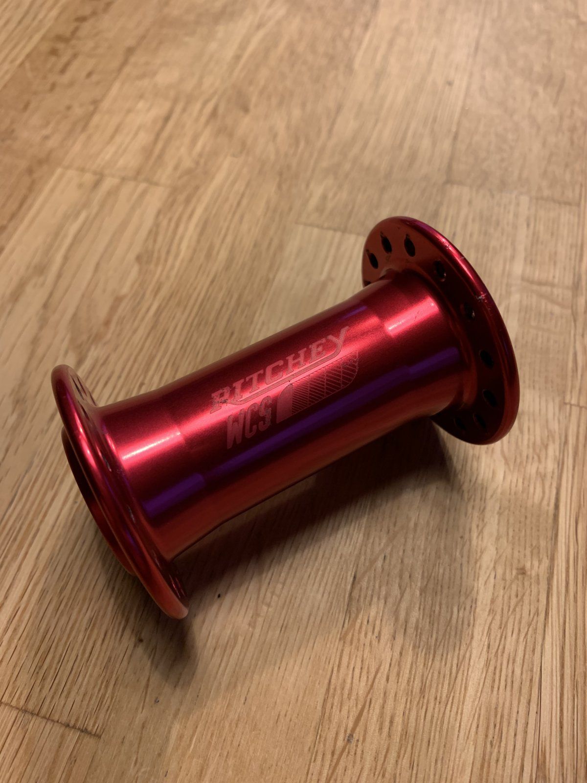

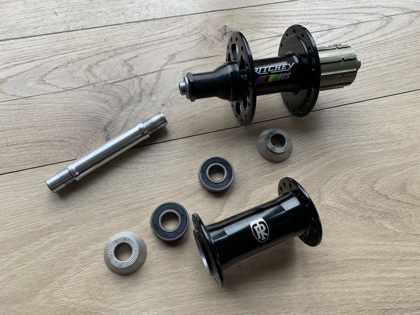

Vor einiger Zeit hatte ich einen vollkommen fertigen Ritchey WCS LRS sehr günstig bekommen. Die Felgen waren dermaßen durchgebremst - Weltumrundung(en)?!
Und die guten Ritchey Lager drehten kaum noch.

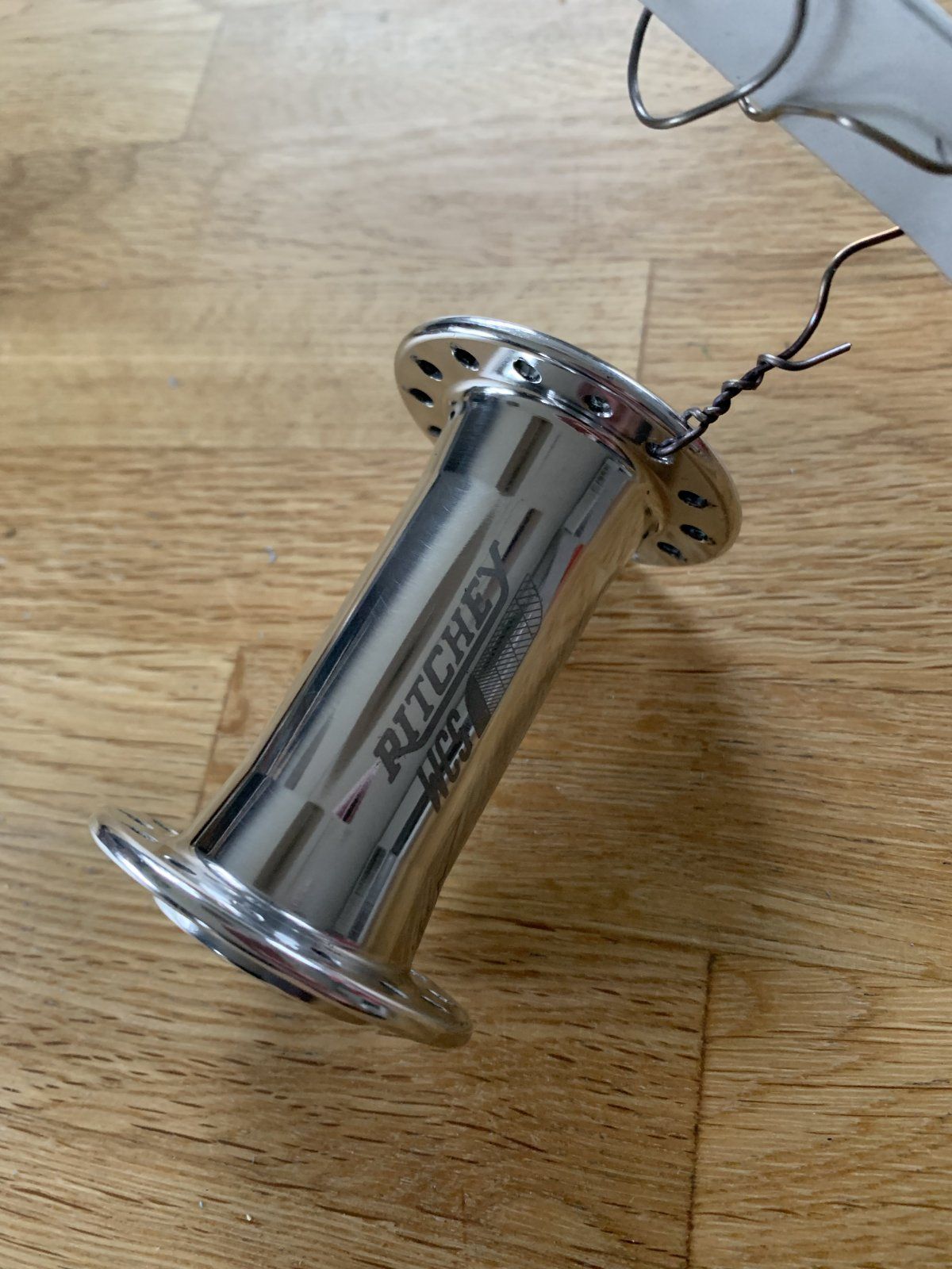

Aber bekomme ich wieder hin:
enteloxiert und poliert

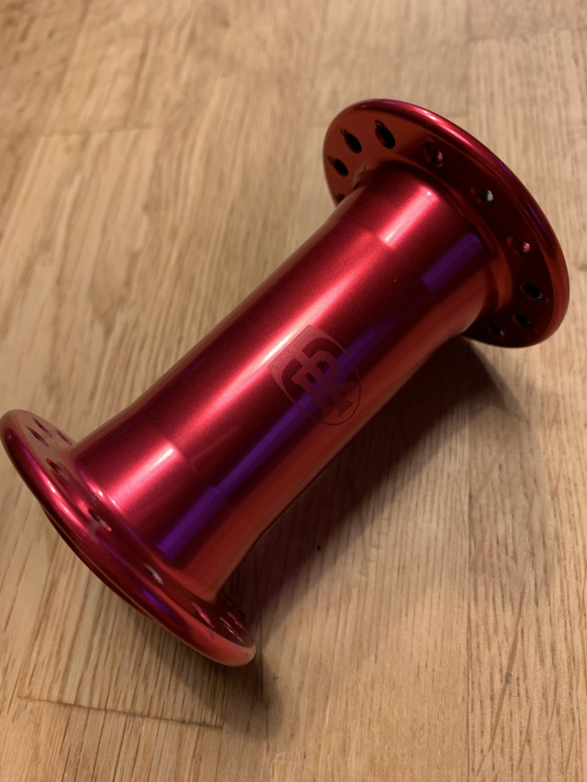

anodisiert
Das schöne ist ja, dass die gelaserten Logos erhalten bleiben.
Welch Glück, hatte ich kürzlich diese Leichtgewichte in 28 Loch geschenkt bekommen - danke Thomas 😉. Nun ist auch klar, wo die Verwendung finden.
Übrigens ist das überhaupt nicht Rot, wie das bei Kunstlicht anmutet. Sollte es eben nicht, sondern ein tiefes, sattes Pink.

Hast du die Lager eigentlich schon wieder in der Nabe drin? Ich hatte auch mal eine neu eloxieren lassen und dabei war der Lagersitz auf beiden Seiten zu weit geworden. mit Einpressen war dann nix mehr.
Nein hier passt es mit neuen Lagern wieder vollkommen perfekt.

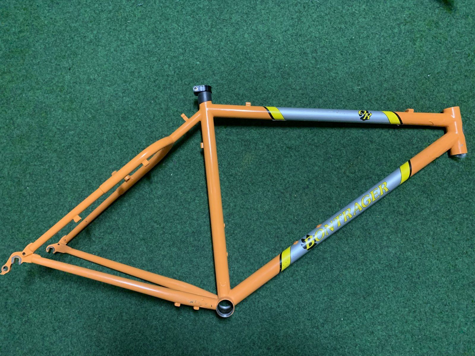

Ich mach es dann doch chronologisch. Hier also mein Rahmen für das anstehende Projekt:
