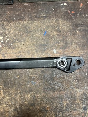

Hallo zusammen,
im Zuge einer Runderneuerung von meinem Torque sollen alle Lager raus.
Nur bei den Lagern ganz hinten an der Kettenstrebe(?) bin ich mir nicht sicher, wie ich die Dinger am besten rausbekomme.
Es befinden sich jeweils 2 Lager nebeneinander auf jeder Seite.
Weiß einer von Euch vielleicht ob, man die Lager zusammen in eine Richtung rauspressen bzw einpressen kann, oder ob die einzeln in die jeweils entgegengesetzte Richtung raus bzw. rein müssen?
Wenn man auf die Explosionszeichnung schaut, dann sind die Lager gemient, die mit der Nummer 8 gekennzeichnet sind.
Laut meinem Scharfsinn verdeutlicht die Zeichnung eigentlich, dass die Lager immer von beiden Seiten eingepresst oder ausgepresst werden...
Was meint Ihr?

Guten Morgen,
hier mal die Auflösung zu der Problematik:
wenn man sich die Lager dann genauer anschaut wird klar, dass beide Lager einer Kettenstrebe nicht in eine Richtung raus müssen sondern jeweils in entgegengesetzte Richtung.
Hab sie dann mit einem "Abzieher" rausgeschlagen, was auch ganz gut ging.
Die neuen Lager sind auch schon wieder drin, genau wie am übrigen Bike auch.
