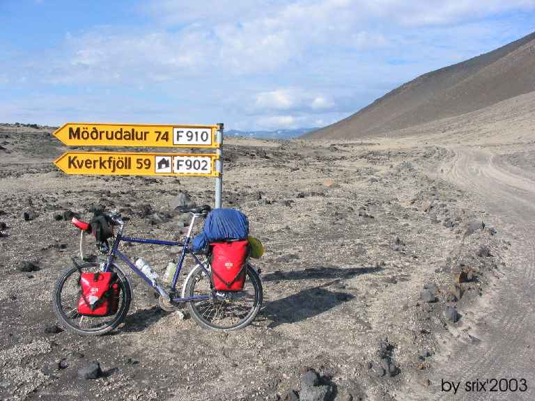

Hallo!
War dieses Jahr vier Wochen in Island unterwegs und kann nur unterstützen, was Gerger meint:
a) Tubus hält! Auch bei Hochlandpisten mit 30 kg Gepäck. :)
b) Mit Anhänger in Island zu reisen, dürfte problematisch werden. Auf der Ringstraße ist es sicherlich (meist) kein Problem, wie's auf den anderen "normalen" Straßen aussieht kann ich nicht wirklich beurteilen, da ich selbst keinen Anhänger hab. Aber im Hochland, z.B. von der Askja Richtung Osten auf der F910 mit 3 Stunden Sand zum Schieben, war ich doch sehr froh, nicht auch noch einen Anhänger hinterherziehen zu müssen. :D
Ciao
srix
