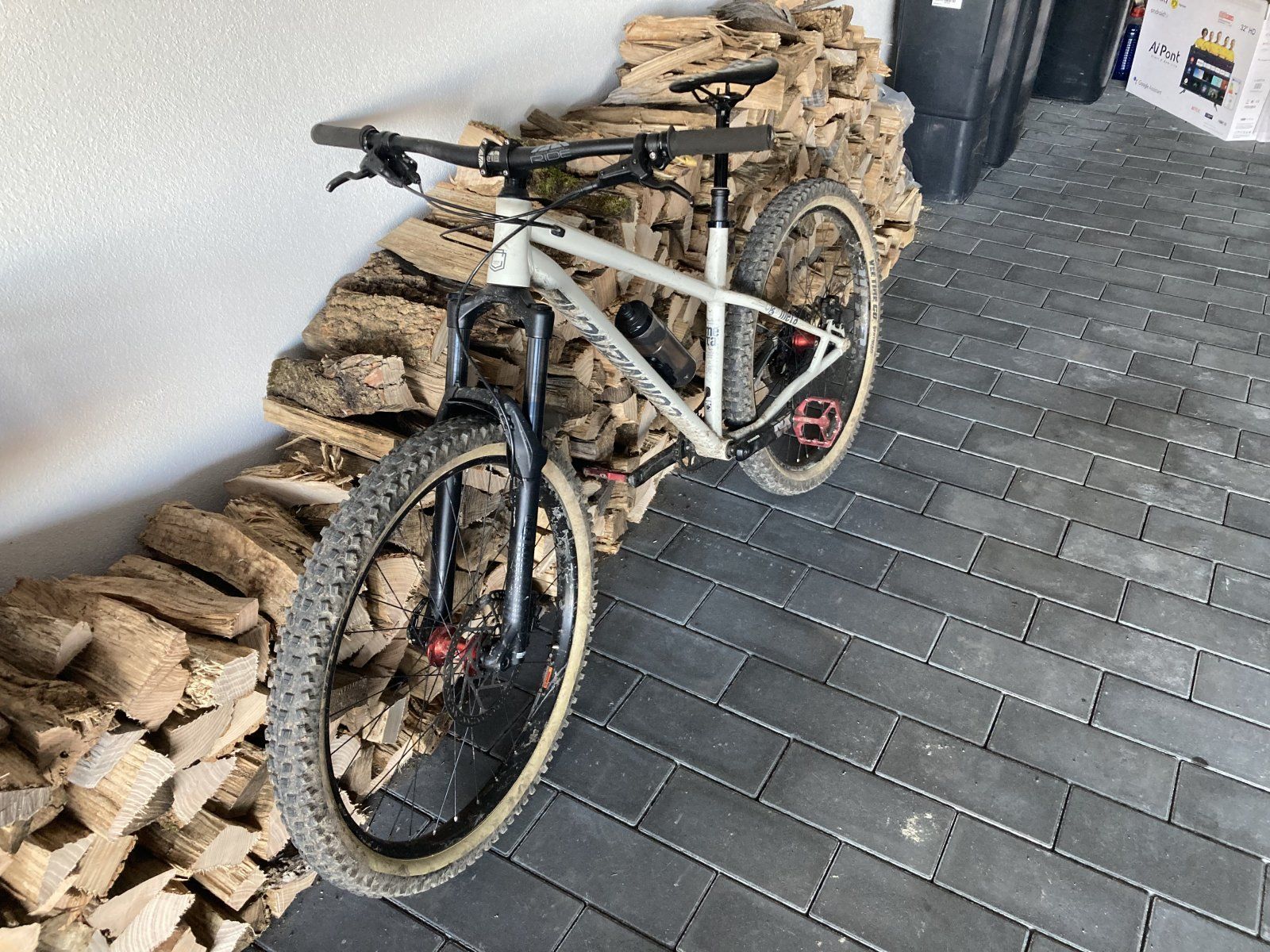

Ich kann dir das Meta HT nur empfehlen…
Abfahrtsorientierte Geo und macht echt Spaß
