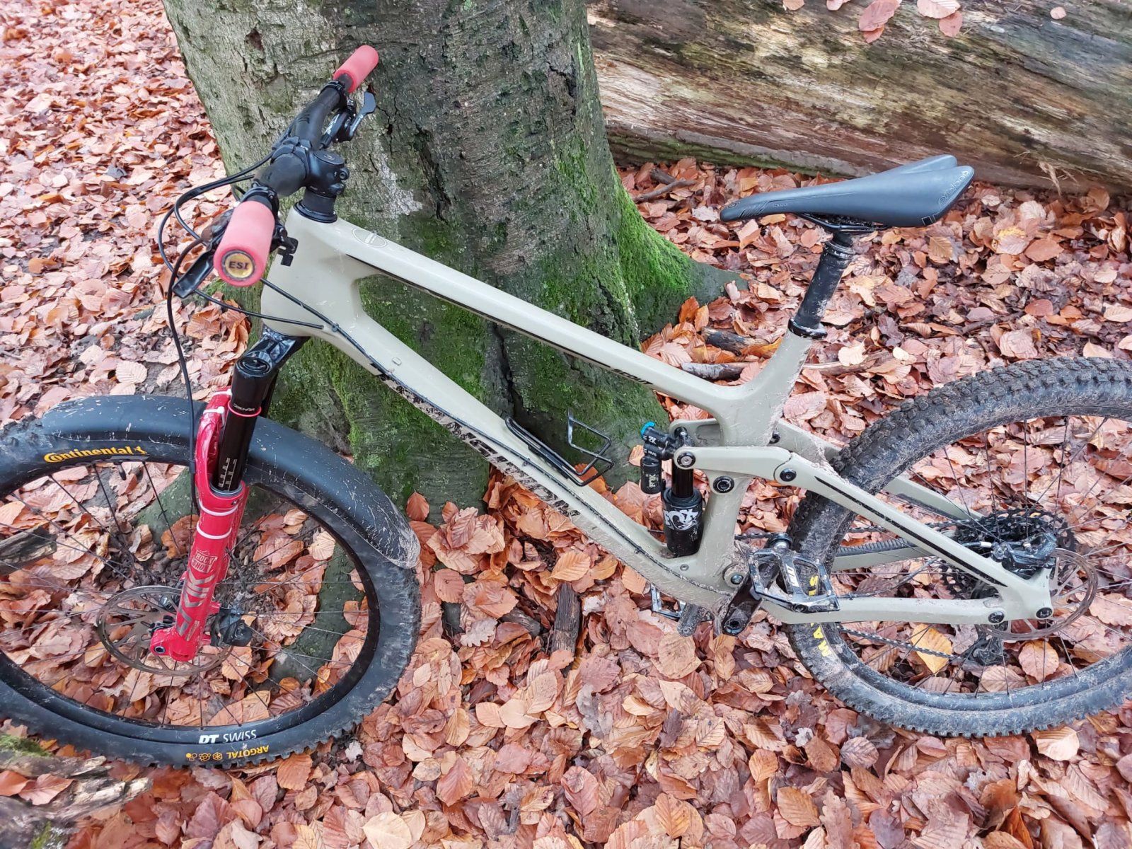

Fox Float X2
Bei meinem Scout Carbon laden quasi bei jeder Ausfahrt kleine Steine in dem Spalt zwischen Hinterbau und Hauptrahmen.
Was macht ihr dagegen? Mudguard davor? irgendwie abkleben? oder einfach ignorieren :)
