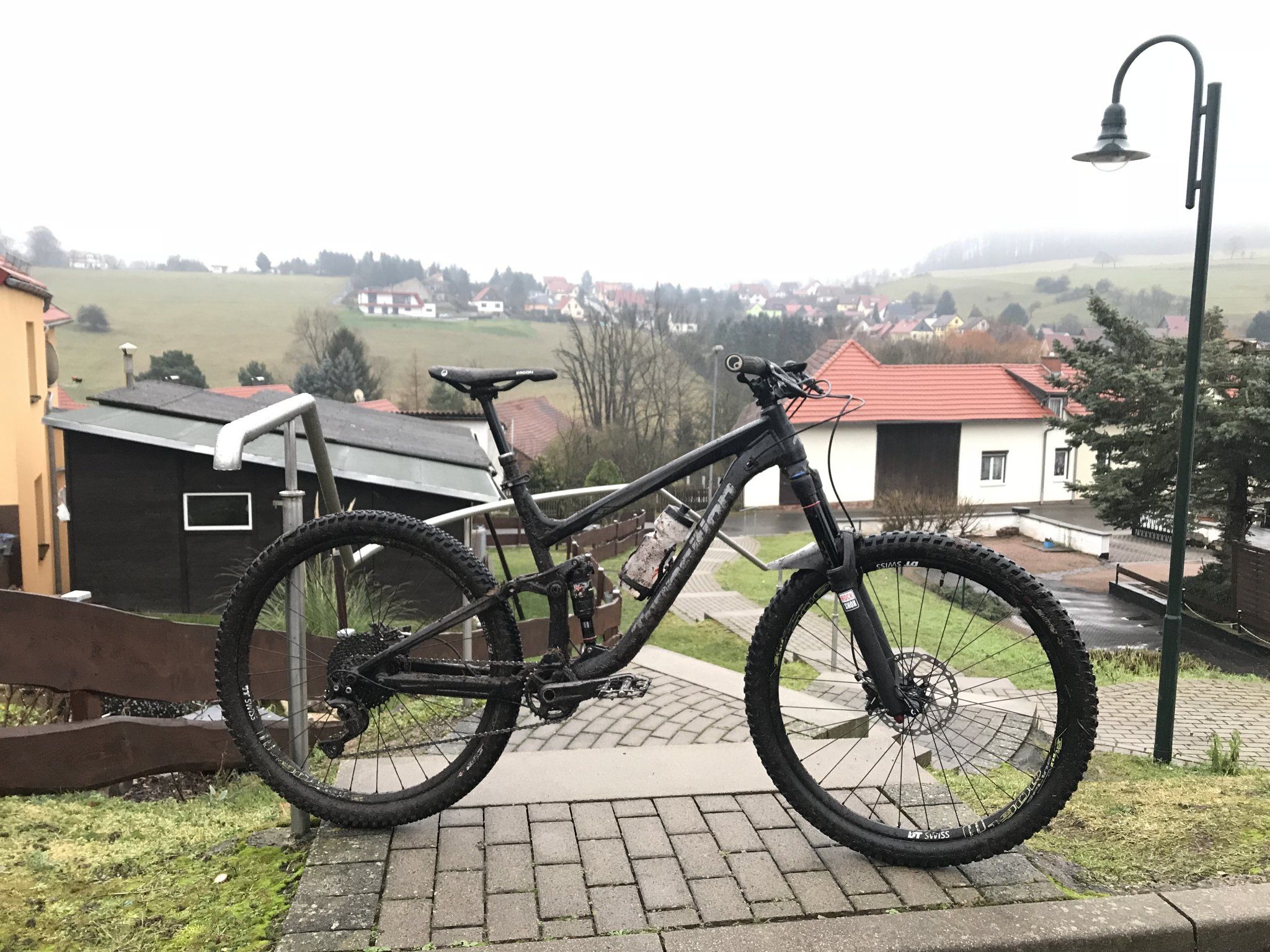

mein Scout steht jetzt auch hab aktuell eine 34 Float Performance Fit4 130 mm verbaut die Gabel baut 140mm auf Überlege Grad ob ich eine Pike mit 150mm rein baue

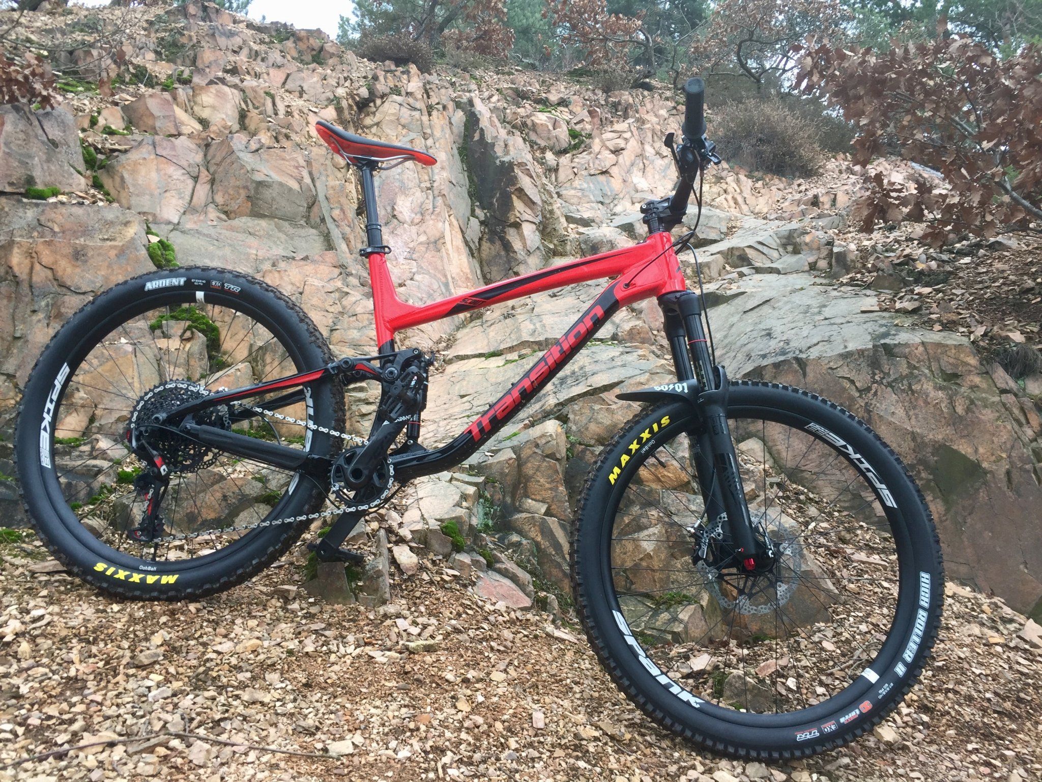

Mein Neues. Gefällt mir nach den ersten Ausfahrten sehr gut :)

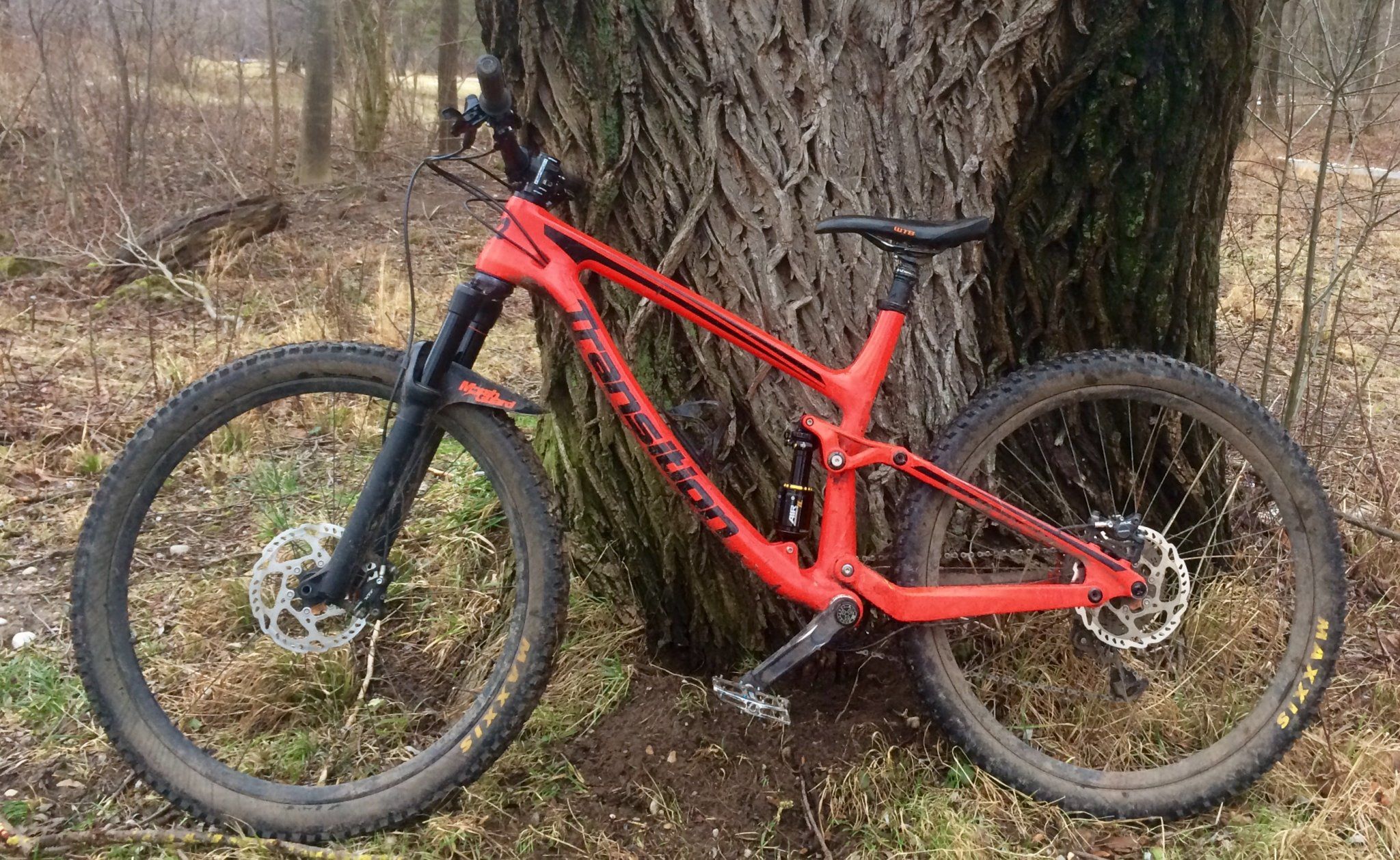

Sonntag war die erste fart es macht echt Spaß hätte ich nicht gedacht
