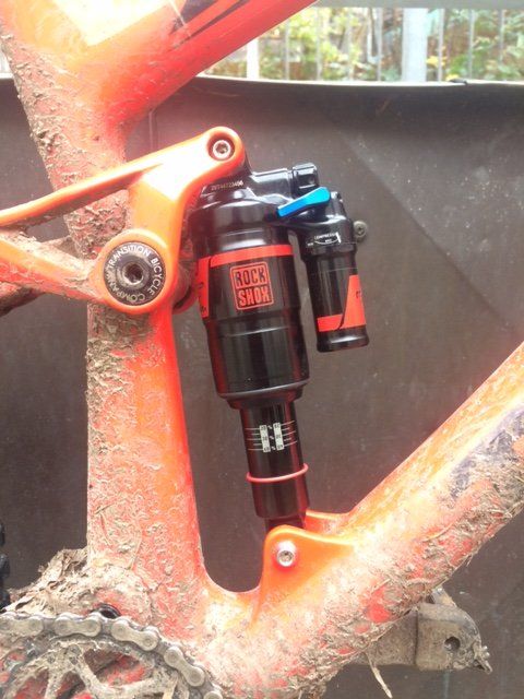

Der Rocco läuft nach einer kleinen Modifikation recht gut! Fahr ihn mit 30% sag, und fast maximal Druck im Agb, und hab dafür den Bumper gekürzt. Er nutzt jetzt den FW ähnlich wie der Monarch mit 2 Ringen und 35% Sag. Bei kleinen Schlägen ist er sensibler als der Monarch und bei meinem Referenzdrop am Hometrail spür ich jetzt ganz minimal den Bumper, nutz also sinvoll den Federweg, bisschen reserve wäre auch noch vom Druck her ;-) Den Plattformhebel nutz ich im DH ganz offen 1, uphill auf Stellung 3 und wenns richtig steil wird auf 4 wo er extrem Straff, ja fast Hardtail ähnlich funktioniert
welche Federhärte bei welchem Gewicht?
Druckstufe fahre ich genauso.
Zugstufe sind es ja reichlich Klicks, da fahre ich ca. 10 Klicks von offen.
Gegenüber dem Monarch saugt er jeden Kieselstein auf, hat immer noch genug Pop und bergauf setze ich nicht mehr mit den Pedalen auf.
Man merkt halt schon dass er etwas weniger lebendig wirkt da er einfach alles aufsaugt, aber wenn man es halt richtig krachen lässt bergab passt mir das so schon besser.
Warte noch immer auf die Lieferung vom DB Inline.
die -1° fühlen sich aber echt optimal an ;-) wenn meine Pike wieder fit ist fahr ichs auch wieder mit 140er. Radstand und Tretlagerhöhe haben sich nur minimal geändert, glaub Radstand hab ich 1185mm gemessen.
Fahr eine 450er Feder bei 75kg nackig. Ja deine Erfahrungen kann ich so Unterschreiben, ist definitiv mehr Panzer feeling, aber noch weit weg von meinem Enduro!
Aber versuch das mal mit dem Bumper kürzen, die Progression durch den AGB wirkt sich erst so richtig aus wenn der Bumper nicht mehr so früh anstösst. ich hab den auf ca 5mm gekürzt und das funktioniert super. Zur Not kann man ihn ja wieder zusammen kleben ;-)
IL Coil hast du bestell oder? Da bin ich gespannt, denn den hatte ich in meinem Airdrop Edit, und der ist trotz ziemlich geschlossener HSC voll durchgerauscht! Der hatte 0 Progression bei Sprüngen. Zum vergleich hatte ich einen Kage RC mit der gleichen Feder, und der hat sich da besser angefühlt. Hoffe das er dir passt, aber bei recht Sprunglastiger fahrweise und Trails könnte der fast zu wenig sein. Kann natürlich auch sein das es Rahmenbedingt anders aussieht beim Scout/Smuggler
Ich fahre ne 550er Feder bei 83kg nackig. Den Piggy hab ich auch auf max. Druck.
Kein Coil, sondern den normalen DB Inline CS.
Ah ok den Air! Da bin ich schon gespannt wie er dir gefällt. Anscheinend funktioniert der Coil auch super, wenn man sich so in den Englischen Foren umschaut ;-)

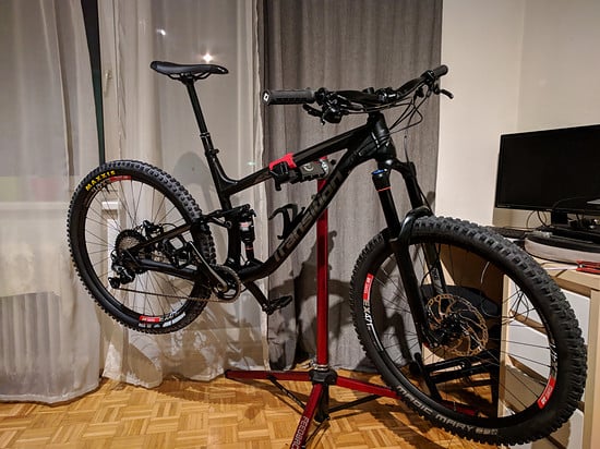

Hast vielleicht schon ein Foto von deinem Aufbau? Du hast dir ja den Rahmen in rot-schwarz geholt, oder?
14,01 in Large ohne Carbon, aber mit doch relativ leichten Teilen.
