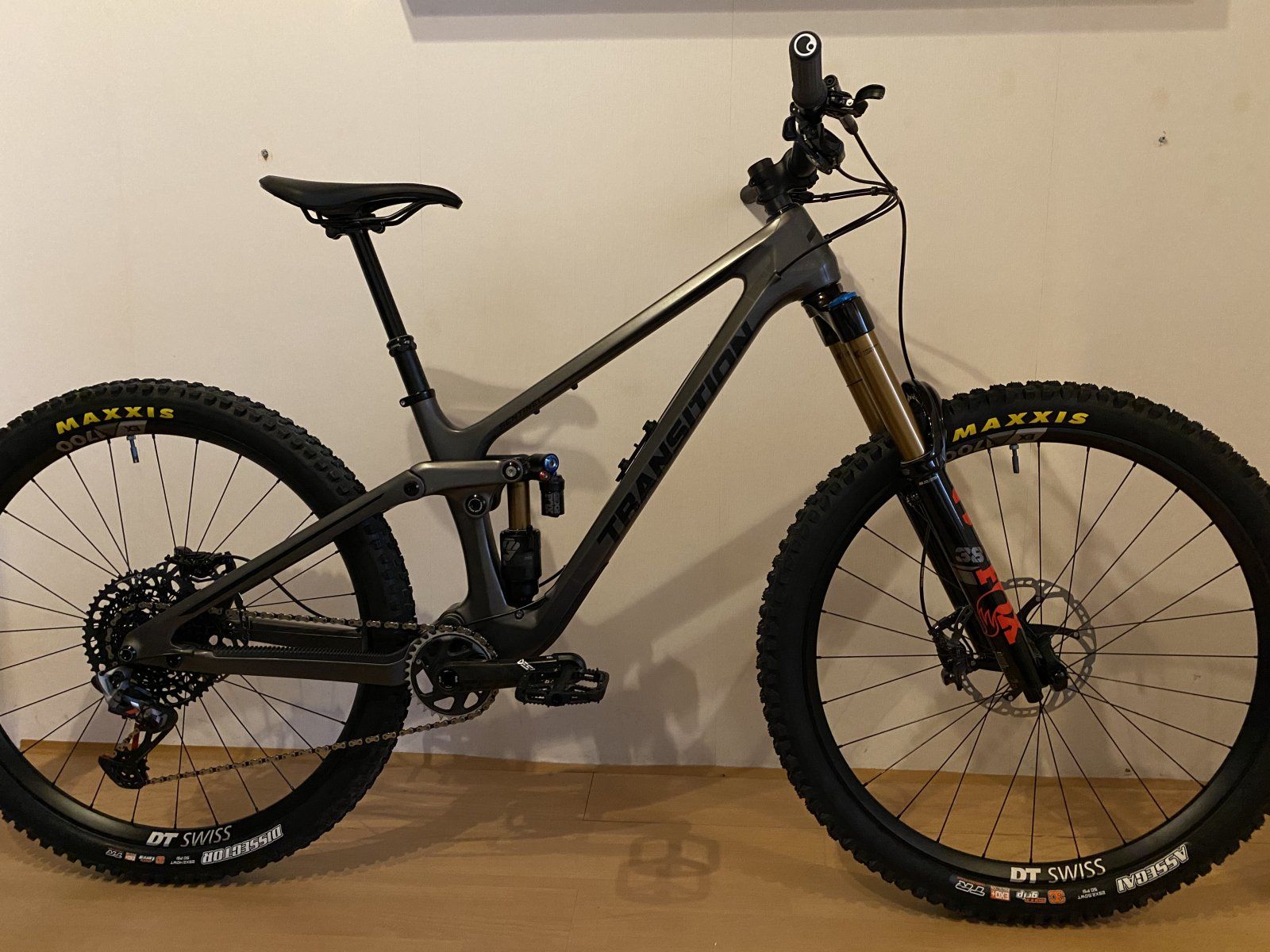

Der Aufbau soll folgendermaßen aussehen:
Rahmen: Sentinel V2 Grau in M
Laufräder: DT Swiss EX 1700
Schaltgruppe: X01/GX mix
Kurbel: Truvativ Descendant Carbon
Bremsen: Shimano XT M8120
Sattelstütze: Fox Transfer Performance Elite
Sattel: SQLab 611
Vorbau: Bontrager Line Pro 45mm
Lenker: Oneup 760mm, 20mm Rise
Pedale: Oneup Comp
Reifen: V: Assegai MG EXO+, H: Dissector MT EXO+
Beim Fahrwerk muss ich schauen was ich ranbekomme, wünschenswert wäre die Lyrik Ultimate 2022, die ja ein neues Casting und komplett übersrbeitetes Innenleben bekommen soll + Super Deluxe Coil.

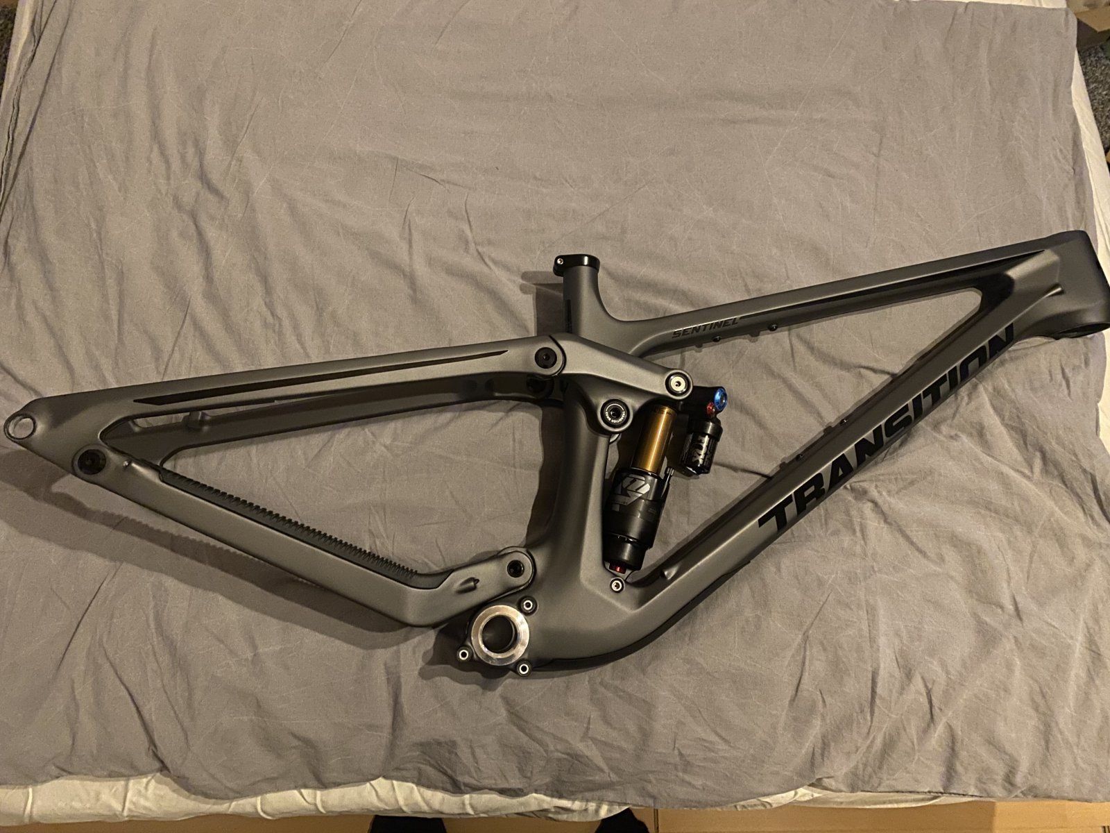

Heute kam der Rahmen endlich an und er gefällt mir sehr. Allerdings muss ich sagen, dass der Lack um die Lager herum nicht wirklich sauber angebracht wurde und sich der Lack auch je nach Stelle unterschiedlich rau anfühlt. Alles nicjts weltbewegendes aber das können andere Hersteller wesentlich besser. Habe mir jetzt erst einmal die Easyframe-Folie bestellt. Der Dämpfer bleibt doch erst einmal drin.
Das Thema mit dem Lack ist und bleibt ein Drama bei TR.
Gerade die Stellen von Dämpferaufnahmen und Steckachse sind richtig bescheiden. Der Rest hält sich recht wacker die letzten 2 Jahre.
Trotzdem kein Grund, nicht wieder eins zu kaufen ;)
Lack kann Transition seit jeher nicht. Mein Buddy fährt noch ein 2014er Bandit. Wenn erst mal genug Farbe fehlt, dann stört es irgendwann auch überhaupt nicht mehr.
