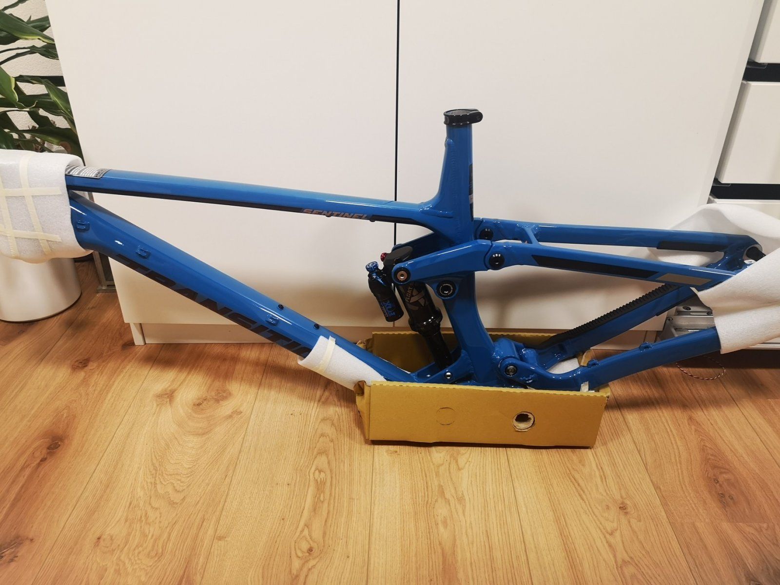

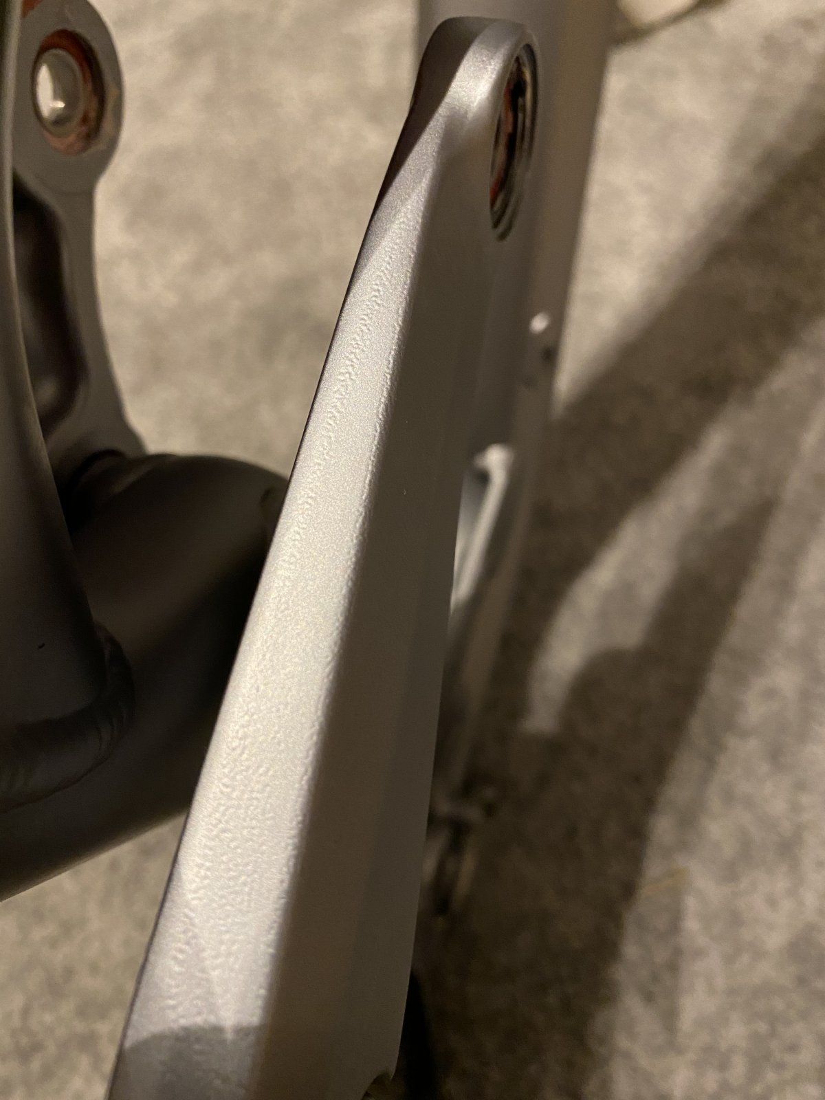

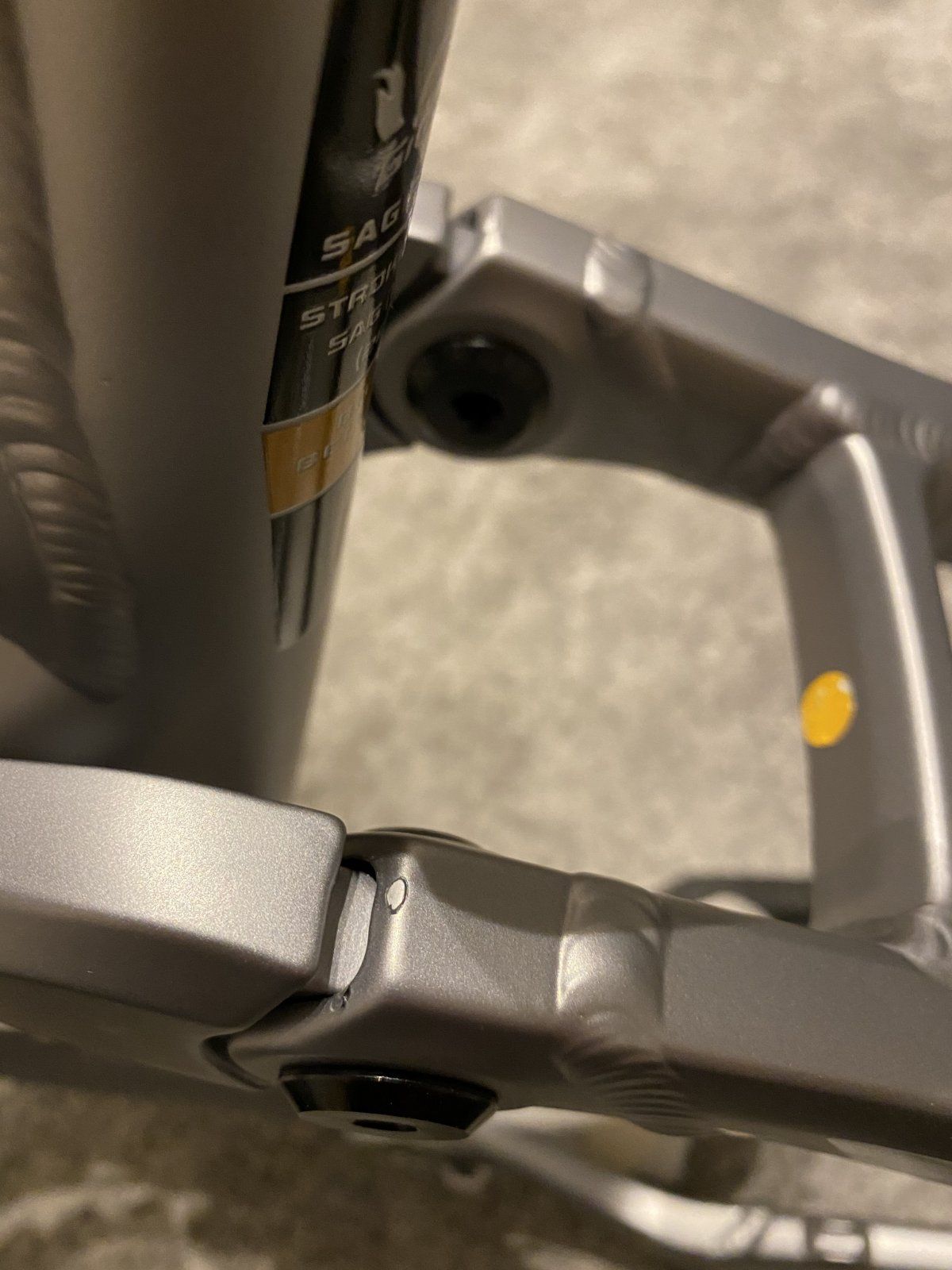

Hat sich vorerst eh erledigt, der Rahmen wird wohl auf Grund diverser Lackmängel ausgetauscht werden.

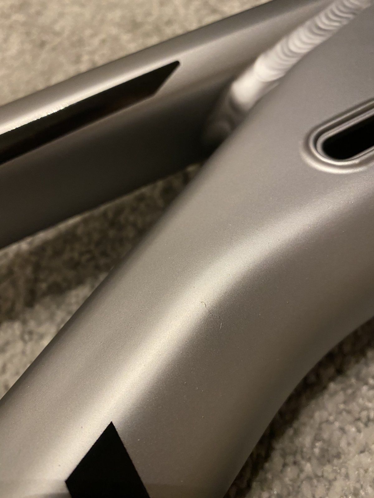

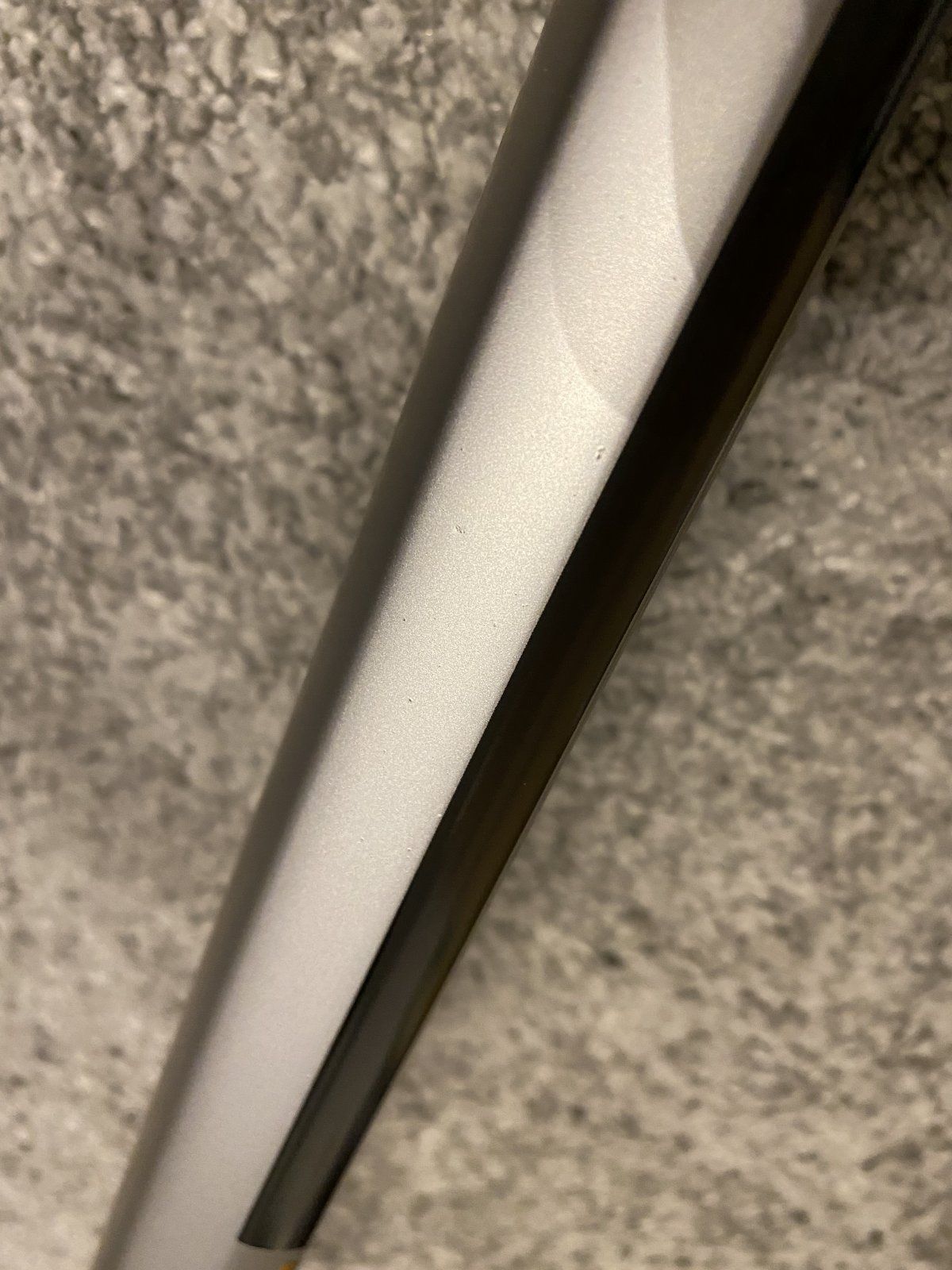

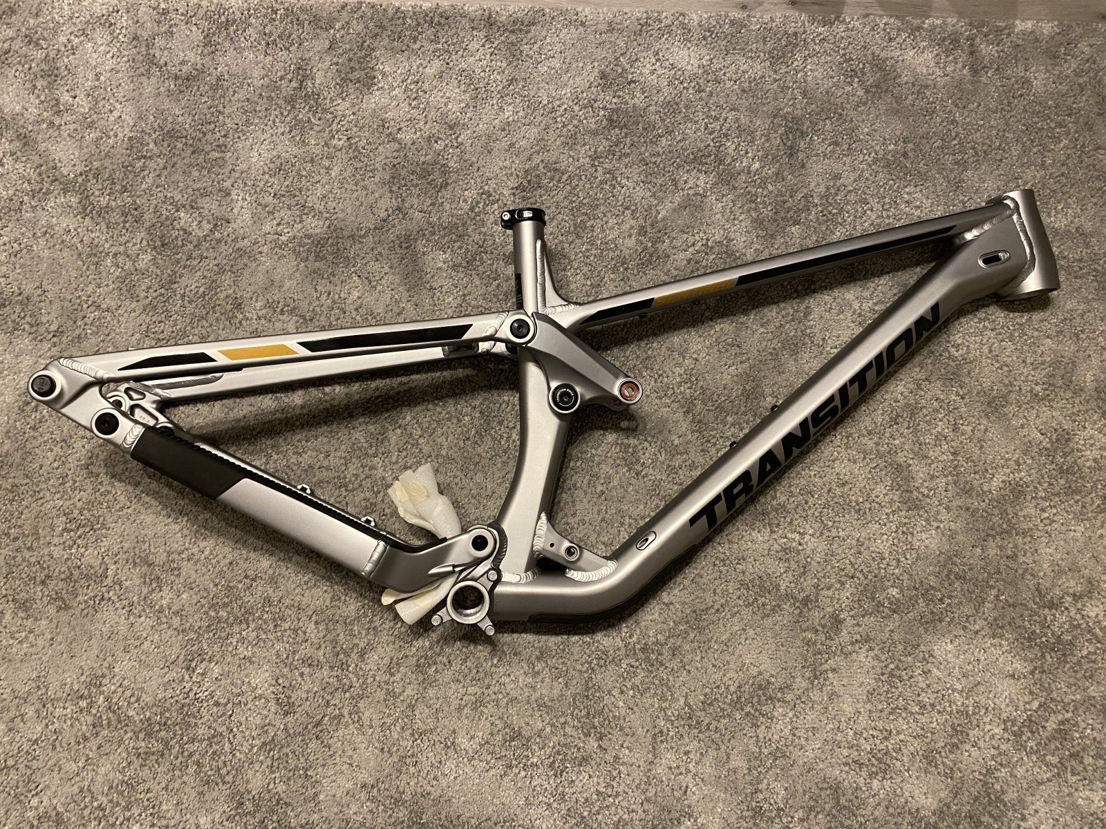

Leider hat der neue Rahmen bereits Lackabrieb, sowie jede Menge Einschlüsse etc.
Hoffe der Ersatz hat dann an der Dämpferaufnahme eine bessere Passung.
So sieht übrigens das Platinum Silver aus.

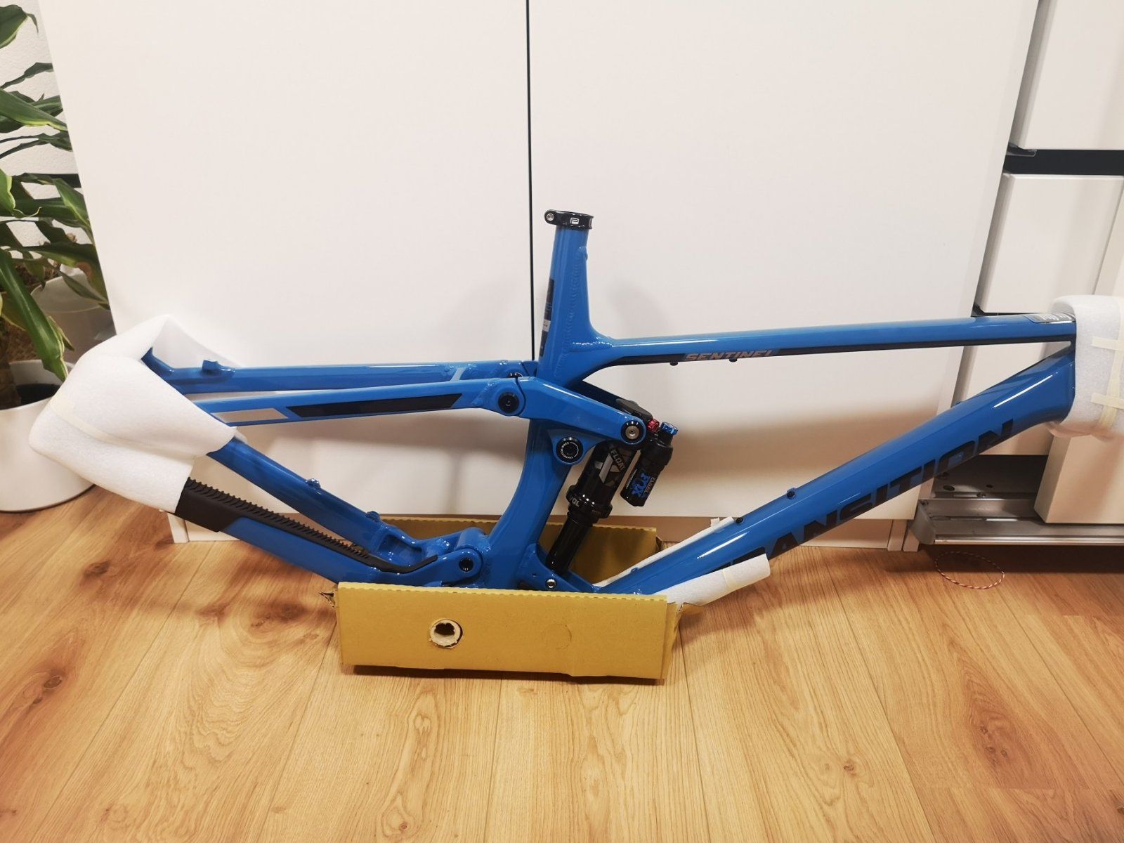

So, mein Blauer AL Rahmen in XL ist auch angekommen.
Lack ist gut, konnte nichts negatives finden.
Jetzt geht er Anfang Januar erstmal zu Easy-frame und wird abgeklebt.
Dann kann ich aufbauen...

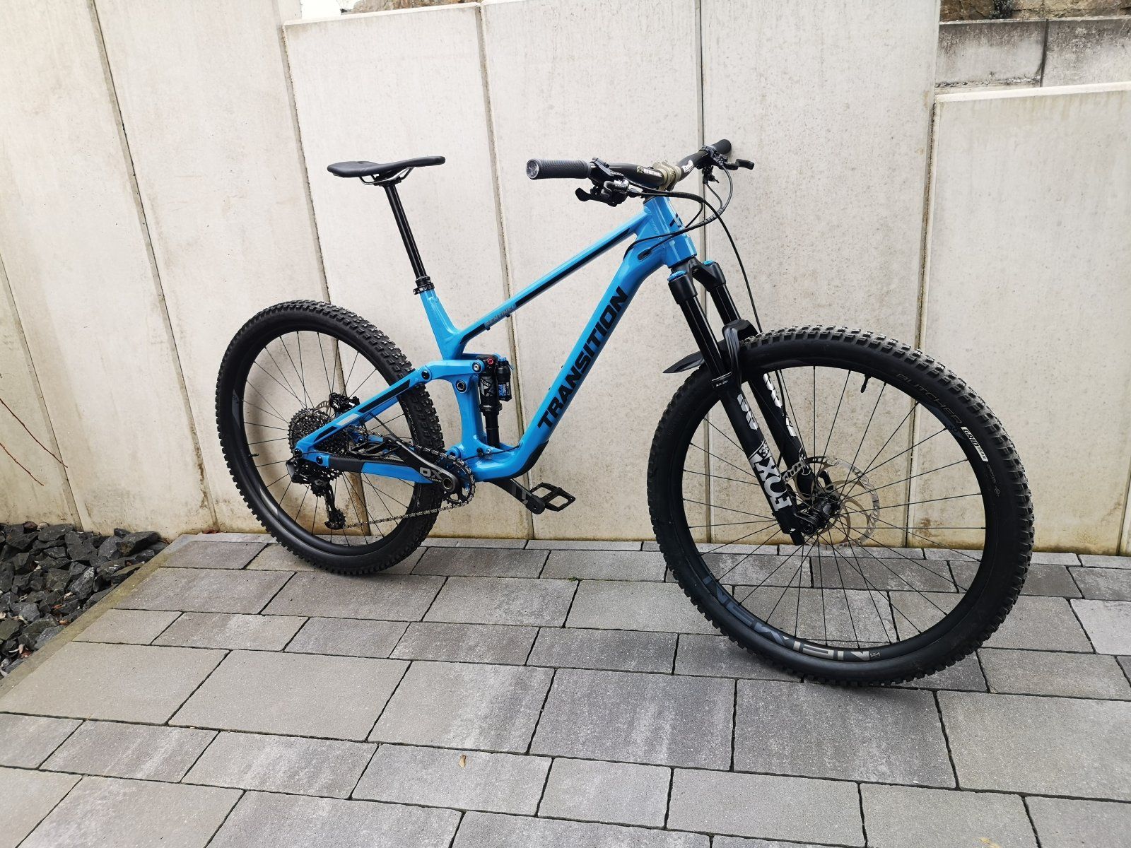

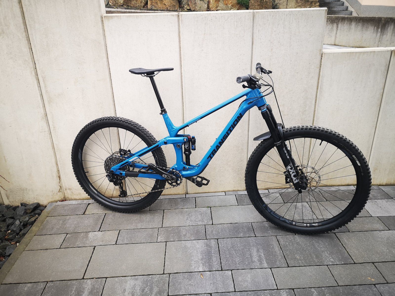

Meins ist dann auch fertig Sentinel V2 Alu in XL
Grobe Partlist;
-Fox Performance Elite Grip2
-One Up V2 Dropper 210mm
-Renthal Lenker + Vorbau
-Magura MT5 + 203mm Scheiben VR & HR
-Newmen SL A.30 Laufräder
-Specialized Butcher + Eliminator 29x2,3
-Sram X0 GXP Kurbel
-Sram GX Kassette + Schaltwerk + Schalthebel
-Sixpack Icon Pedale
-SQ Lab Sattel
Gewicht so wie es da steht 15,75kg
