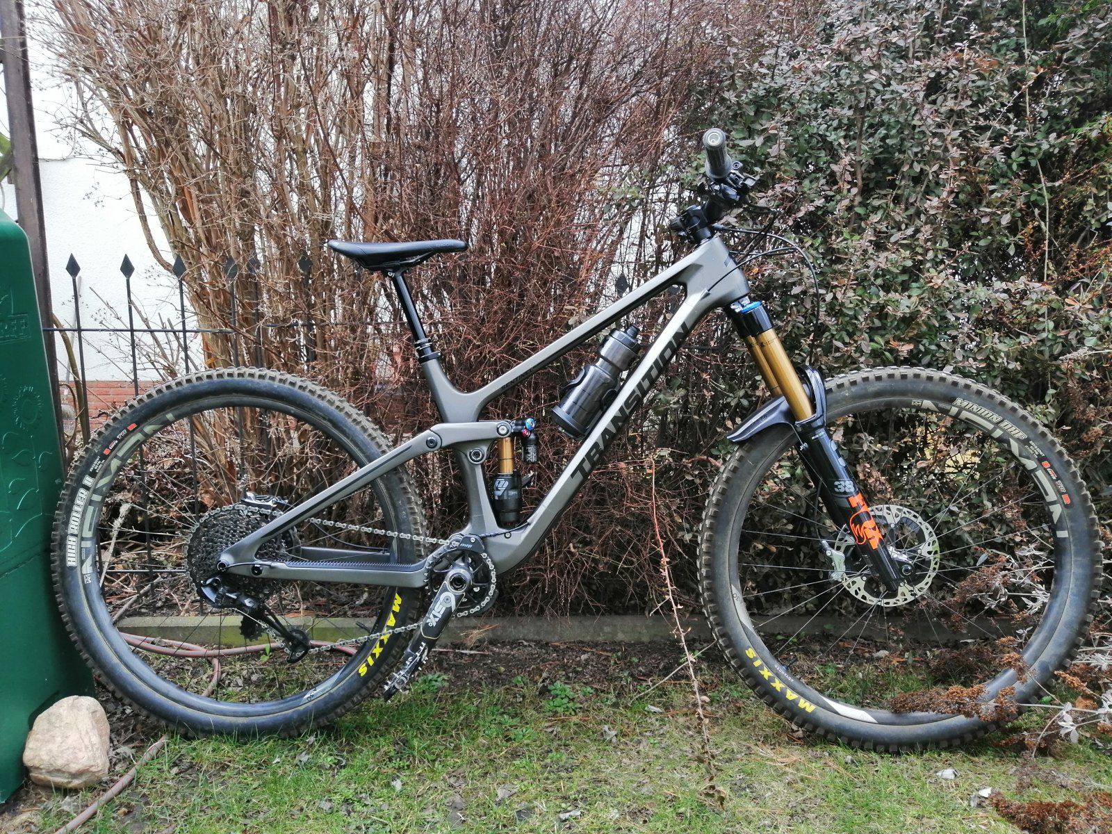

Jau, ich Horst: ich habe gestern nochmal die Kassette gecheckt und tatsächlich ging da noch einiges mehr. Ich musste jedoch erstmal ein recht hohes Losbrechmoment überwinden, von dem ich zuerst dachte, es wäre das Ende des Freilauf-Gewindes. Danach ging die Kassette aber weiter auf den Freilauf und jetzt passt alles. Oh man, schon peinlichHi, vielleicht prüfst du nochmal den Sitz der Kassette auf dem Freilauf? Ein minimaler Spalt zwischen Ausfallende und Auge ist zu erahnen, habe aber ein V2mit Transition Auge und somit fehlt mir der Vergleich.
Mein Fehler, sorry für's Pony scheu machen!Meine neue 52er GX Eagle Kassette ist da etwas anderes, als die 50er, die hatte diesen Stopper nicht.
Dachte es lag nach zwei Jahren an den Lagern allgemein, aber jetzt bin ich doch etwas hellhörig nach deiner Geschichte.
