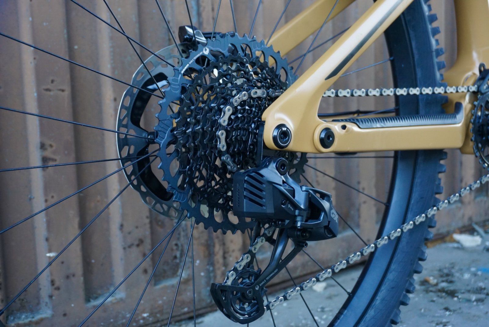

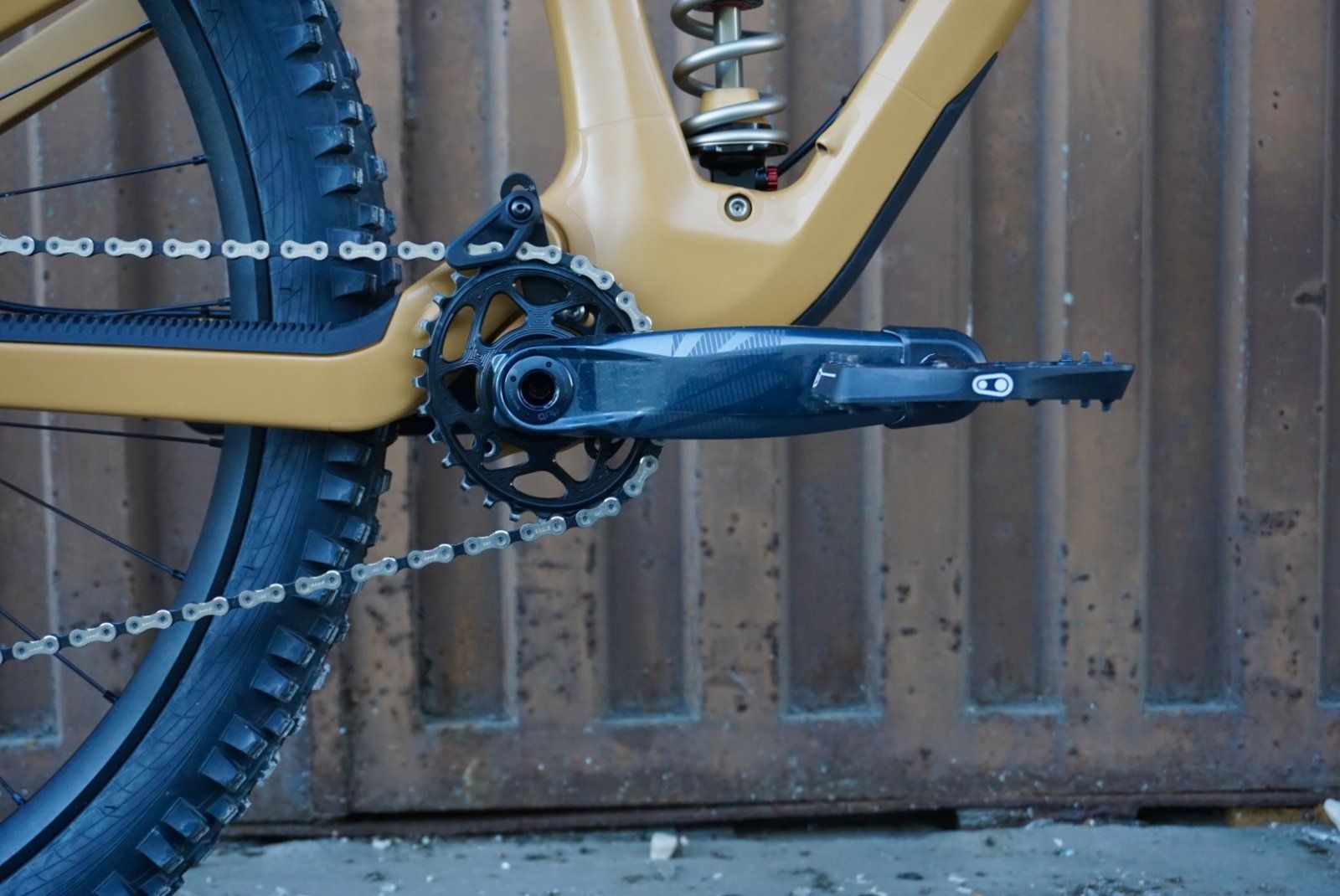

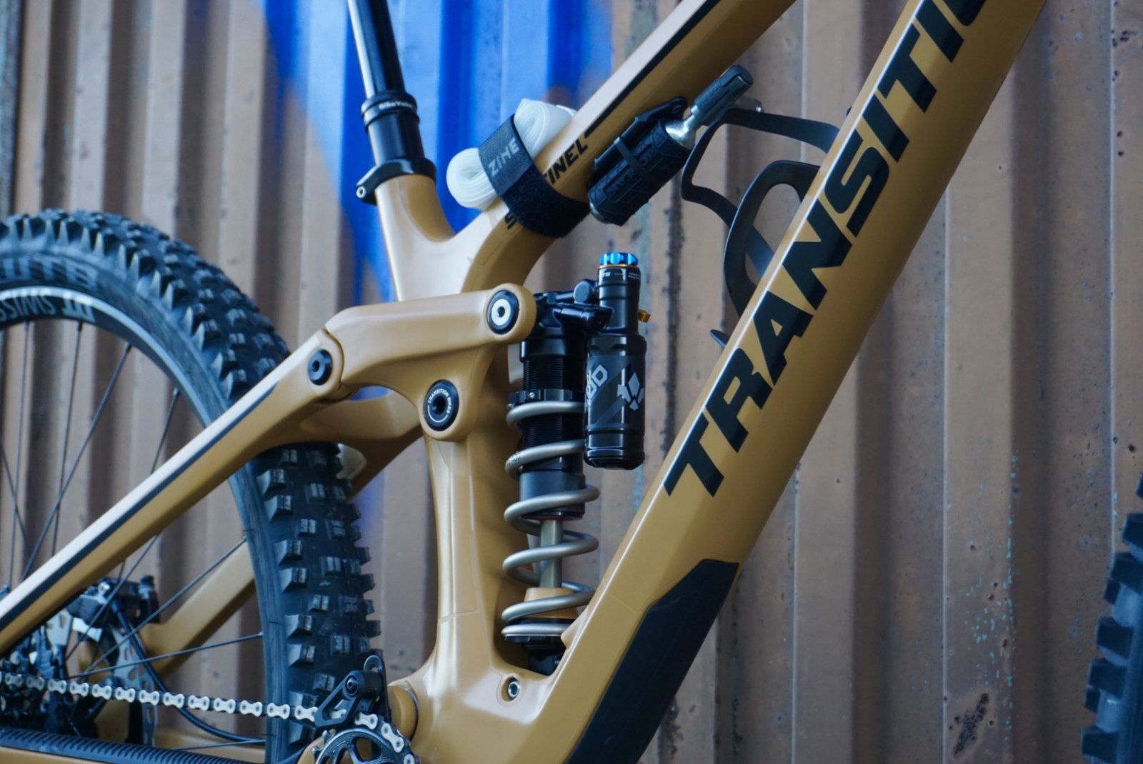

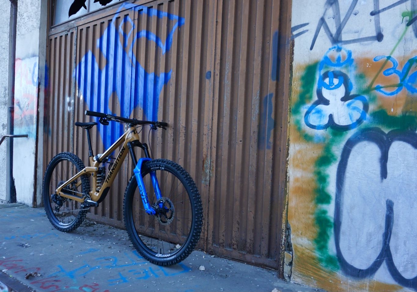

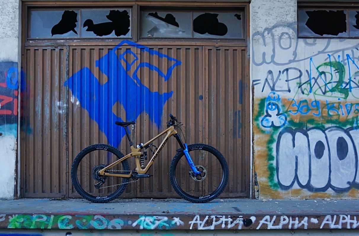

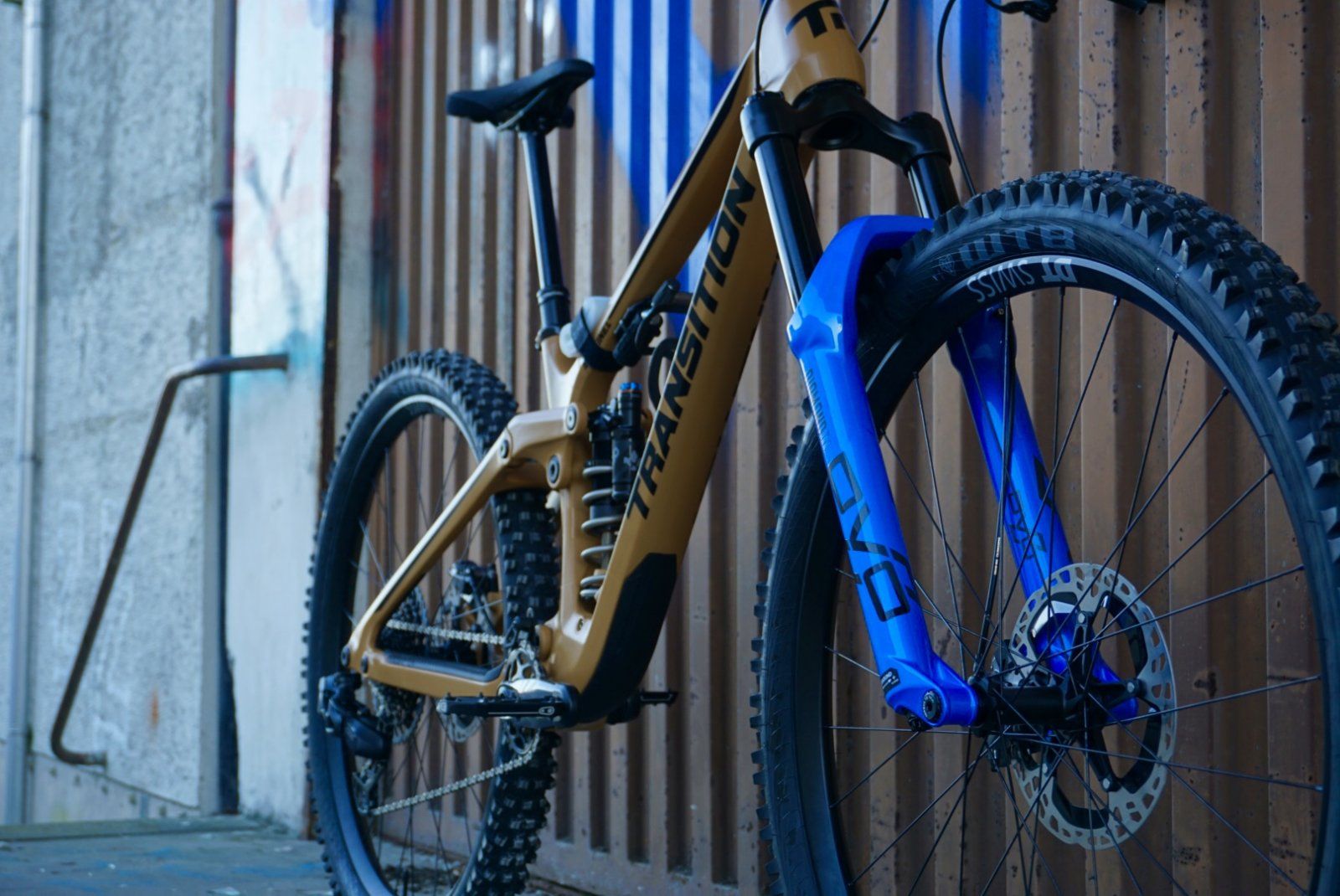

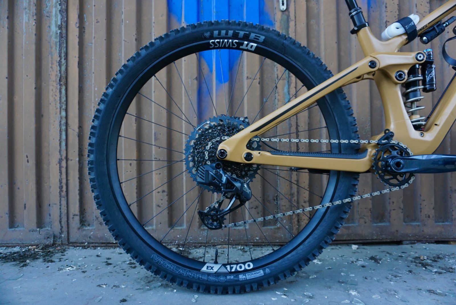

Mein Custom-Aufbau ist auch fertig.
Transition Sentinel V2 Gr. M
BikeYoke Divine 185mm
DVO Diamond D1 29“ 160mm
Formula MOD 205x60mm
DT Swiss EX1700
WTB Vigilante 2.6 FastRolling TL
Shimano XTR M9120 auf RT-MT900 203mm
SRAM GX AXS
WTB Titansattel
Crankbrothers Stamp7 Large
Gewogen hab ich es noch nicht 😉

Toller Aufbau, auf den ersten Bildern dachte ich für mich persönlich wär die blaue Gabel nichts.
Aber umso öfter ich es anschaue, muss ich zugeben, das hat was :)
Gewicht wäre interessant, ja.

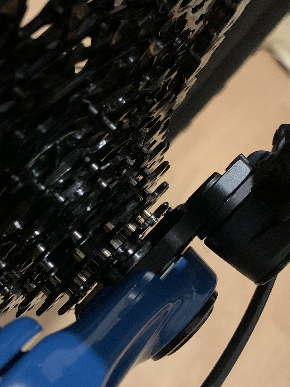

Ich habe beim Aufbau von meinem blauen Sentinel Alloy XL auch ein kleines Problemchen mit dem UDH Schaltauge: auf dem kleinsten Ritzel schleift die Kette dran. Die B-Tension Schraube ist ganz okay eingestellt – alleine kann ich das im SAG nicht so gut überprüfen … Hab ich vielleicht woanders einen Gedanken ausgelassen?
Hier sieht man ganz gut, wie eng das sitzt.
Wenn dann die Kette dort läuft, dann ist zu eng.
Mir kommt das eher so vor als könnte das UDH nicht nah genug an den Rahmen ran.
Die B-Tension schließe ich eigentlich schon aus. Auch wenn dein Hinweis dazu auch zu 100% stimmt :)

Hi, vielleicht prüfst du nochmal den Sitz der Kassette auf dem Freilauf? Ein minimaler Spalt zwischen Ausfallende und Auge ist zu erahnen, habe aber ein V2mit Transition Auge und somit fehlt mir der Vergleich.
Also bei meinem 22er AL ist zwischen dem Schaltauge und Rahmen kein so ein Spalt wie bei dir...:ka:
Die Kette läuft auch ohne Probleme. Ich mein mich aber zu erinnern, dass es zum Ende vom Gewinde her relativ schwer zu schrauben ging.
Die Kassette habe ich dann auch nochmal geprüft und sie sitzt fest auf dem Freilauf. Aber ein guter Hinweis, sowas übersieht man schnell mal im Eifer des Gefechts :)
Ich vermute mittlerweile, dass es Streuungen bei den Toleranzen der UDH Schaltaugen gibt. Von meiner Seite aus kann ich jedenfalls sagen, dass ich nicht weiter die Schrauben anziehen kann bzw. möchte. Werde mal Ersatz testen und berichten.
