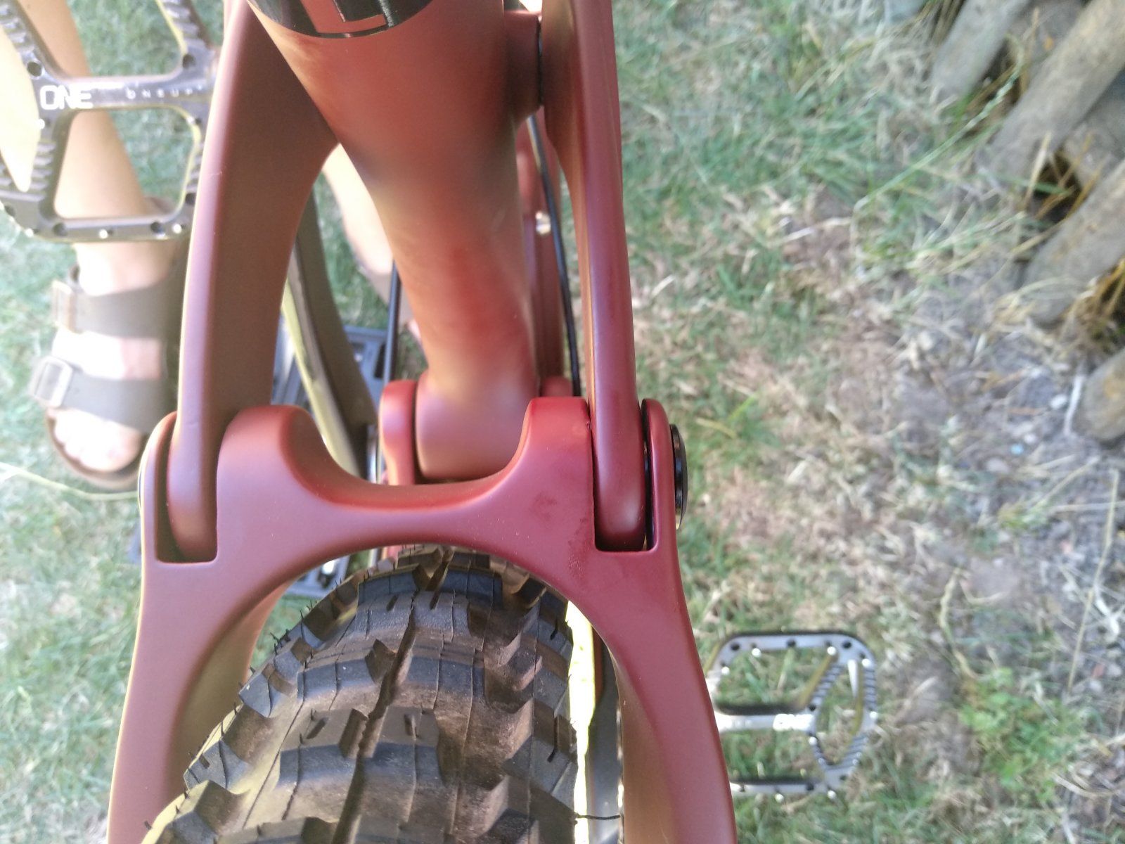

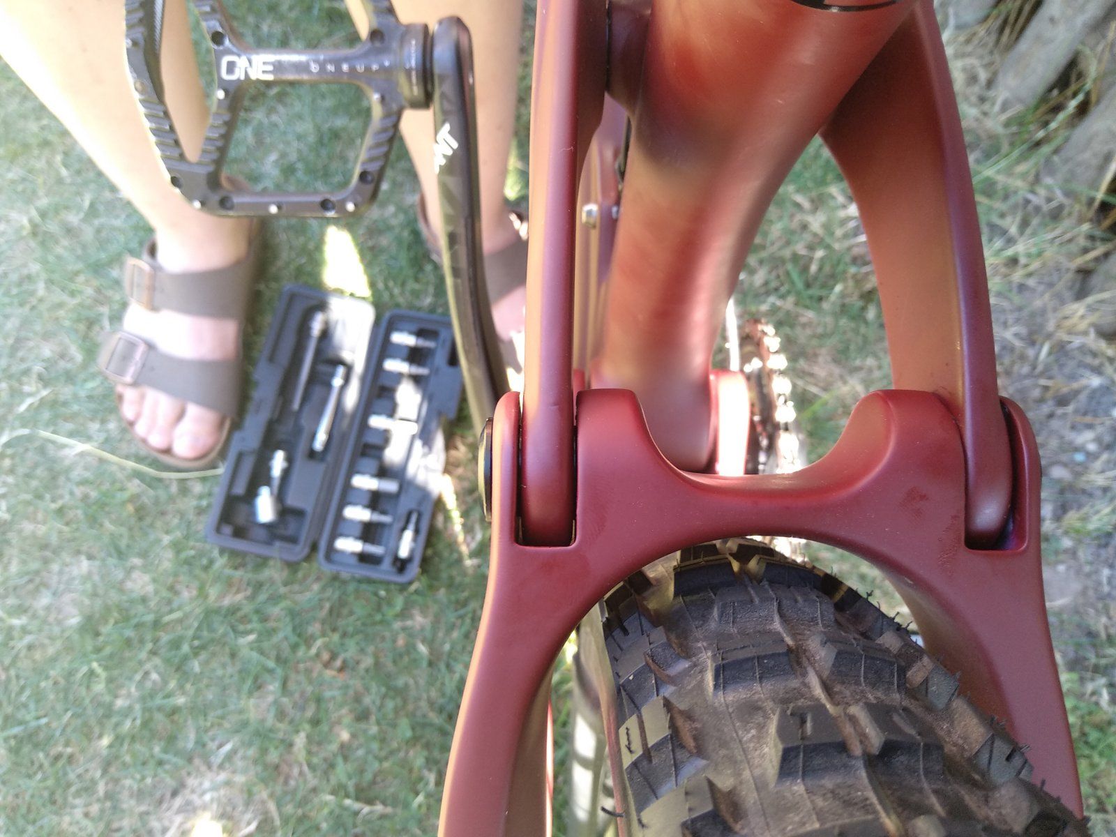

hat jemand auch Probleme mit aus den Lagersitzen rutschenden Lagern - speziell am Rocker Link? Mir scheint es als wäre die Passung etwas lose. Diverse Versuche mit unterschiedlichen Schraubensicherungen und Klebstoffen das Lager an Ort und Stelle zu halten waren bis dato erfolglos - nach gewisser Zeit drückt es das Lager nach außen, sodass Sitzstrebe final dann am Rocker schleift...bei der neuen Generation hat TR jetzt Sicherungsringe verbaut um genau dies zu verhindern...kann somit kein Einzelfall sein...Gibt es Erfahrungungen zur Garantieabwicklung? (direkt über TR, Händler oder Vertrieb? Wie lange dauert das ca.)
1.Bild: rechte seite - Alles i.O.
2. Bild: linke seite - Lager "raus gerutscht"
3. Schleifmarken durch anliegende Sitzstrebe
moin,
hatte das gleiche problem auf der rechten seite beim neurad. habe das lager einmalig vollständig "eingepresst". seitdem schleift es nicht mehr. bis jetzt ist es nicht wieder rausgerutscht - so weit bin ich aber auch noch nicht gefahren. habe das rad noch nicht lang...
vg,
franz

moin,
vg,
franz
Bei mir gab es auf Garantie einen Alu-Rocker (Vorzüglicher Service von Trailtoys!!) - beim Carbon sind aus meiner Sicht die zu dünnen Aluhülsen welche im Rocker einlaminiert sind das Problem. Als Übergangslösung hat bei mit das Einkleben des Lagers mit Welle-Nabe-Klebstoff funktioniert (Einmalig, denn das Lager bekommt man dann nicht mehr raus)

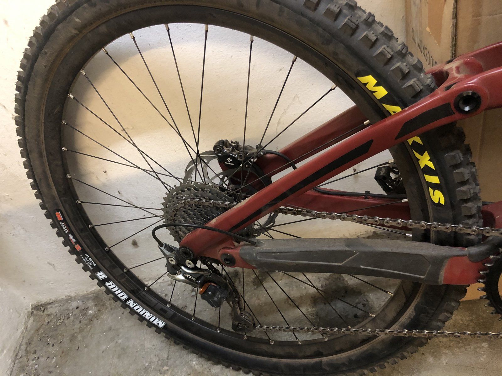

der lack auf meinem carbon rahmen platzt schon nach zwei wochen an allen ecken und enden ab. die bremsleitung hinten hatte den lack nach 80km laufleistung schon komplett durchgescheuert durch reibung beim einfedern - hier hätte man auf jeden fall abkleben müssen. hatte das alles gar nicht so auf dem schirm, da mein "billig"-nukeproof auch nach jahren kaum lackprobleme ohne irgendwelche pflegemaßnahmen entwickelt...

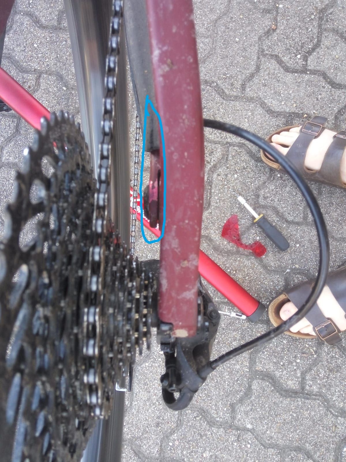

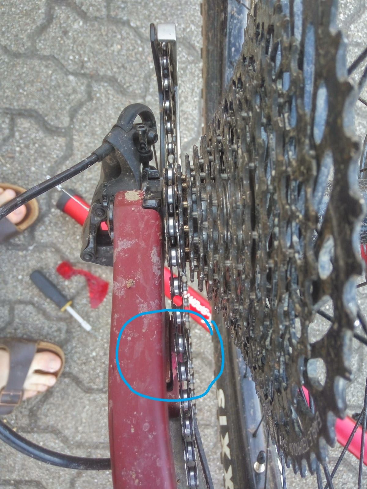

was mich besonders stört ist aber noch eine andere sache. wenn ich im höchsten gang (und auch eins zwei gänge weiter) einen kleinen drop fahre o.ä. schlägt die kette auf das kettenstrebengelenk und macht ein unschönes geräusch. klar war hier der lack schon nach kürzester zeit weg - etwas draufkleben scheint aber aufgrund der position dem gelenk nicht praktikabel.
ich hatte ja vermutet, dass es irgendwie an einer zu langen kette oder einem zu kleinen chaingap zwischen schaltwerk o.ä. liegt weswegen die kettenspannung zu niedrig sei oder so. kann hier aber kein problem finden.

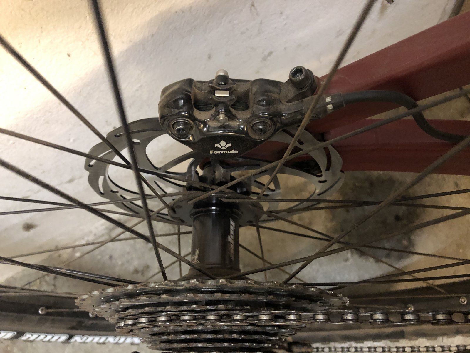

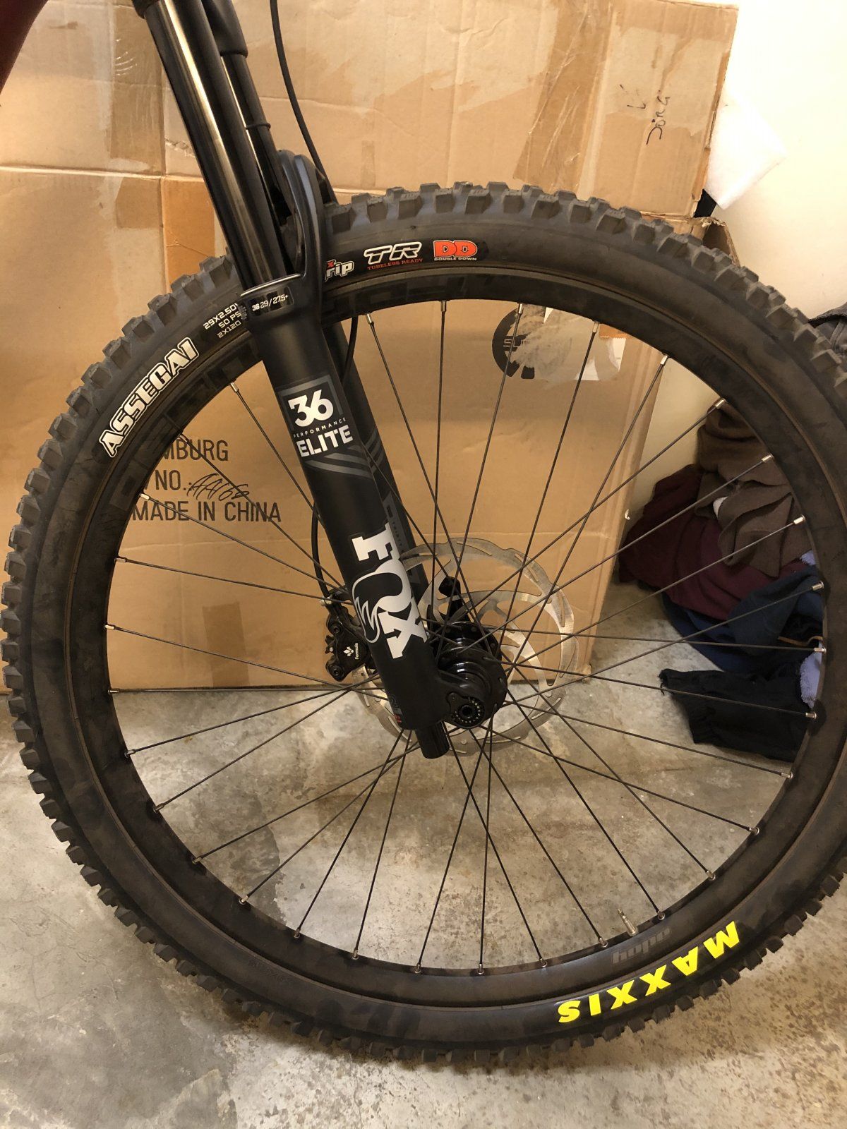

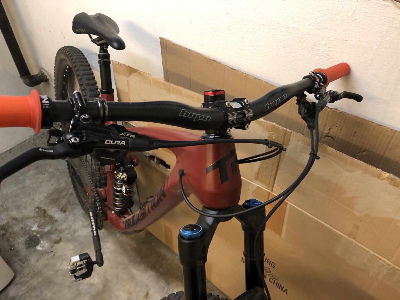

Hey Leute, ich verkaufe von meinem Sentinel Showbike einige Teile. Diese wurden 3 mal gefahren und haben keine erkennbaren Gebrauchsspuren.
Folgende Teile stehen zum Verkauf:
Federgabel:
Fox 36 29“ 160mm Grip 2 Performance Elite 2020 Boost
Preis: 800€
Kurbel:
Rotor Hawk Boost 170mm 34t Qring
Preis: 175€
Dropper Post:
Rock Shox Reverb 1x Remote 175mm 31,6mm
Preis: 115€
Laufradsatz inklusive Reifen:
Hope Fortus 29“ Boost Pro4
Maxxis Assegai 2.50 3C TR Maxxgrip DD
Maxxis Minion DHR II 2.40 WT 3C TR Maxxgrip DD
Preis: 400€
Lenker:
Hope Carbon Riser 20mm(Rise) 780mm(Breite) 31,8mm(Klemmung)
Preis: 140€
Vorbau:
Hope Vorbau 35mm(Länge) 31,8mm Klemmung
Preis: 65€

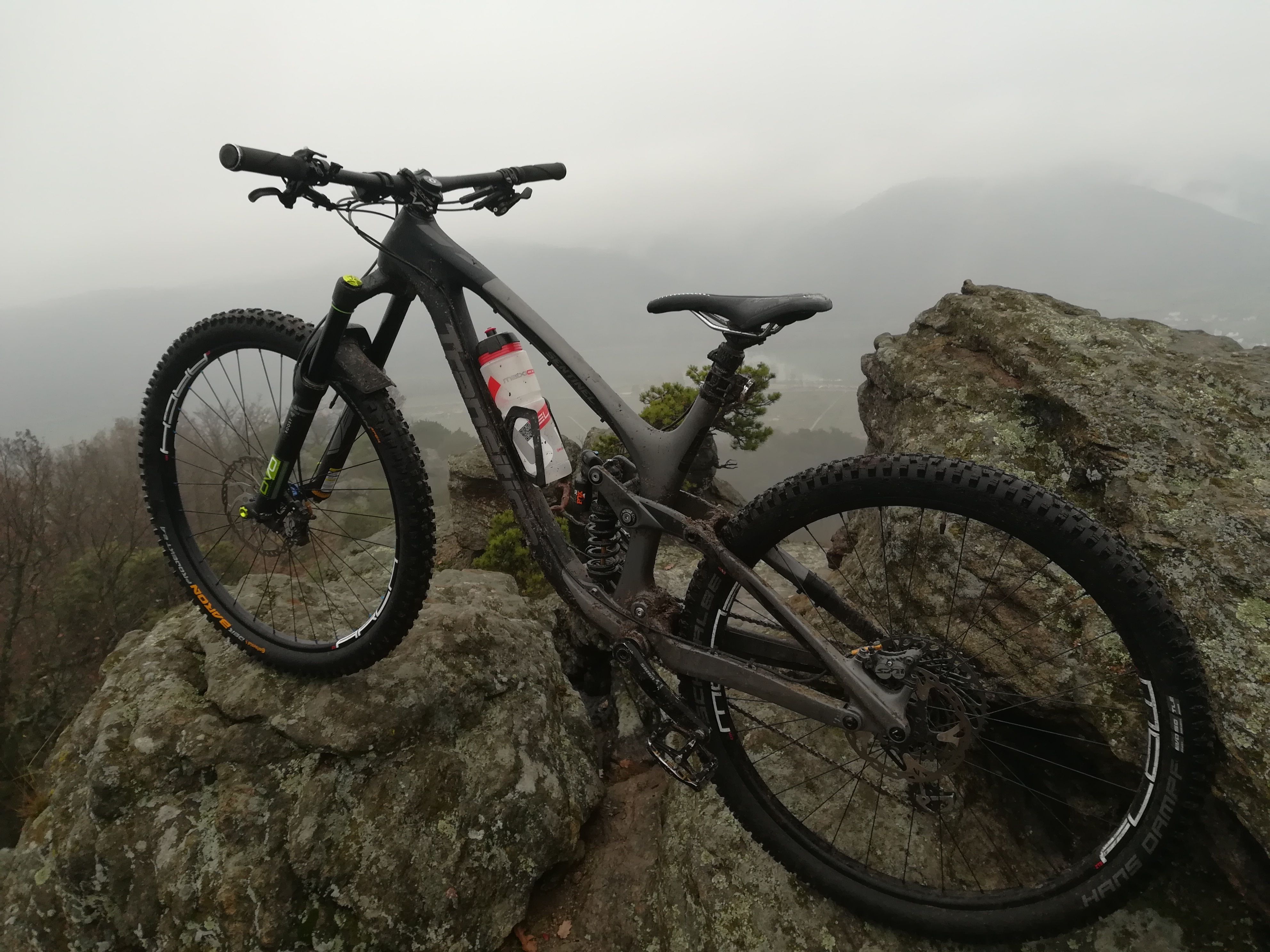

So ... ich bin jetzt noch vom Alu- aufs Carbon-Sentinel umgestigen. Habe ein tolles Angebot erhalten, bei dem ich nicht widerstehen konnte! Das ganz neue 21er Modell gefällt mir optisch nicht recht und das My mehr an Federweg brauche ich nicht.
Fahre die Plastikbude nun mit von RTF Bikeparts angepasstem Float X2 und das funktioniert für mich ganz hervorragend. Einsatzgebiet sind primär wurzelige und steinige Trails von Witten bis Finale. Gebaute Jumplines sind absolut nicht mein Ding, weswegen ich es hinten auch gerne etwas plüschiger mag. Kurz gesagt ist das neue Bike spritziger bergauf (dank 1,5kg Gewichtsersparnis gegenüber meinem vorigen Alu-Aufbau) und plüschiger bergab auf richtig rumpeligen Natur-Trails.
Wo liegst du dann jetzt gewichtstechnisch etwa?
Also auf unserer ungenauen Personenwaage lag ich mit dem Alu-Bike bei 16,5kg.
Jetzt mit dem Carbon-Rahmen, allerdings mit Alu- statt Carbon-Lenker und Float X2, bei 15,2kg.
Jeweils inkl. 420g Pedale (Mallet E LS), Assegai/DHR in WT EXO+ und Vibrocore-Hinterrad.
