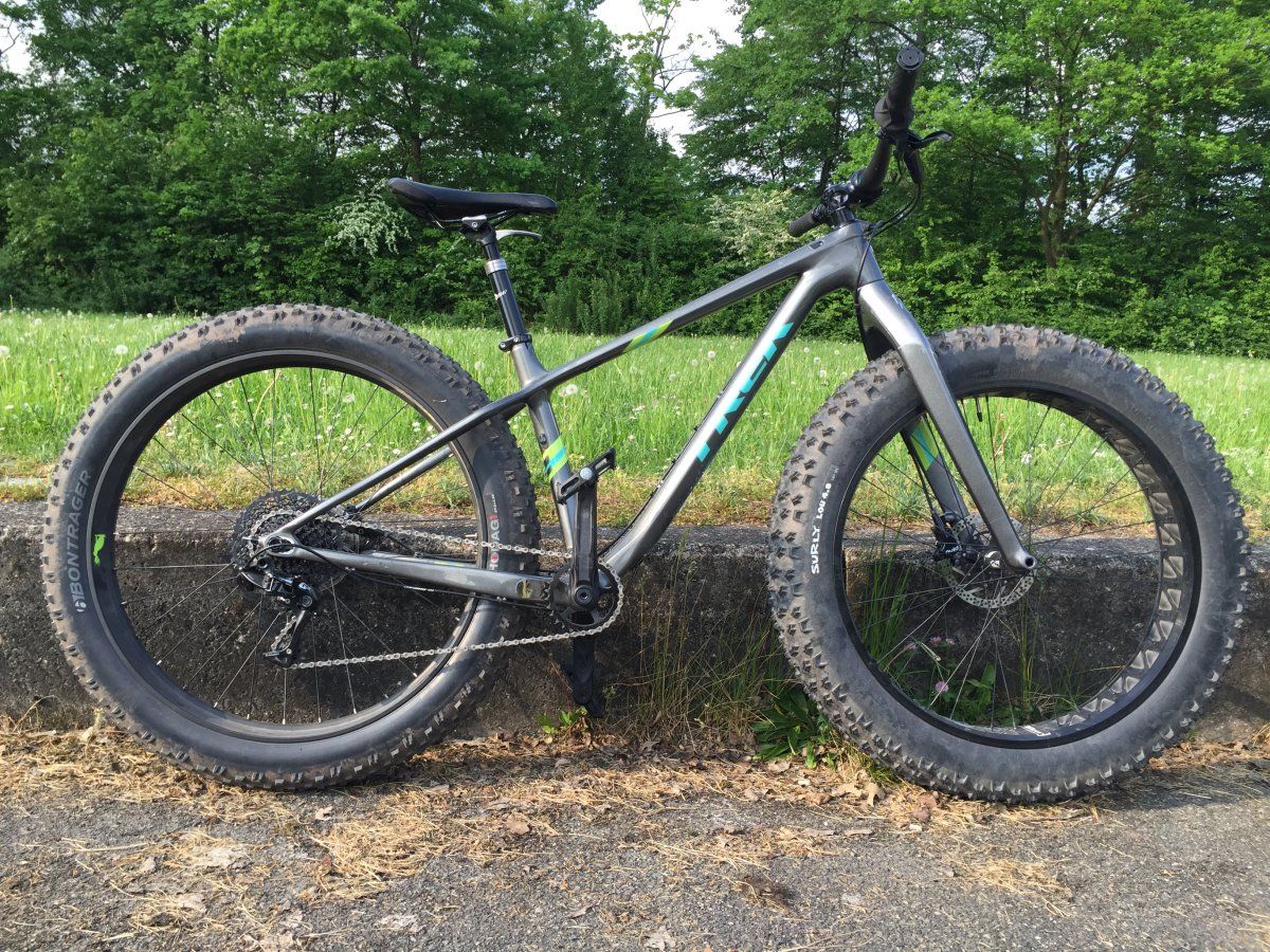

Trek Farley
Bilder sind nicht perfekt... sorry dafür
Bremse shimano Zee 200/180er disc, kind shock lev 150er,
vorbau etwas kürzer als orginal von truvativ.
flaschenhalter sind bontrager...reifen tubeless.
pedal XT.... alles in allem 14,8 kg. Ritzel vorne werd i noch gegen ein blaues 26er tauschen (für die Alpen).
Gruß M.

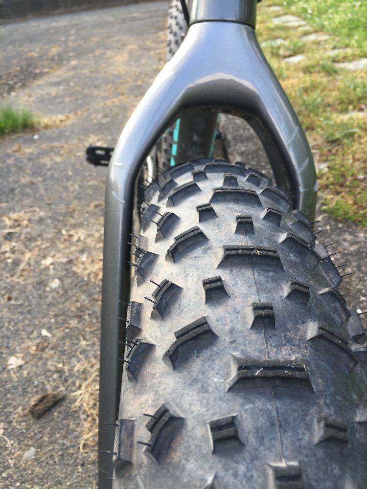

Mit 100ter Kubis und 4.8 Zoll Surly macht echt gute Figur:daumen:

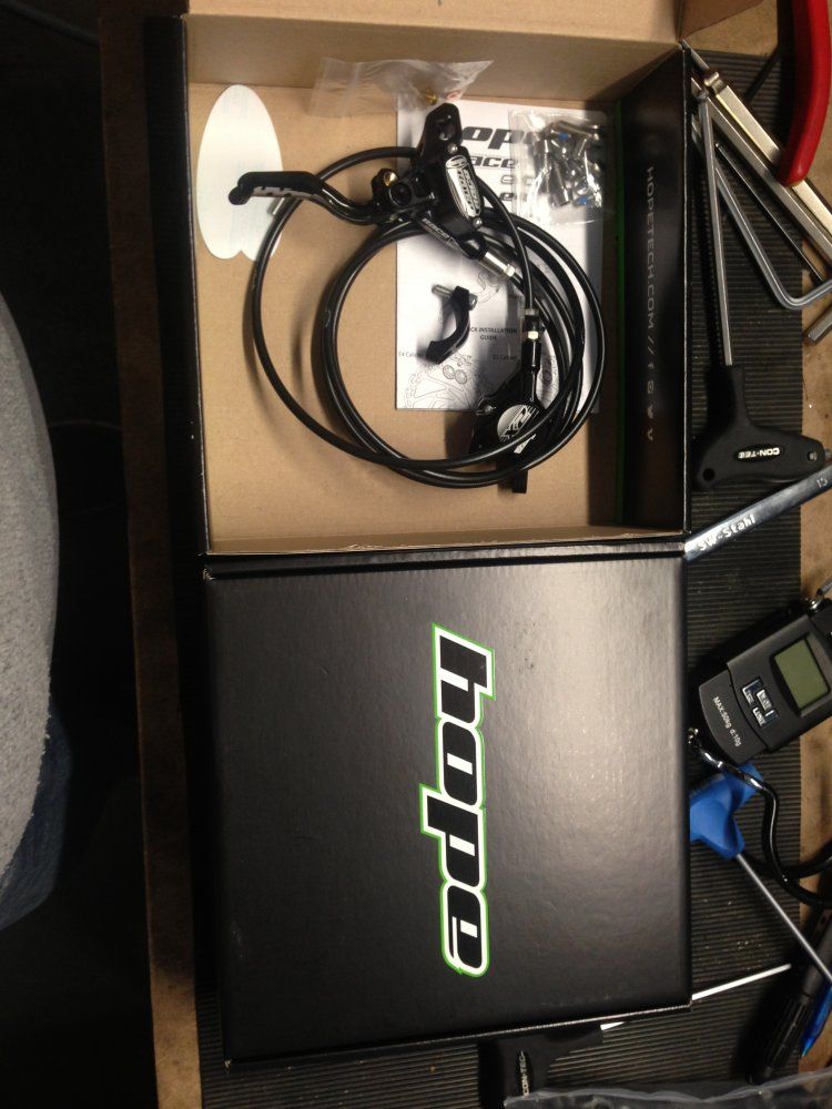

3. Neue Bremsen! Hope Hope Hurra
4. Neuer Sattel, Sattelstütze und Carbon Kurbel, jetzt ist das Ziel erreicht 9,98Kg!

Sieht gut aus. Wie fährt sich das Bike jetzt im Vergleich zu davor?
Schreib mal dazu bitte was du genau verbaust hast und was die Teile so kosten. Danke.
wie fühlt sich der Sattel auf Langstrecke?
:daumen:Top Teile
Gute Frage, keine Ahnung ich spüre in dem Bereich nichts mehr seit der letzten Tour :)
Im Ernst, ich finde Ihn nicht schlecht, aber 200 Kilometer möchte ich nicht drauf sitzen müssen, nach 50Km reicht es eigentlich.
Er ist ja auch nur wegen seines Gewichts ausgewählt worden, kann gut sein das dieses Teil noch getauscht wird.
