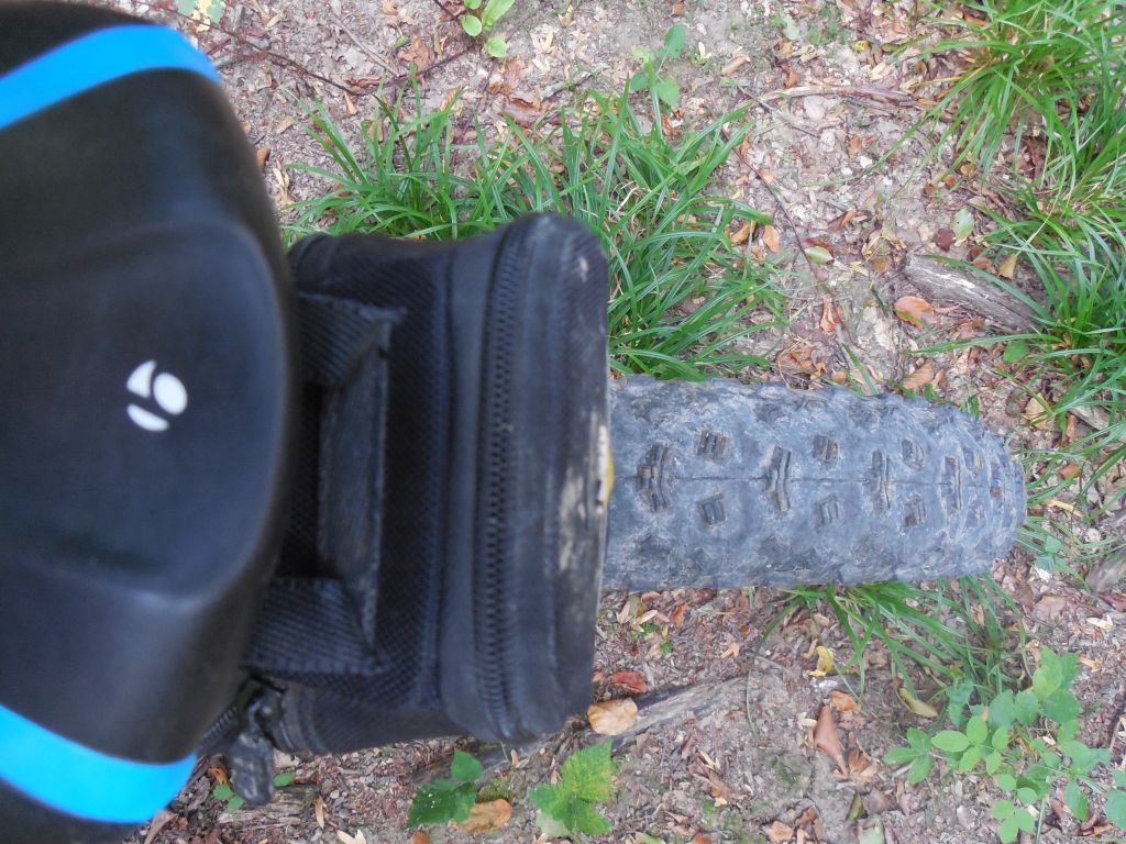

Auch mal wieder unterwegs; und mit "neuem" Reifen (Surly Nate 3,8) und ein paar Verschönerungen am Bike:

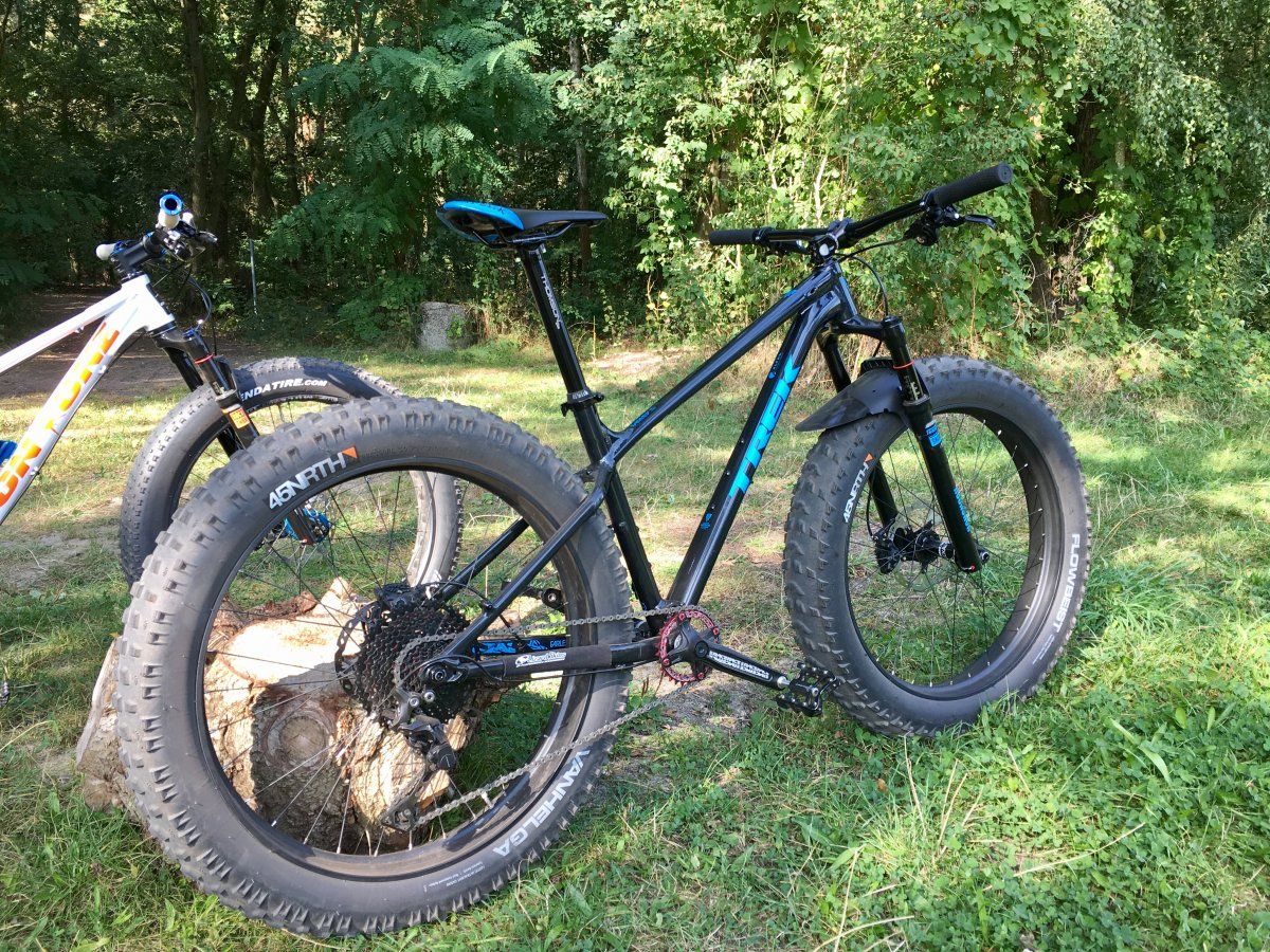

Suchbild:

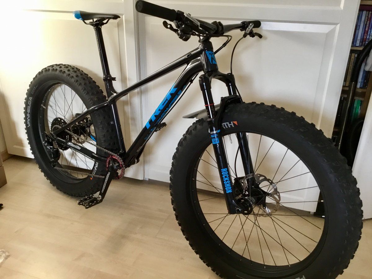

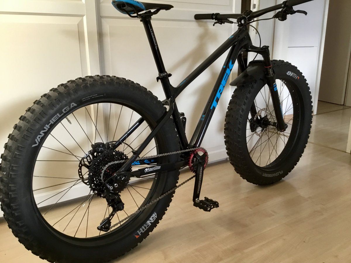

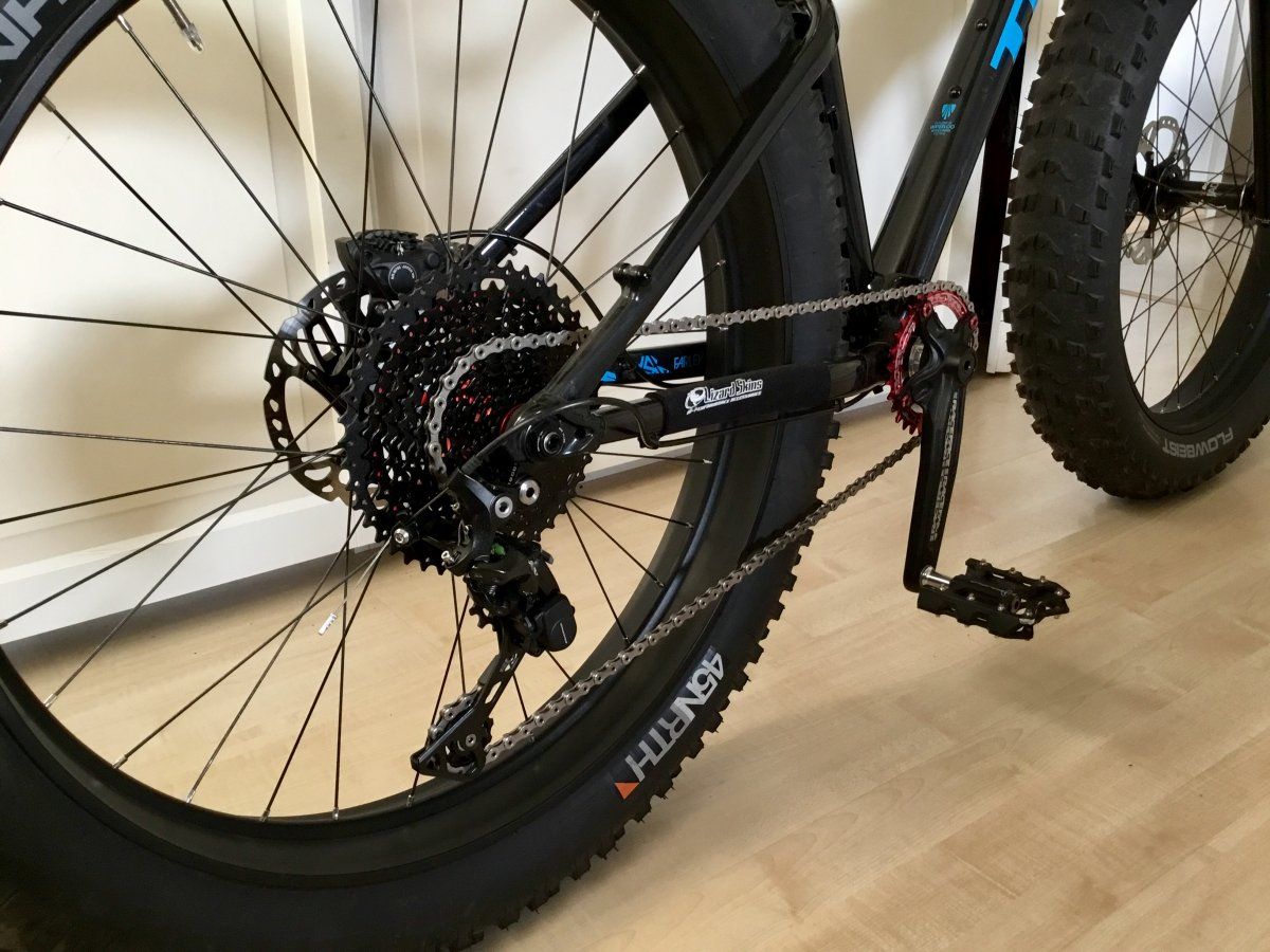

da der Sommer nun langsam zu neige geht hat das Farley vorsorglich nen neuen Antrieb bekommen!
Ab jetzt also erstmal einfach unterwegs...
1 x 11 ( 11-46)

das dürfte die gleiche Kurbel, wie beim Mobster sein.
Muss man sich Gedanken um die Kettenline bei der Umrüstung machen ?
Der Vergleich hinkt ein bisschen, weil das alte Farley einen 170mm Hinterbau hat. Aber es besteht die Möglichkeit, das Kettenblatt auf der äußeren Position (hier Mitte) zu montieren, wenn es tatsächlich zu schmal ist.
heute die 1. 1x11 Runde gedreht und ja tut! nicht ganz so elegant wie die original XT, schaltet sich etwas ruppiger aber ist doch brauchbar.
nein, da tut sich leider gar nichts großes auf, sie ist weder leichter noch besser!
aber sie ist günstig und sie ist schwarz :D
Mhh, also doch lieber XT. Hatte mal ne X01 und das war schon für mein Empfinden nicht soo elegant.
Habe auf einem Bauprojekt gerade eine MS3 (10-fach) mit nem älteren XT-Schaltwerk - einzig die Bremsen fehlen noch, sonst wär ich schlauer...
Wüsste ich in der Tat auch gern... War mehr eine bösartige Anspielung, seine Beschreibung der XT passt genau auf die Deore vom Farley 5, aber die gibt es ja (noch) nicht in 11-Fach :D
Da fehlt dann wieder die Kassette, die bis 46 geht...
Mich würde interessieren, ob das neue SLX-Schaltwerk das auch packen würde oder ob es dafür wirklich das XT-Schaltwerk braucht...
Problemlos seit 2 Monaten bei mir im Mondraker,
in der Kombination:
Sunrace MX8 11-fach Kassette 11-46, SLX RD-M7000 GS und XTR SL-M9000
