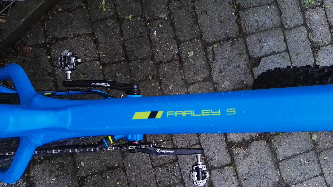

Hallo zusammen...
..auch ich bin der preissenkung von Trek verfallen ,u habe mittlerweile mein drittes
Fatty zuhause. Ein farley6 für meine frau, ein farley 5 u nun das Farley 9.
