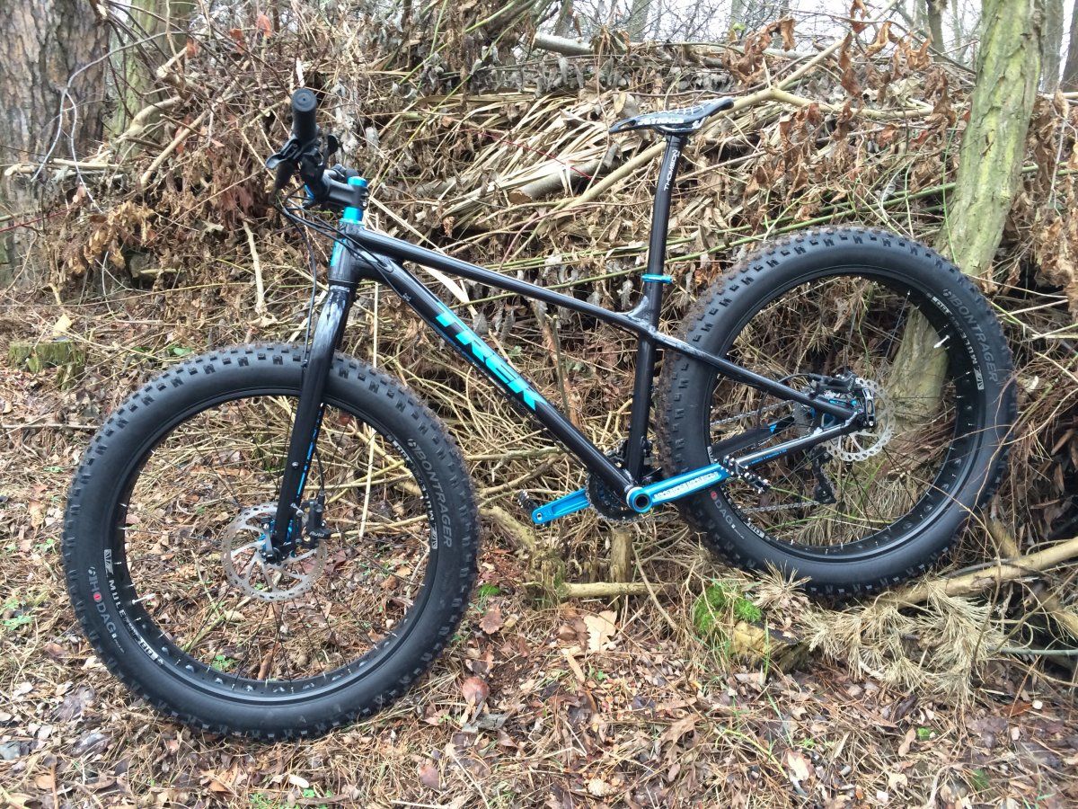

Trek Farley
Neuer Lenker (und 100 Gramm gespart)
Schöner Lenker!
Das Gegenstück in Türkis für das Farley 6 will bei mir farblich nicht passen:
Ist in Natura noch etwas deutlicher. Geht also zurück und bleibt daher dezent-schwarz.

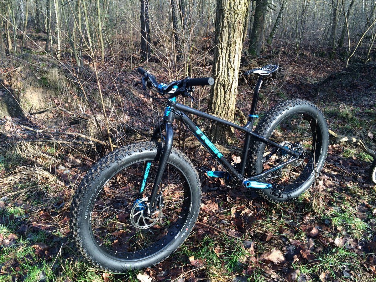

Hallo zusammen, dachte ich melde mich mich auch mal zum Thema Farley 6. Bei Hamsterbackes Bildern dachte ich mir, das kenne ich doch irgendwo her. Ach richtig!!! Seit kurzem sind wir auch Besitzer eines Farley 6! Haben uns das gute Stück quasi zu Weihnachten und Geburtstag zugleich geleistet. Musste ja auch erst aus der Nähe von Bonn ins schöne Sachsen transportiert werden. Anbei schicke ich noch das ein oder andere Bild, haben nämlich noch nichts weiter verändert an dem guten Stück... noch nicht! Habe gelesen das hier einige lieber das 17,5zoll genommen haben. Also ich bin 1,81m und wir haben uns das 19,5zoll geholt. Ich muss sagen man kommt gut damit zurecht. Wessen Grund gibt es sich lieber ein 17,5zoll anstatt 19,5zoll zu holen? Ansonsten hat es schon die ein oder andere "Dreckfahrt" hinter sich! Bei dem Wetter im Moment bei uns ist es schon fast nicht lohnenswert das gute Stück dreckig zu machen. Die Reifen sind schon astrein!!! Wir fahren mit 0,8 - 1bar. Ist das zu viel? Man merkte auch das das Fahrrad in den Kurven anders zu steuern ist. Das Fahrgefühl ist dann bei zusätzlichem Bremsen ein purer Genuss!
Grüße KoreiAnhang anzeigen 349693
Die Gründe für ein M finden sich für mich und den einen oder anderen hier auch über 1,80 m auf den ersten Seiten dieses Threads. Aber jeder so, wie mag.
Der Hodag ist als Vorderreifen nicht unbedingt erste Wahl, da er unter einem bestimmten Druck gerne für ein sehr träges Lenkverhalten sorgt und bei höherem Druck nicht besonders komfortabel ist. Bei Zeiten werde ich ihn vorne durch einen Jumbo Jim ablösen.
Also das Grün vom RF Lenker trifft 100% das des Farley 8, schade das deiner beim 6er nicht passt.
Zum Lenker selber kann ich nichts sagen da er ja die gleiche Breite und Form hat wie der Alu-Atlas den ich schon länger fahre und super zufrieden damit bin, wenn der Carbon jetzt noch hält haben die RF-Jungs alles richtig gemacht.
ich liebäugle ein wenig mit weißen anbauteilen, wie lenker, sattelstütze, felgenband... müsste auch gut rüberkommen.

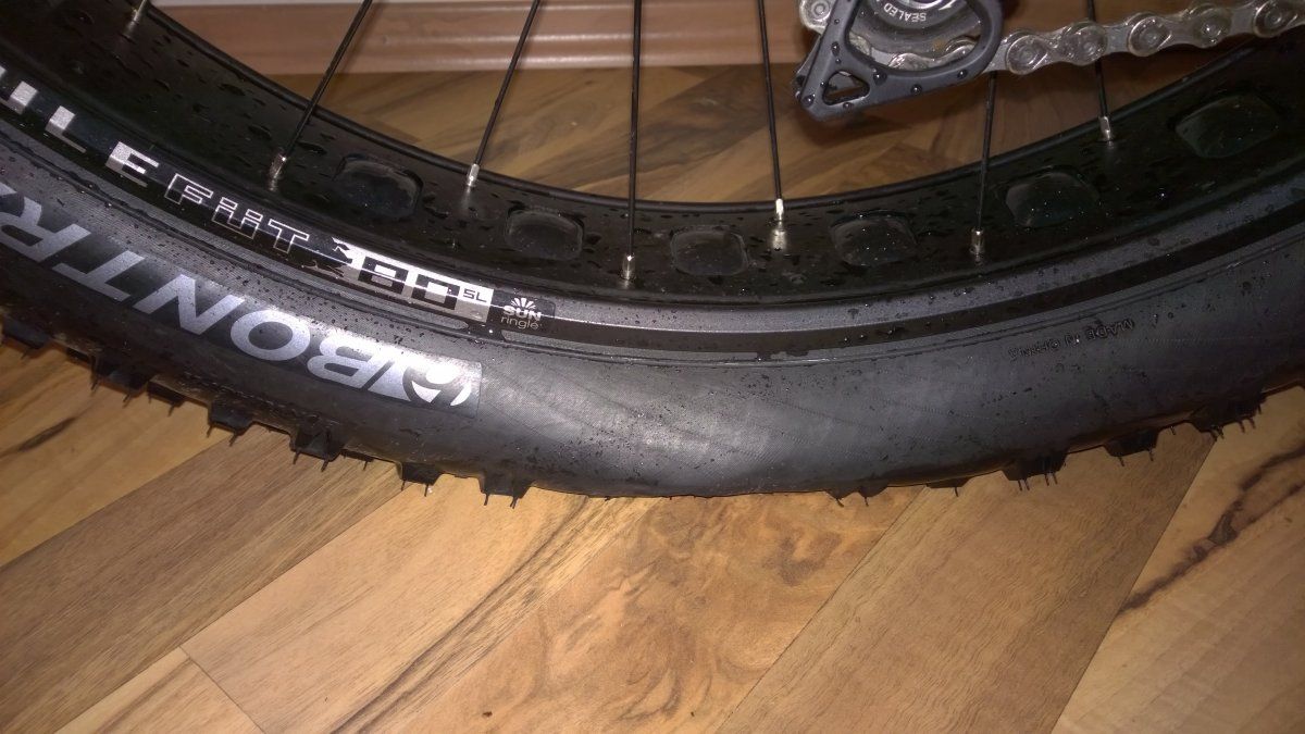

So, ich hab nun auch den Hinterreifen umgerüstet:
Das EasyFit hat recht gut funktioniert, aber den letzten Stand konnte ich noch nicht im Rahmen sichten.
An der dem Ventil gegenüberliegenden Seite zeichnete sich schon beim Setzenlassen des Reifens ohne Schlauch ab, dass an der Stelle die Milch wirklich nachhelfen muss. Nach ein paar Runden um die eigene Achse hat es zumindest hörbar funktioniert, eine echte Sauerei hat es bislang auch nicht gegeben. Der Reifen hat jetzt um die 1,3 Bar - jetzt heißt es abwarten.
Edit: Upps, über 2,1 Bar - schnell runter auf 1,73 und der Standpumpe nicht mehr trauen.
150 ml sind in jedem Fall mehr als ausreichend, im Vorderreifen hört man es nach ein paar Wochen noch immer plätschern.
