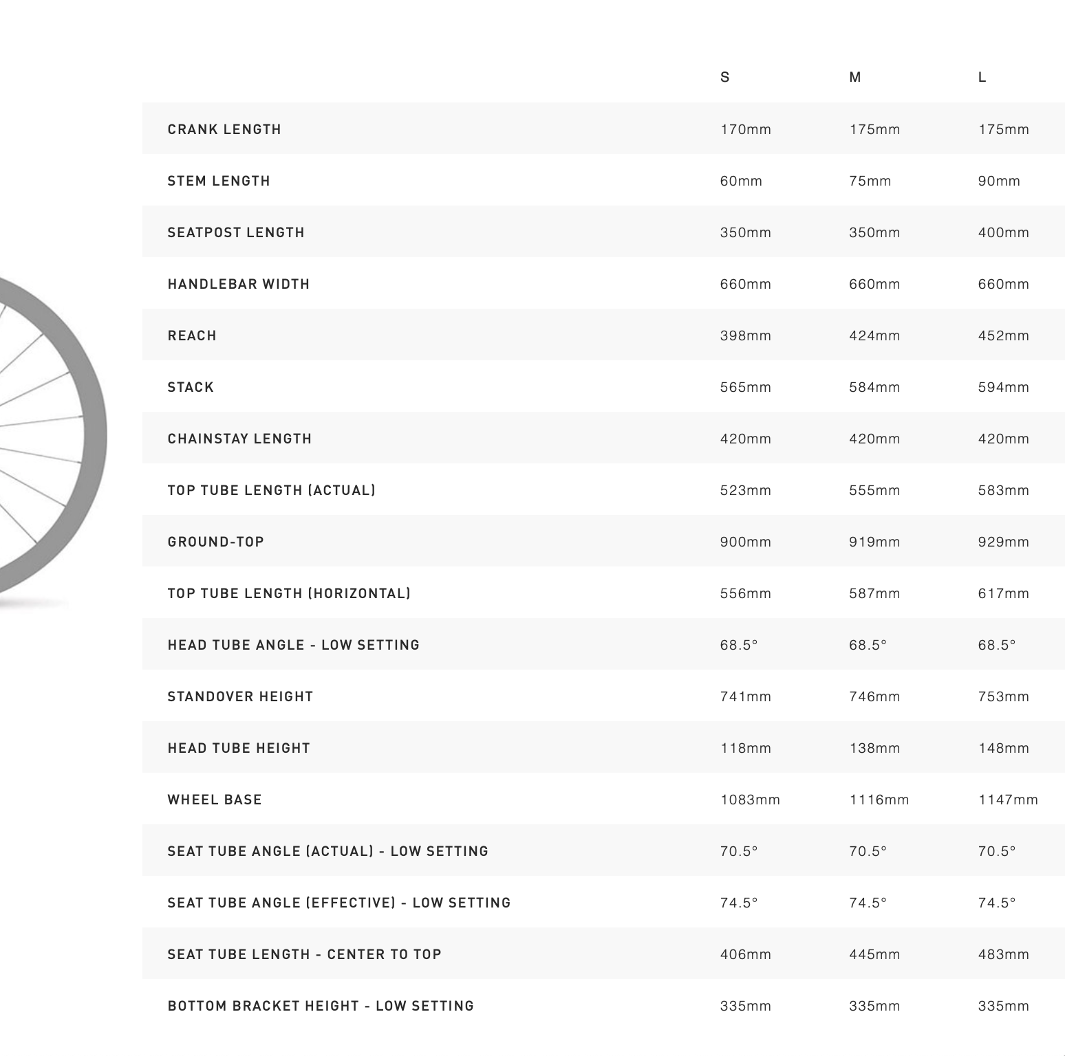

@ sebhunter: Tschuldige, ich hab beim letzten mal nicht geantwortet. Naja fast, .... meins ist von 2010 😅 ; anbei die Daten, die ich dazu gefunden hab.
Und Größe und Länge hat wunderbar gepasst.

ja sehr schön. Dein aktuelles Bike war damals schon ganz schön modern...Canyon baut sogar heute noch fast solche Geos, nur mit größeren Rädern 😉
Jedenfalls passen imho alle hier besprochenen Bikes in der Länge in Größe M für dich, S wäre auf der anderen Seite immer zu kurz, im Vergleich zu dem was du aktuell fährst.
Dies gilt schonmal im Sitzen. Wahrscheinlich wirst auf dem neuen zwar anders sitzen, aber M ist auch beim Hugene dann nicht zu lang, bzw. diese Länge bist gewohnt.
Etwas Bedenken hätte ich beim Reach. Da gehst beim Hugene von 424mm auf 455mm, das ist ne Menge, obwohl du da auch ca. einen analog kürzeren Vorbau hast , mit ca. minus 30mm. Damit ist der "virtuelle" Reach auch gleich.
Daher würde ich sagen, rein von den Zahlen her, sollte das Hugene in M im Vergleich passen wie "Arsch auf Eimer"👍
