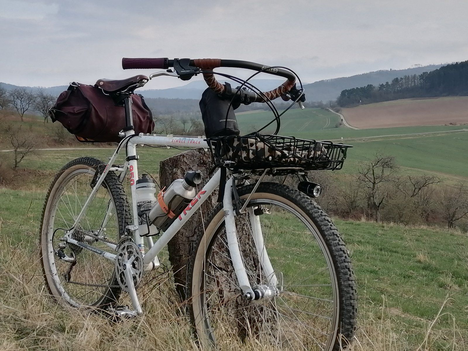

Interessanterweise ist meine Idee nicht ganz neu, denn hier hat ein User bereits 90% meiner Idee umgesetzt :)

Gut dass Du noch ein paar CM SL rausholen konntest, ich kenne das ehrlich gesagt von mir, weil ich auch eine etwas kürzere SL verglichen zu meiner Körpergröße habe...
Das Trek des andere Userers mit dem Bar sieht ja in der Tat sehr nett aus.
Auch die Sitzposition könnte mir z.B. auch zusagen.
Auch wenn das durch den Beutel (durch den Gravel Bike-packing-Trend muss man heutzutage immer zig Taschen am Bike mitführen um gut auszusehen 😜) etwas kaschiert wird, der Vorbau ist nicht nur von Quill auf Ahead umgebaut, sondern gleich noch ne Lenkererhöhung (ich nenne sowas immer Rentner-Adapter) mit eingebastelt damit das ganze 10cm höher ist.
Leider hatten die alten 90ziger Bikes halt oft ein recht kurzes Steuerrohr...
Aber ohne den Beutel, würde das doch auch etwas sch.... aussehen.
Deshalb würde ich lieber zu einem Rahmen greifen bei dem Du nicht sehr viel Sattelstützenauszug brauchst. Der aber andererseits auch nicht zu lang ist, dann lässt sich eine eher komfortable Sitzposition (mit Lenker auf Sattelhöhe) über einen etwas längeren, mittelsteilen Vorbau rausholen.
Da der geplante Bar dann ja noch viel backsweep hat, ist die Griffposition eh weiter hinten...
Nur mal ein Bild eines alten Wheeler Bike von mir.
Der Vorbau war so original und die Kiste ist sehr bequem für mich (mit 178cm, 82cm SL) auch mit dem Flatbar.
Um dann mal wieder auf die Frage zurückzukommen, wäre dann die 19.5" Rahmengröße für Dich vielleicht ratsamer als 18".
Die Erhöhung ist mir gar nicht aufgefallen, das wurde aber auch gut versteckt und schön fotografiert 😘
