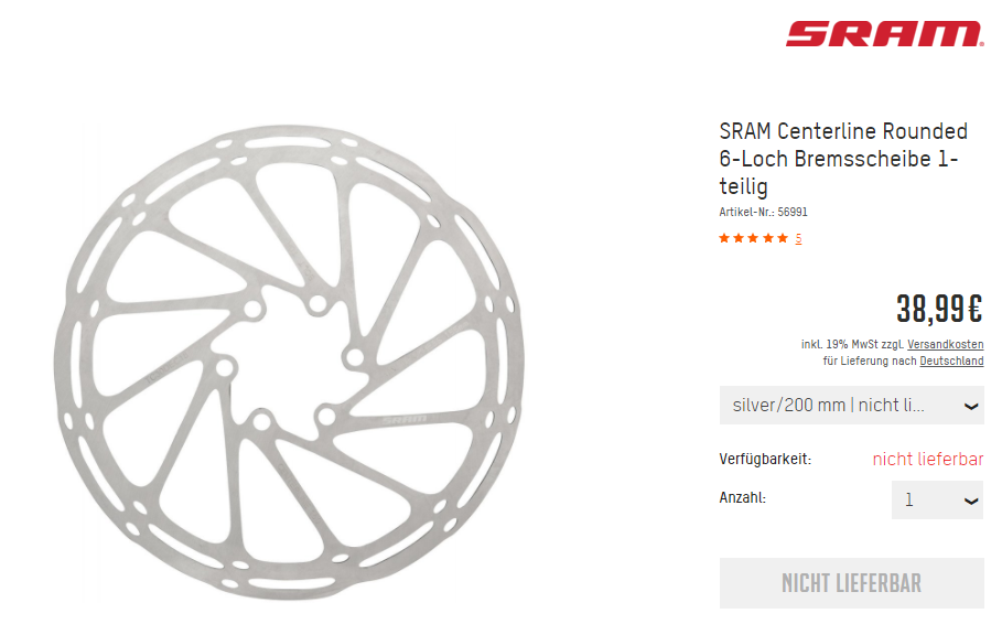

Ich sehe keine Bilder :oops:
Habe den Link zu BC vergessen 8-) Ist aber jetzt mit drin.
Da vorne die 200mm rounded Centerline von SRAM verbaut ist, würde ich hinten gerne genau die gleiche fahren, das wäre dann die hier:
Link: Klick
Der Adapter, den ich rausgesucht habe, ist der hier:
Link: Klick
Ist das so passend?

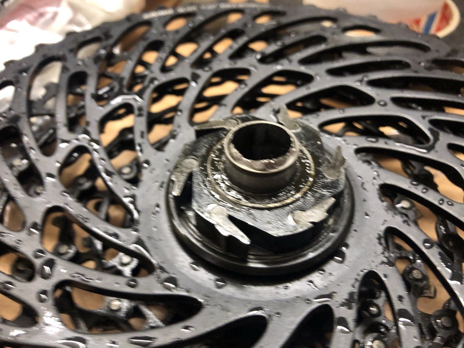

Wieso bist du der Meinung, dass die Alufelgen nix taugen? Ist dir irgendetwas aufgefallen?
zB Achse gebroche in der Nabe.
Kenne einige Leute, bei den nach 2-3 Ausfahrten die Felgen krumm waren.
Und wenn ich mir meine so ansehe....
Dellen von Steinen und vom Zug der Speichen!
Aber bei einen normalen Tourenfahrer kann das auch schon wieder anders aussehen. 😉

Hmm okay, geschont wird das Ding bei mir nicht - aber ich konnte bisher keinerlei Probleme feststellen. Hatte leider noch nicht die Chance andere Laufräder zu fahren um eventuelle Unterschiede festzustellen, daher interessiert mich immer welche Unterschiede so deutlich zu spüren sind.
Aber wenn es erstmal nur um Haltbarkeit geht, dann habe ich bisher scheinbar Glück 😗
