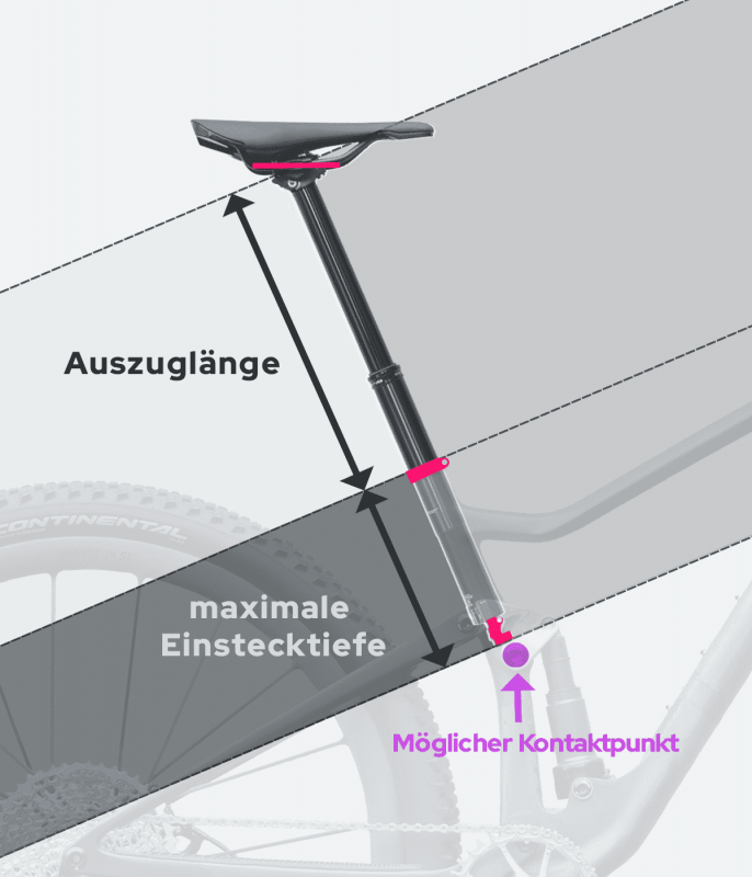

ich möchte am "2021er Slash, Größe L" gerne eine neue Sattelstütze montieren, die Bikeyoke "REVIVE MAX 3.0", Durchmesser 34.9mm, Hub 213mm.
Leider konnte mir Sacki von Bikeyoke meine Frage nicht genau beantworten, aber vielleicht kann mir von Euch jemand weiterhelfen.
Fährt jemand von Euch diese Kombination?
Falls ja, was ist bei Euch die maximale Einstecktiefe (siehe Bild)?
Sacki vermutet, dass die Kombi sogar für einen extremen Langbeiner zu knapp sein wird.
Danke im voraus, LG
Ich bin 210mm Oneup gefahren und konnte sie auf 55mm Oberkante Sattelklemme bis Oberkante Staubabstreifer reinschieben. Rahmengröße war M/L, also 15mm weniger Sitzrohr.

Das "L: 260mm":
Ist das bezogen auf ein 34,9mm Stahlrohr... als ob die Sattelstütze keinen Fuß hätte?
Ich glaube der Einbau der Bikeyoke 213mm/34.9mm ins Slash L (2021er) ist mir zu riskant:
  • Auszuglänge sind in meinem Fall: 300mm
  • maximale Einstecktiefe: 260mm
zusammen also 560mm.
Bikeyoke gibt als overall-length mit 566mm an...
Ich wäre aber trotzdem sehr dankbar, falls sich ein evtl. existierender Slash L Fahrer mit Bikeyoke (213mm, 34.9mm) bei mir melden würde, denn dessen Auszuglänge wäre interessant.
Sacki von BikeYoke erwähnte noch die Möglichkeit von Spacern (ich glaube er sagte ein oder mehrere 5mm/10mm Spacer), die kann man verwenden wenn es tatsächlich zu knapp werden würde - reduziert aber dann halt die teuer erkauften 213mm.
Hier nochmal die Screenshots zur besser Übersicht.

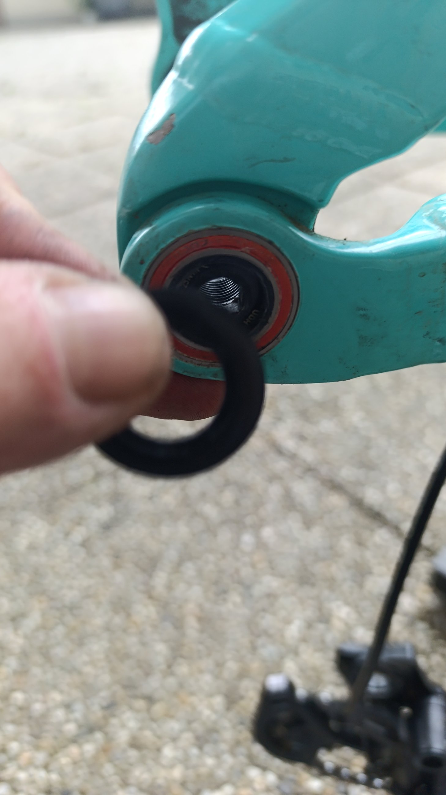

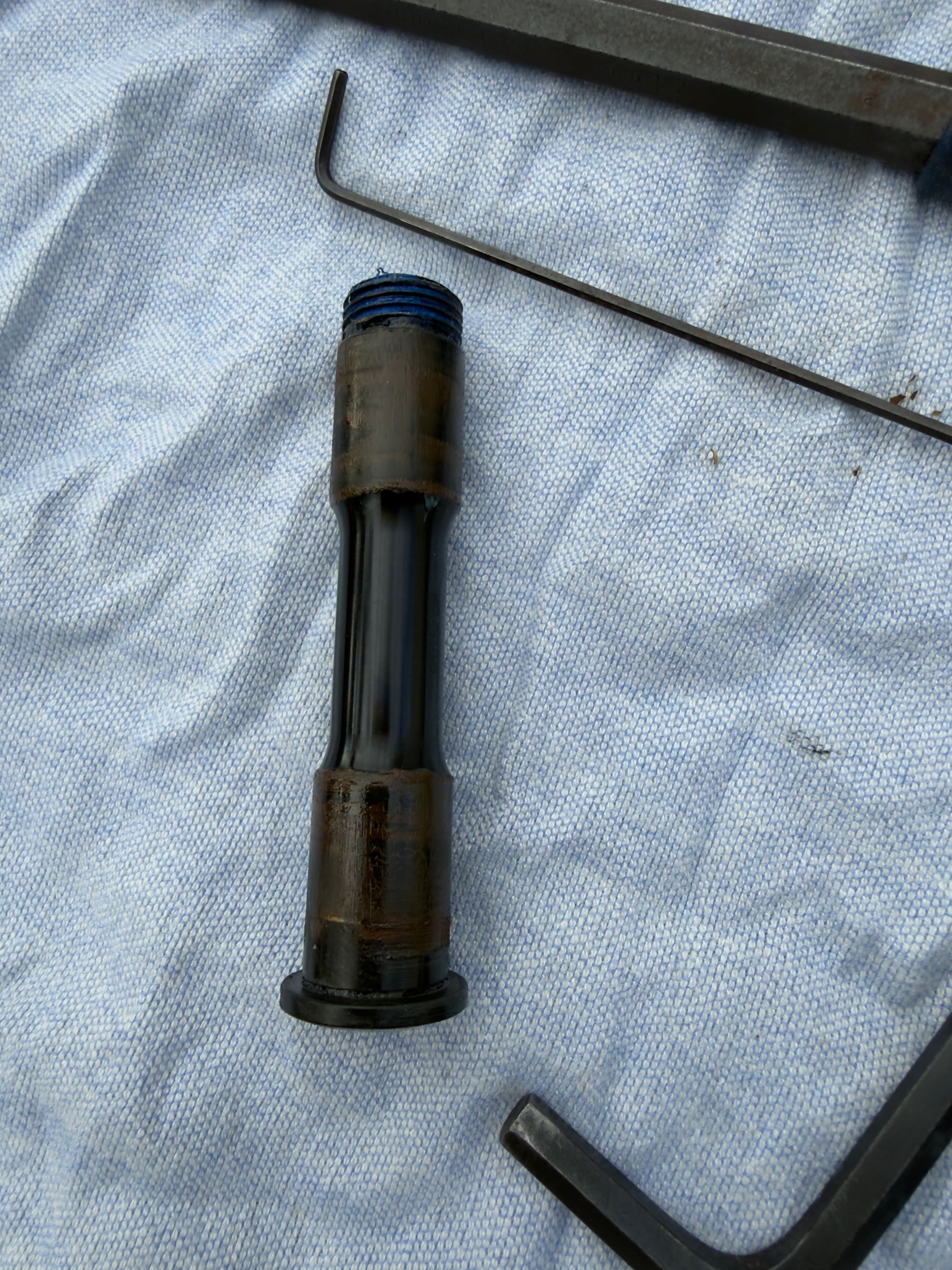

Hallo habe meinen Lagerbolzen von der Hinterachse Mutter zerstört hätte bitte jemand einen Link wo ich den kaufen kann danke lg

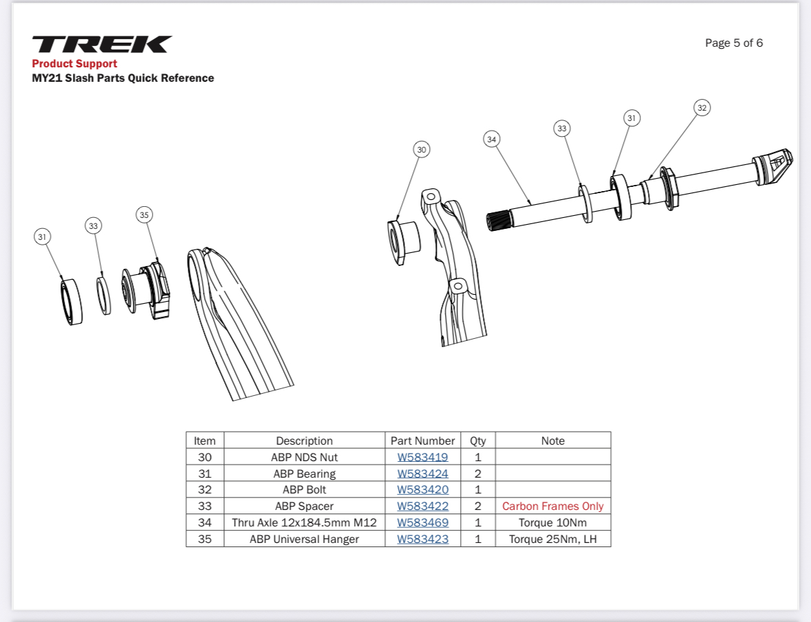

Das Slash Gen 5 hat UDH. Ist doch "nur" das, was kaputt ist, oder sehe ich das falsch?
Notfalls ist hier die entsprechende Seite aus der Kurzreferenz, wo alle Ersatzteilnummern die relevant sein könnten, zu sehen sind:
Danke dir habe es schon vom Bike Dealer geholt. Wusste nicht das die da einen Standard Teil verbaut haben und auch nicht wie das Teil genau heißt. Ist aber das Gleiche was KTM verbaut.
