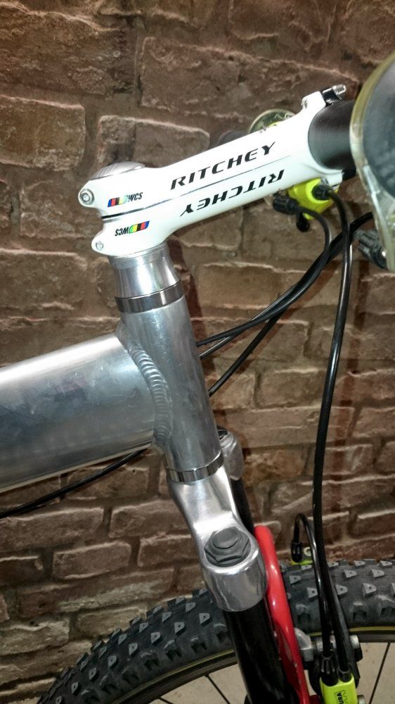

So, ich habe mal ein paar Fotos vom Zwischenstand gemacht.
Finde es soweit optisch ganz ansprechend
Ritchey Vorbau und Müsing Lenker (daneben steht noch mein Radon)
Bei den Maguras vorn muss ich noch die Evolution Adapter tauschen, damit die Bremszylinder näher an die Felge kommen.
Alles silbrig
Poliertes XT-Schaltwerk
Problem ist noch: die Montage der Maguras am Hinterbau, dieser ist wirklich sehr schmal und die Magura (also das L-Stück) schleift am Reifen. Die Felge hat noch etwas Seitenschlag, ich hoffe, dann reicht der Abstand, das wird wirklich Millimeterarbeit.

Du kannst die L's auch nach unten drehen, dann sollte der Reifen passen. nicht, dass es dann in den Kurven schleift...
Wert? Oj je... Weniger als du glaubst, wenn du diese Frage stellst, fürchte ich.
Ist ne wilde Mischung... Ums mal freundlich auszudrücken. Und finde mal wen, der ein Y haben will...
Ja, das waren mal zwei Bikes, die ich zusammengeschmissen habe, ich wollte das so kostenneutral wie möglich machen. Die Ls habe ich bislang nur "oben" montiert gesehen, das versuche ich mal.
