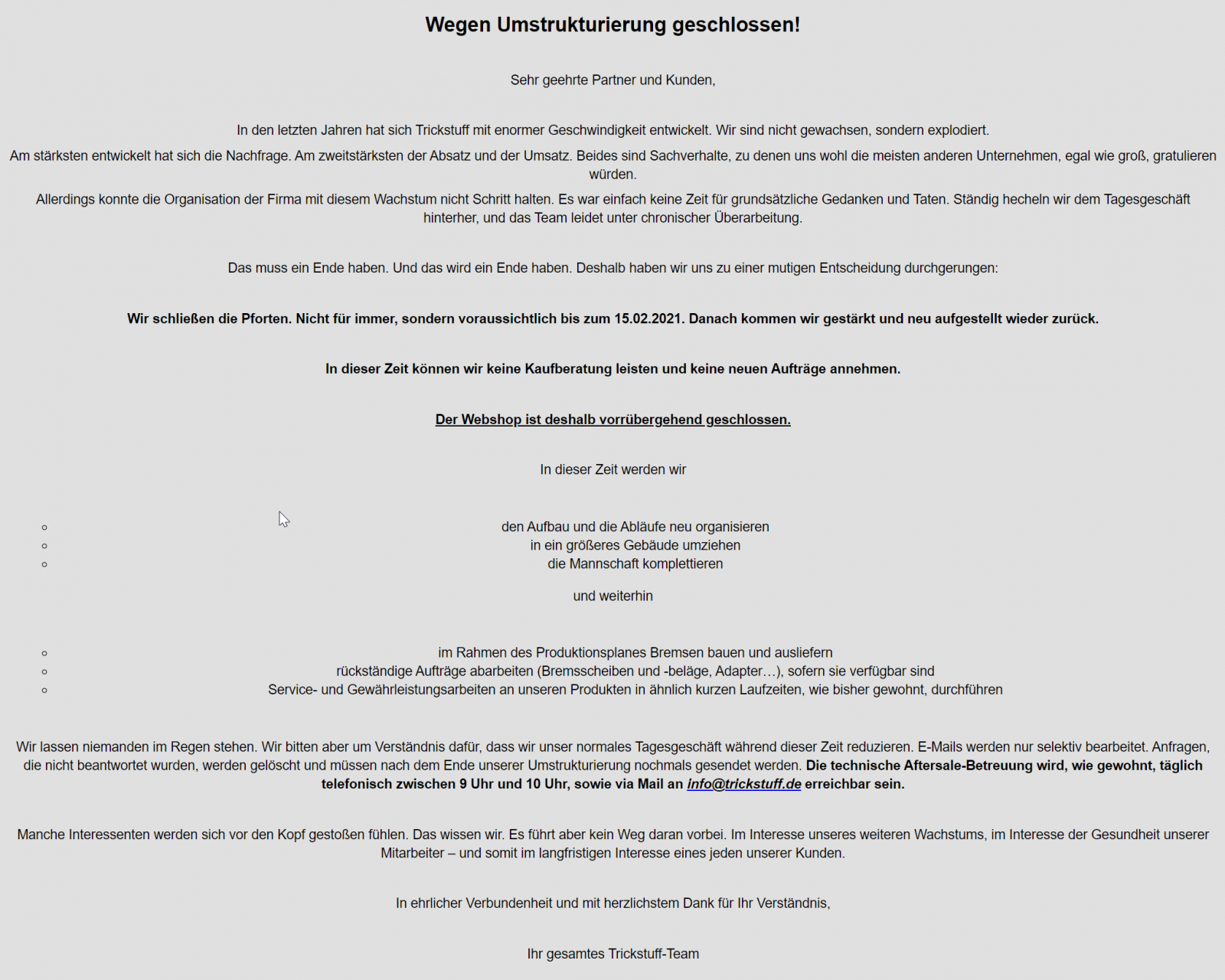

ich hoffe trickstuff schafft mit diesen restrukturierungsmassnahmen die wandlung vom cnc fräser zum richtigen komponentenhersteller mit allem was dazu gehört.
viel erfolg damit und ich freu mich drauf naechstes jahr auch wirklich etwas von euch kaufen zu können.

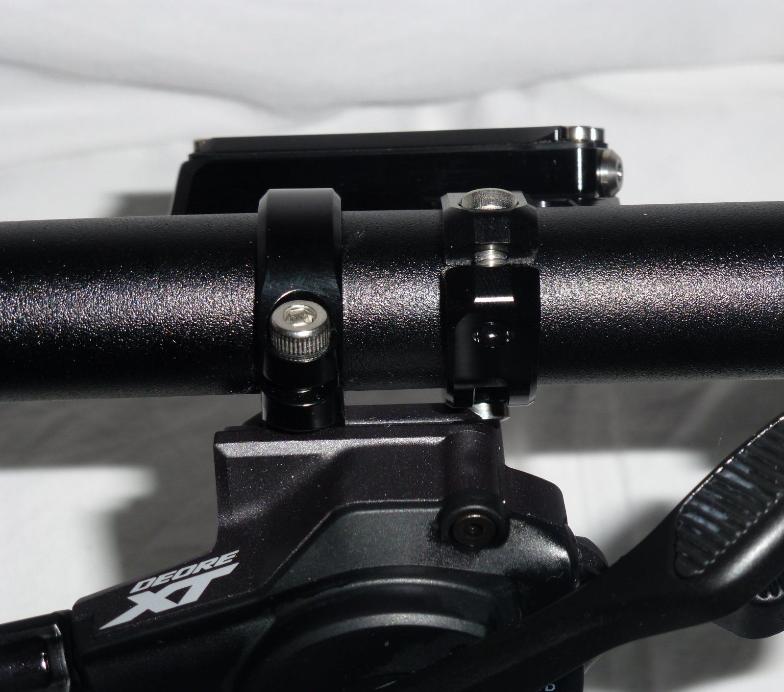

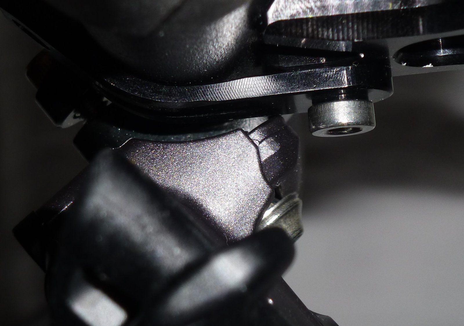

DRT und Shimano 12fach Schalthebel in der Version mit Schelle (also kein I-SPEC EV) geht bei mir nicht. Da hat entweder der Bremshebel oder die Schalthebel eine sehr ungünstige Position. Deshalb habe ich mir mal die Wolftooth-Schelle für den I-SPEC EV Hebel besorgt, weil die Schelle damit eine andere Position haben kann. So kann ich Bremshebel und Schalthebel auf dem Lenker so anbringen, dass alle Hebel einen für mich guten Abstand zum Griff haben. Leider gibts ein anderes Problem: Ich kann den Hebel nicht weit genug runter drehen, weil dann die I-SPEC EV Aufnahme an die Schelle der DRT stößt. So wie auf den Fotos zu sehen, ist mir der Hebel deutlich zu steil, obwohl ich den Bremshebel schon eher flach fahre. Ich habe mal versucht, die Sache auf Fotos festzuhalten. Jetzt muss ich mir mal überlegen, ob ich die I-SPEC EV Aufnahme mal mit der Feile bearbeite. Im schlimmsten Fall würde ich den Schalthebel dafür "opfern". Da muss ich noch ein paar Mal drüber schlafen.
Aber: Ich weiß nicht, ob ein Adapter das Problem lösen wird. Bei der PCA Pumpe schon, da ist die Klemmung ja deutlich weiter außen. Aber bei der DRT wären sich die Aufnahme des Schalthebels und die DRT Schelle ja auch im Weg. Es sei denn der Adapter würde den Schalthebel ein Stück weiter runter setzen. Ich bin bei einem Adapter skeptisch, denn ich fürchte, dass mir mit einem Adapter entweder der Winkel des Schalthebels zu steil ist oder die Schalthebel viel zu weit weg sind, um gut dran zu kommen. Aber ich lasse mich gerne vom Gegenteil überzeugen und bin gespannt auf den kommenden Adapter.

Ob beim Trickstuff Adapter ne Feile mitgeliefert wird? ;)
Ernsthaft: Ich kann den Schalthebel ja nichtmal ohne Adapter so hinhalten, dass allles für meine Hand passt und es in keiner Richtung ein Komproniss ist. Mir fällt beim besten Willen keine Möglichkeit ein, wie ein Adapter das dann schaffen soll. Aber bei aller Skepsis schrieb ich ja auch:
Und nur um das nochmal klar zu stellen: Ich bin nur bei der Kombi aus DRT Pumpe und I-SPEC EV Schalthebel, wie sie für mich passen würden, skeptisch. Bei der PCA kann das gehen und wie es bei anderen Leuten aussieht, dazu kann ich eh nichts sagen.
Mit einem passenden Frästeil sollte das eigentlich kein Problem sein.
Über so eine Lösung habe ich auch schon nachgedacht, passt bei mir aber auch nicht. Vielleicht bin ich auch überempfindlich, was die Positionen der Hebel angeht, was die Sache schwieriger macht.
