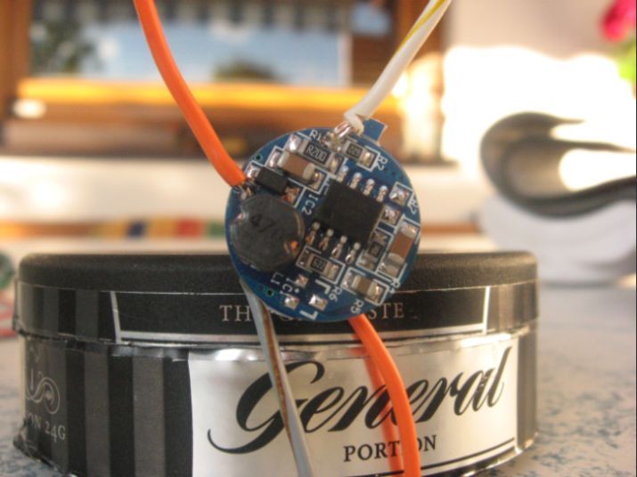

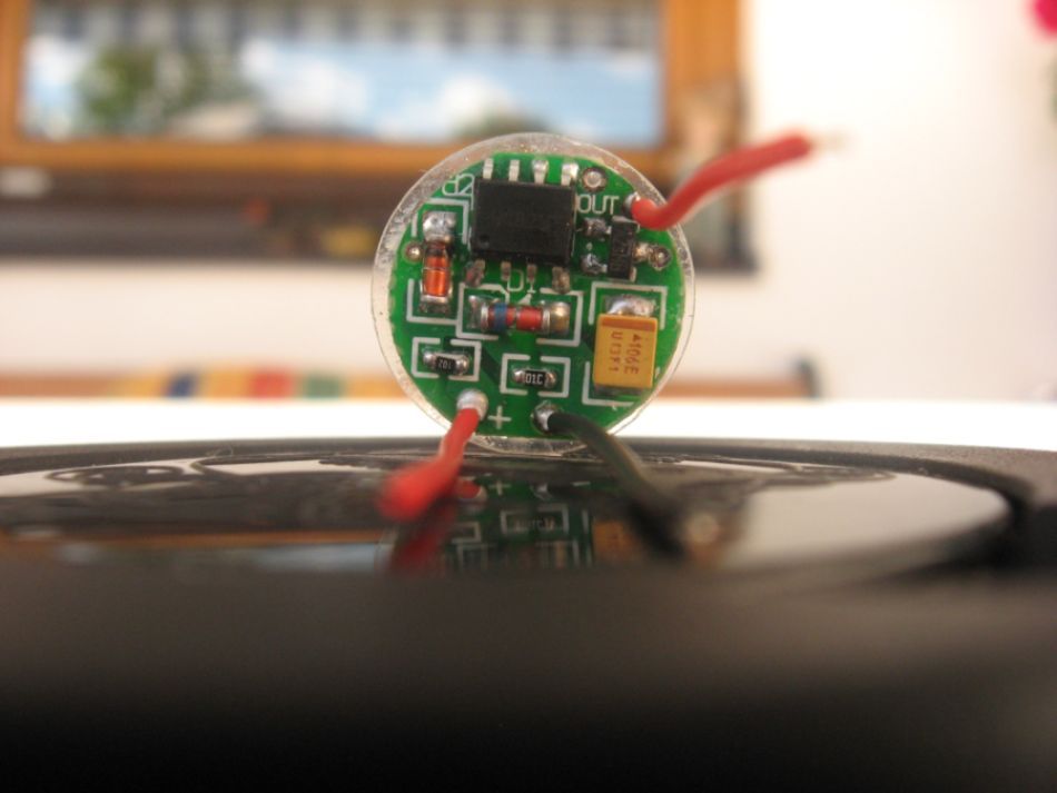

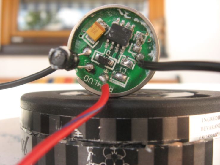

Hallo
Habe wie schon weiter oben erwähnt mir beim testen vermutlich die Origina KSQ oder Regler beschädigt .
Wie kann ich feststellen,welches Teil schadhaft sein könnte.
Weiters besitze ich nun ja die KSQ von Kaidomann.
Kann man diese Regeln?Wenn ja wie wird der Regler an der Platine angeschlossen.
Danke
Mfg
Helga:daumen:
Hallo
Ja geht gar nix mehr? oder ist sie immer an?
Hast Du ein Oszilloskop? Damit könntest Du messen ob der KSQ-Steuerbaustein überaupt noch arbeitet bzw taktet.
Die untere Platine mit dem Metallrand ist die eigentliche KSQ, die obere macht "nur" das Dimmen und Blinken.
Leider sind die Schlitzaugen so freundlich und schleifen alle relevanten Bauteilbezeichnungen ab:mad: so dass man bei der Fehlersuche auf Vermutungen angewiesen ist. Eine vermutung von mir dazu ist die, dass es sich bei dem KSQ-Steuerbaustein um einen PT4105 handelt. Wie gesagt eine Vermutung, da ich aus mangelndem Leidensdruck meine Romisen nicht unnötig zerlegen möchte.
Dazu musst Du nach dem Artikel im CPF suchen in dem ein Höhlenforscher seine Modifikation zu dem PT4105 beschrieben hat
Gruß bergnafahre

3. Brauche ich, um die Helligkeit bzw. Spannung halbwegs konstant zu halten, eine Platine wie die PTN78020?
Nein. Ich hab nur eine eingebaut weil ich meinen 11,1V Akku nicht mehr zerlegen will. Evtl. musst Du aber bei ganz vollen Akkus mit Anlaufschwierigkeiten der Lampe rechnen.
[/quote]
4. Ist für das Laden eine Platine á la Bratbeck notwendig, wenn über ein BP-945 taugliches Ladegerät geladen werden soll?
Wenn bei beiden Akkus die Schutzschaltung IO ist ist das nicht notwendig.
Gruß bergnafahre
