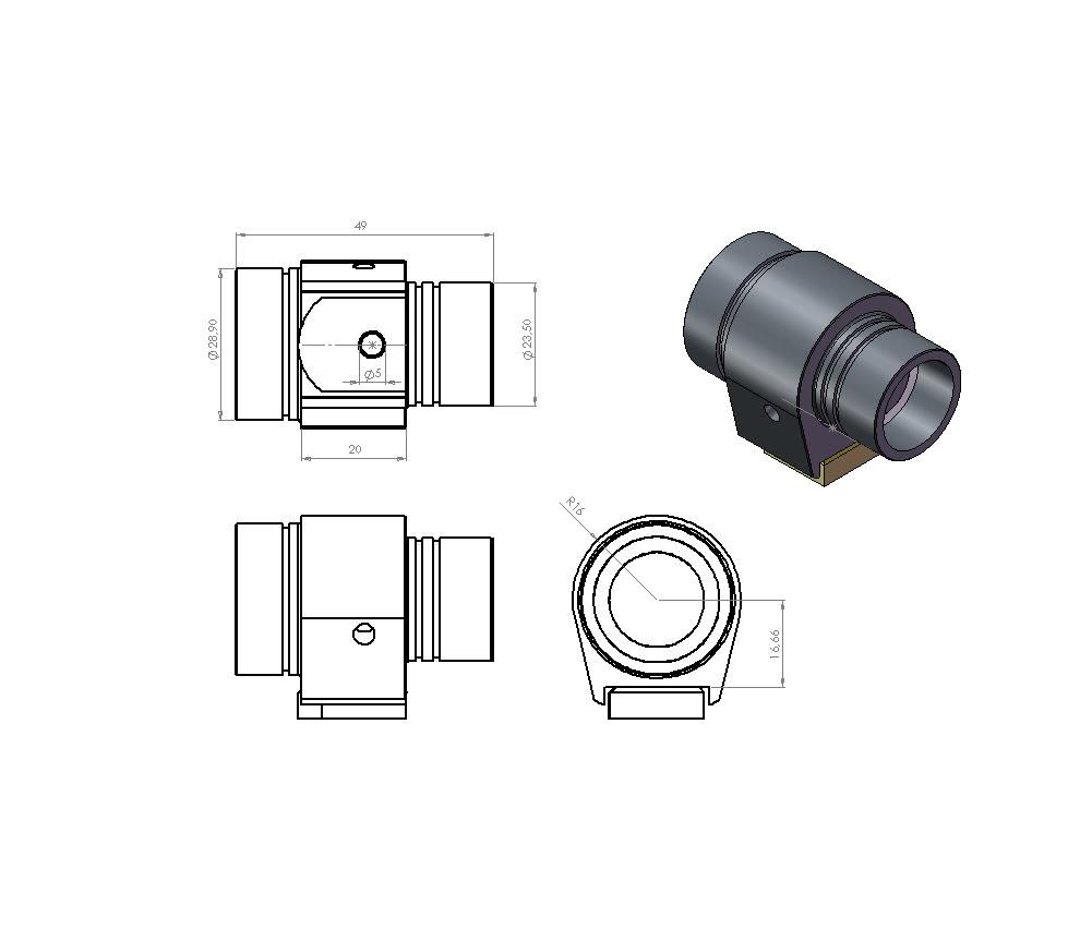

Vielleicht kanns du ja noch eine Bild von deinem Zwischenstück reinstellen? Ein gute Befestigung für die T5 ineressiert bestimmt nicht nur mich :daumen:
Hier Bitte:
Das Zwischenstück wird zwischen Lampenkopf und der Tasterkappe eingeschraubt! Die Kontaktplatten hab ich gemacht weil ich mir gedacht hab dass es ja sonst die Kabel enorm verdreht beim einschrauben???
Anregungen?

Noch ne kleine Frage: Wie machen die anderen das mit den Kabeln, die müssen sich durch das Einschrauben der anderen Lösungen ja massivst verdrehen - besteht da keine Gefahr das da was abreisst?
Also da ich den Original-Schalter hinten an der T5 behalten habe, hatte ich
das Problem beim zudrehen auch. Aber in der Praxis ist es ja ganz leicht:
einfach die Kabel durch die Löcher im Gehäuse mitdrehen. Das ist zwar etwas
pfrimelig, aber klappt...
Oder habe ich deine Frage falsch verstanden?
Ich habe die Kabel erst in die entgegengesetzte Richtung verdreht und dann das Gehäuse zusammengeschraubt.
Dadurch sind sie jetzt hoffentlich nur minimal verdreht.
Wieso verdrehen? Ein Loch für die Kabel und die Endkappe mit dem Schalter einfach mit Fahrradschlauch hinten reingestopft:) Kein drehen!

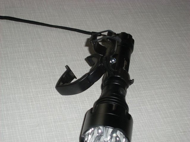

Hab gleich noch aus Sigma Halter + SKS Halter einen Doppelhalter gebaut .
Praxistest folgt
Diesmal ist das Plus und das Minuskabel Rot .
Grüße Ike

Lampe o.k. an 16V . Halterung na ja Schwingt ganz schön, ganz schön Kopflastig.
Da muss ich noch mal dran. Wie macht ihr das ??
