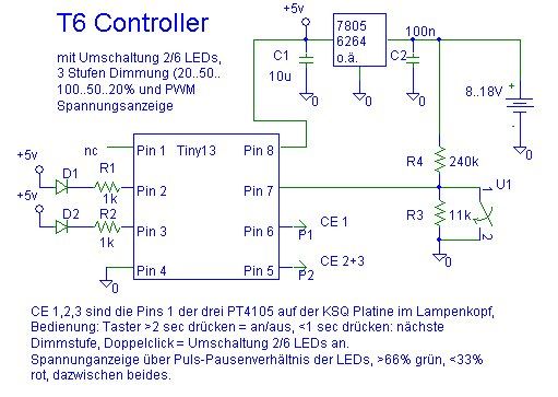

Yep, die Schaltung ist exakt laut Datenblatt, d.h. für 750mA ausgelegt, deshalb auch mein Swap der 270mOhm Shunts gegen 200mOhmHallo zusammen,
ich kam heute mal dazu die T6 im Originalzustand zu vermessen. War leider etwas ernüchternd:
2 Leds: 14,85 V - 0,36 A
4 Leds: 14,68 V - 0,74 A
6 Leds: 14,54 V - 1,16 A
Und jetzt die Frage an die Elektronik Cracks - was heißt das für die eingebaute KSQ? Hab ich mich verrechnet oder sind das ziemlich genau 750 mA an den Leds?

Hab den Lampenkopf leicht aufschrauben können. Das Problem mit der Spannung war eigentlich keins (hatte den Treiber falsch programmiert). Trotzdem habe ich jetzt jeweils 3 leds in Reihe geschaltet und an 2 KSQ angeschlossen. Versorgt wird es von einem 4s1p 3200mA Modellbauakku (davon habe ich zwei), somit kann ich mir nen Akkukauf sparen. Mit 4 Zellen ist auch immer sicher genug Spannung für 3 Led vorhanden.
