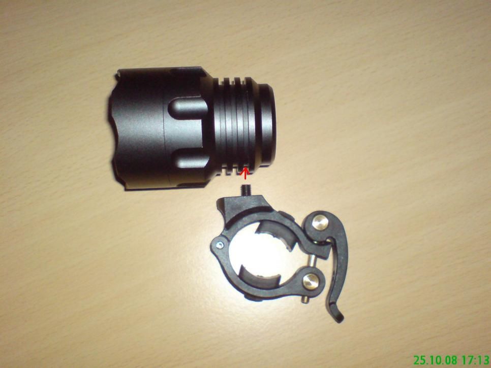

Habe meine T6 auf den Halter der Powerled montiert(Lenker). Damit habe ich aber das Problem auf Waldautobahnen, daß die Lampe sehr stark wackelt, sobald es etwas hubeliger wird. Da sie auf "Fernlicht" ausgerichtet ist, wird es mit der Zeit unangenehm.
Woher jetzt eine wirklich stabile Lampenhalterung für die doch schwere T6 ohne eigene Drehbank u.s.w herzaubern?
