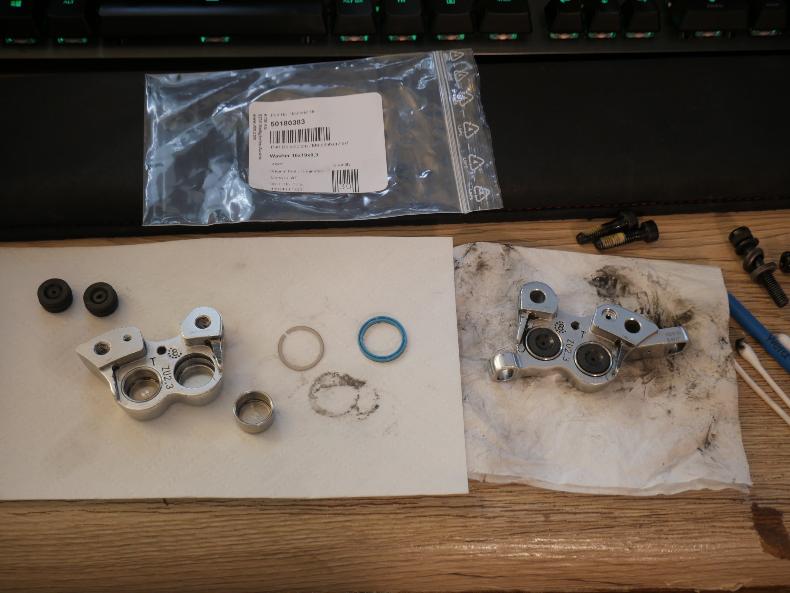

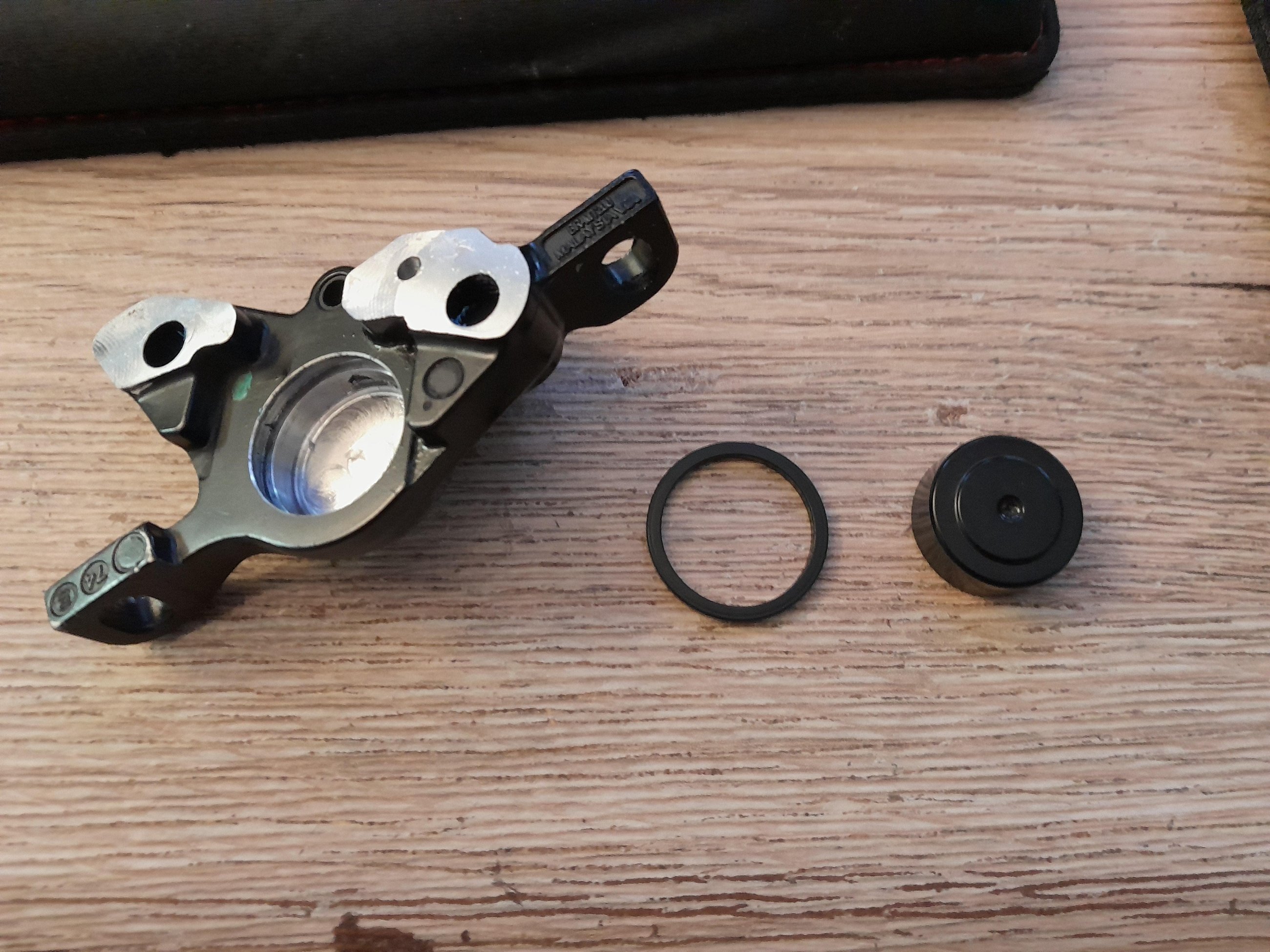

Hi, ich hab mal den Bremssattel auseinandergebaut, um die Maße der Dichtung abzumessen, nachdem TRP mir diese nicht verraten wollte. (Dichtungen sind btw 16x20x2mm)
Dabei ist mir aufgefallen, dass die Dichtungen ca. 0.6 mm kürzer sind als die Rille in der sie sitzen. Selbst bei den billigen Shimano Bremsen, die gar keinen U-Ring verwenden, sondern nur eine quadratische Dichtung, ist das auch der Fall.

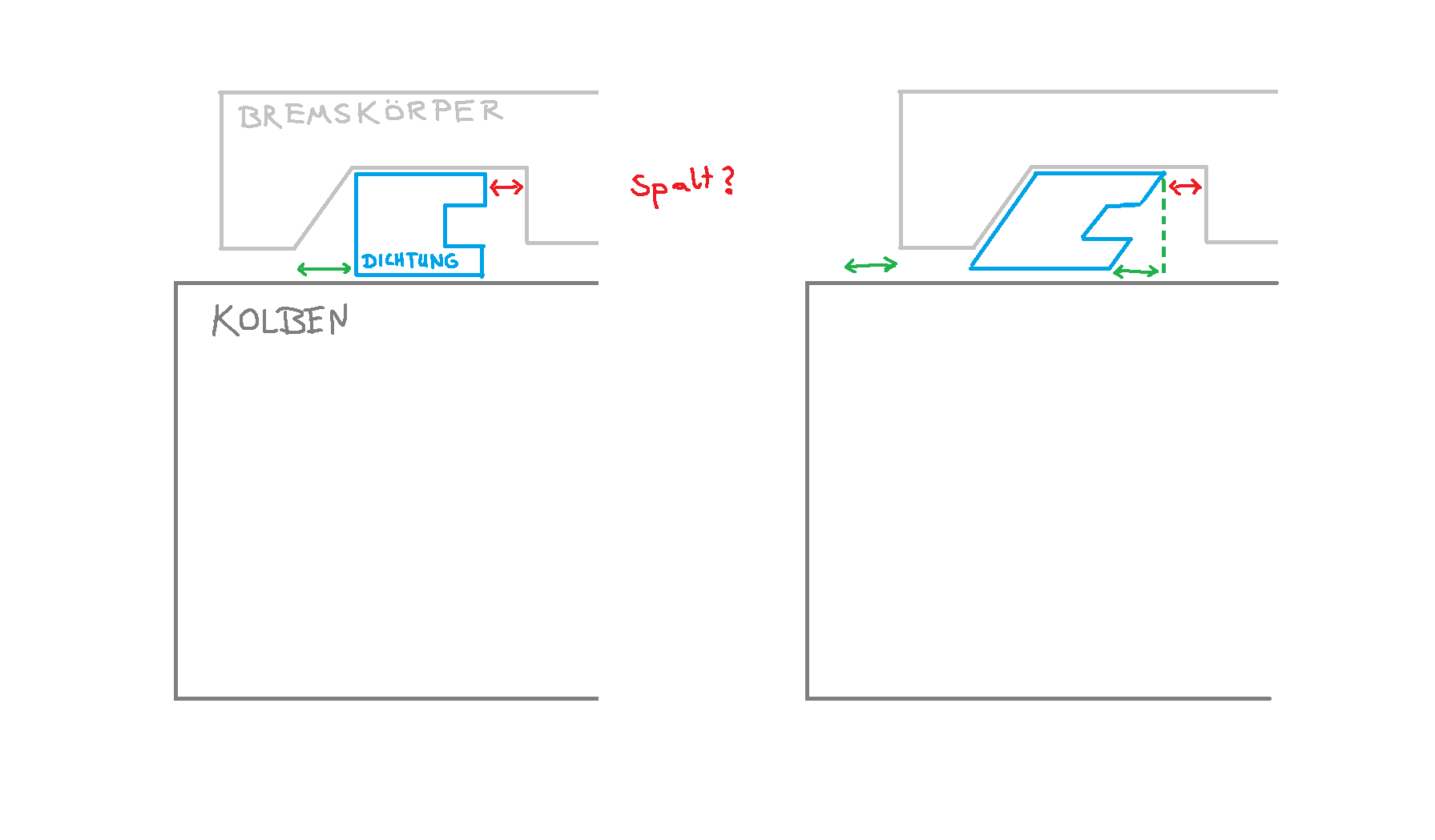

Weiß jemand weshalb dieser Spalt existiert? Ist das einfach damit die Bremsflüssigkeit hinter die Dichtung kann? Ich habe unten eine Skizze zur Erklärung erstellt.
Meine Idee wäre sonst extra breitere Dichtungen (16x20x2.5 oder 16x20x2.6) zu verbauen und zu schauen ob durch die Ausdehnung der Leerweg verringert werden könnte.
Das spiel ist ein Teil der Funktion
"The width of the seal may be smaller than the annular groove (i.e. distance between the front wall and the back wall of the annular groove). Preferably, the seal will be wide enough so that fluid leakage is prevented. More preferably, prior to piston insertion, the seal width will be smaller than the groove width, and after piston insertion, the width of the seal may increase but still be smaller than the width of the seal groove so that the seal may have room to swell as the temperature of the braking system increases due to use. However, the width of the seal even at high temperatures may be smaller than the groove width."

In einer meiner preiswerten Shimano Zangen sind Dichtung mit Nut verbaut, ähnlich der TRP.
Hey danke für die Erklärung!

"In our brakes we only use square section seals and piston retraction is dictated mostly by groove design.
Best to ask TRP about why then choose a U cup, that will have some effect too."
Als (wahrscheinlich) letzte Modifikation hab ich den langen Hebelweg am Ende ohne neue Dichtungen oder Ähnliches permanent gefixt. Die Lösung war dünne Shims vor den Dichtungen zu verbauen die die Auslenkung der Gummidichtungen stark einschränken. Mit 0,3 mm Dicke ist immer noch genug Platzt im Sattel wenn die Dichtungen wegen der Hitze anschwellen. Ich musste vorn 2 von den 4 Shims wieder rausnehmen weil zwischen Bremsbelag und Scheibe kein erkennbarer Spalt mehr war. Hinten krieg ich den Sattel grad so eingestellt dass die Scheibe kaum schleift (Scheibe muss noch zentriert werden).
Der Hebelweg ist jetzt ziemlich kurz. Der Spalt zwischen Scheibe und Belag dürfte jetzt noch ca. 0,1 mm sein (auf einer Seite), statt den 0,3 mm. Die Shims wurden gepalten, um sie in den Sattel zu platzieren und die Kanten wurden fein abgeschliffen. Die innere Bohrung im Sattel ist exakt 19 mm groß, d.h. die 16 x 19 x 0,3 mm Shims passen perfekt ohne dass sie am 15,8 mm Breiten Kolben schleifen.
