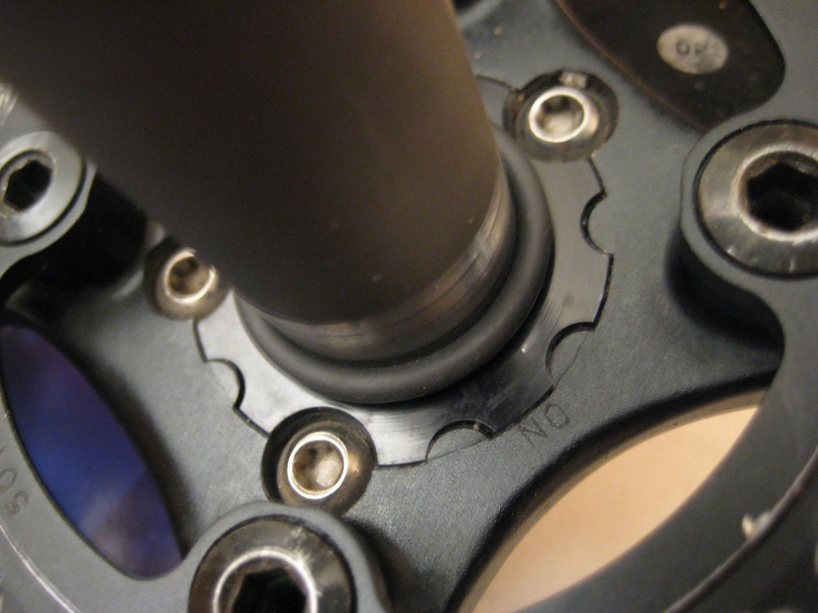

Ich suche dir jetzt ein paar Fotos raus, damit du siehst, was du montierst.
Bis zu diesem Bund lässt sich das Lager aufschieben
Und wird dann mit dem Kurbelarm fest verklemmt. Da gibt es kein horizontales Spiel
Wenn du es trotzdem hast, dann hast du das falsche Lager.

Damit werden beidseitig die Dichtungen zusammengedrückt und anschließend die Lager = 0 Spiel und keine Chance die Kurbel zu drehen.
Anhang anzeigen 746919Bis zu diesem Bund lässt sich das Lager aufschieben
