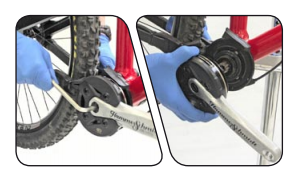

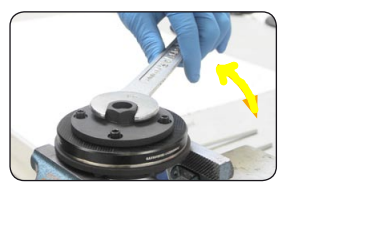

mit zuschrauben meintest du das hier oder?
denn das lösen/festziehen des Kurbelarms ging damals erstaunlich schwer
Gruß Stephan
Ja, so wird es gemacht :daumen:
Schraube den K-Arm immer mit den Drehmomentschlüssel fest (54 Nm).
Das der K-Arm beim Lösen schwer geht, ist bei mir auch so.

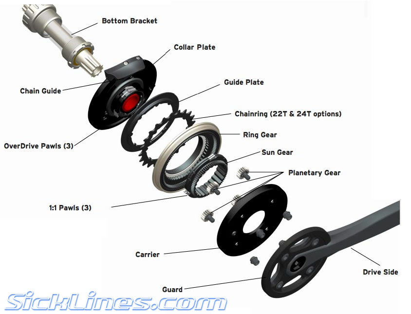

hm, eigentlich nicht, unter tretlager verstehe ich das ding im rahmen, ich rede aktuell von dem aussenlager der hs, im folgenden bild als "ring gear" bezeichnet

Hallo,
ich hätte mal eine Frage bezüglich der Hammerschmidt.
Am Wochenende habe ich sie exakt nach Anleitung verbaut und sie funktionierte soweit auch ganz gut, mir ist aber aufgefallen das sie sich sehr schwergängig dreht wenn ich die Kurbelarme anschraube. Ich hatte sie daher nicht mit vorgeschriebenem Drehmoment angezogen und es mal auf einer kleinen Tour getestet, Fazit: Kurbelarm locker...
Wenn ich sie nach Drehmoment anziehe ist sie aber bombemfest, jemand ne Idee?
Tretlager und Distanzringe sind passend und von innen sieht sie auch gepflegt aus, wurde also gebraucht gekauft.
Hmmm..., dann kannst du sie nur verkehrt zusammen gebaut haben.
Schau dir die Explosionszeichnung weiter oben an, in dieser Reihenfolge muss sie zusammen gebaut werden.
