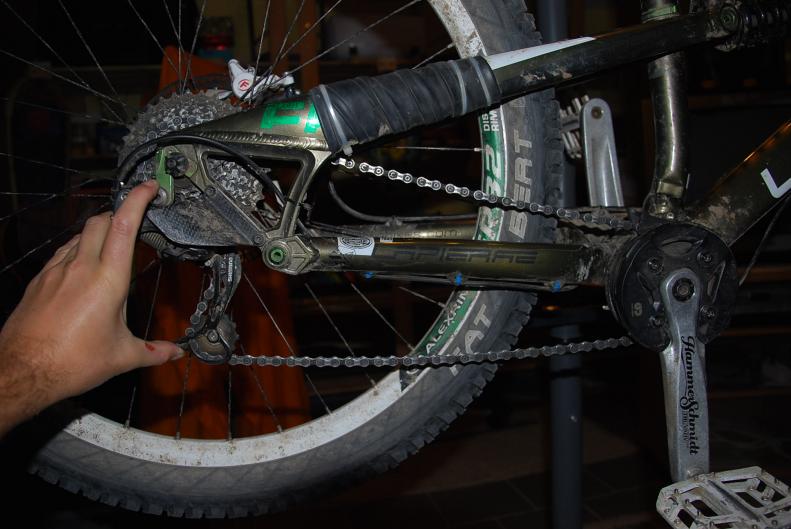

Folgendes Problem mit meiner Hammerschmidt FR:
Bei starken Erschütterungen schlägt die oben laufende Kette gegen das Hinterrad und wird immer wieder mal zwischen Kettenstrebe und Reifen eingeklemmt. Nachdem das Ärgernis bisher ohne Schäden verlaufen ist, wurde jetzt das Schaltwerk zerstört sowie das Schaltauge verbogen. Also muss eine Kettenführung her. Kennt jemand das Problem und hat idealer Weise eine passgenaue Lösung?

@slackfreak: Klar, hier:
Der Abstand Kette / Reifen beträgt nur 1 cm bei Kette auf großen und 2 cm bei Kette auf kleinem Ritzel.

Richtig, die Mud Claw wurde allerdings nicht montiert, da sie sich aufgrund der Form (Biegung) der Kettenstrebe nicht in die vorgesehenen Bohrungen /Gewinde schrauben lässt. Kann mir aber auch nicht vorstellen, dass es die Lösung ist, da die Kette dennoch beim Durchschwingen den Reifen berührt und dann ggf. klemmt. Meines Erachtens braucht die Kette oben eine Führung wie z.B. Bionicon C/Guide. Den gibt´s aber nur für die Montage unter der Strebe - nicht oberhalb...
Gruß, Slow

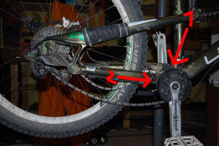

ein bekannter von mir (mit ihm bin ich u.a. gestern in wibe gewesen) fährt auf seinem 318er seit etwa 2 monaten die hs (wie ich mit kurzem schaltwerk) und hat keinerlei probleme. ich frag ihn mal, ob er und wenn ja, wie er die mud-claw montiert hat. will nicht darauf rumreiten, aber das ding hat nicht umsonst eine führungsschiene, damit sowas nicht mehr passiert. ;-)
@Wobbi: Die Mud Claw ist nur zum Abstreifen des Dreckes gedacht, sie hat auf die Kette oder deren Führung keinen (direkten) Einfluss.
Die Kettenführung der HS heißt nicht "Mud Claw"!
Die Kettenführung hat Showmaster bereits montiert (sehe Bilder)
1 == Kettenführung
2 == Platz für die Mud Claw

@ slackfreak
danke, aber ich weiss schon welche der beiden die mud-claw und welche der beiden die kefü ist, ohne es auf einem bild zu sehen.:) wenn man sich die mud-claw genauer anschaut, wird man feststellen, dass diese ausser den beiden streifen, welche sich links und rechts neben das kettenblatt setzen, von der schwinge wegführend eine rundung hat, welche die kette beim durchschlagen wieder in die richtige position bringt.
ich habe gerade einmal nachgefragt und mein bekannter musste für die montage der mudclaw die zur schwinge zeigende seite der mud-claw etwas abschleifen, hat ein zus. loch gebohrt und sie passt. aaaber..letzten endes soll´s mir egal sein! ;)
