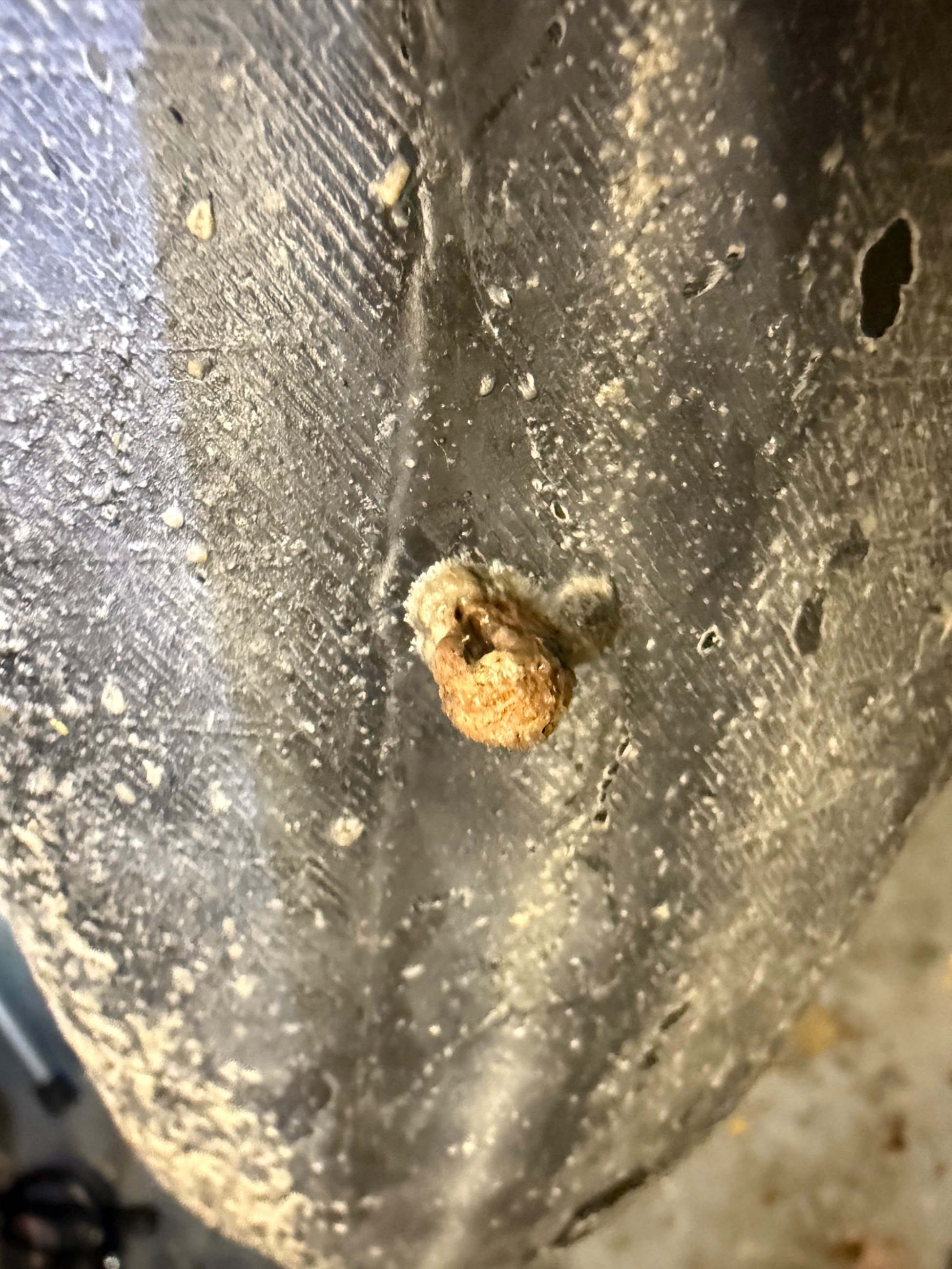

Also Reifen runter und nachschauen! Bei der Gelegenheit die Salami gleich gegen nen gescheiten Flicken tauschen, wenn der Reifen noch ne Weile gefahren werden soll.

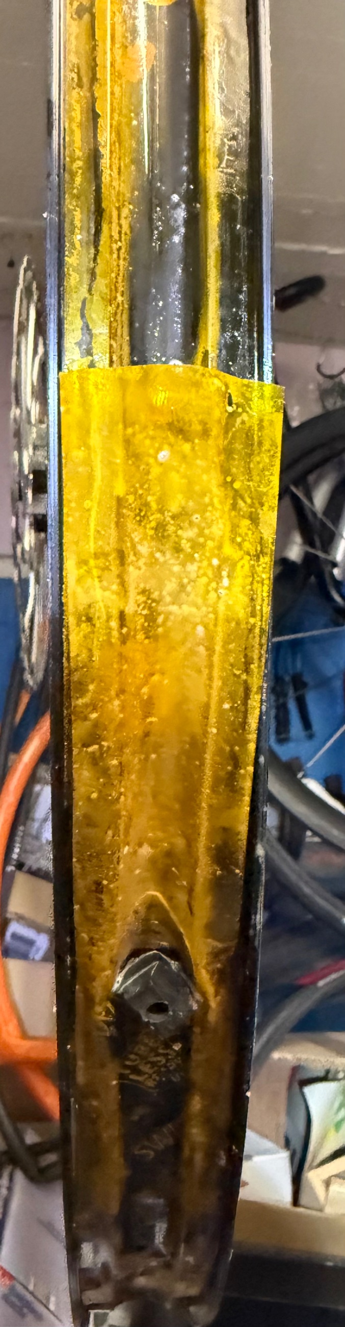

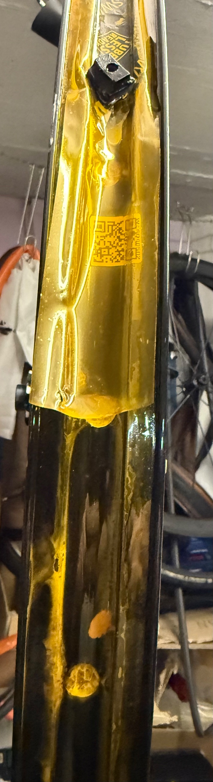

So hatte jetzt mal kurz Zeit den Mantel abzuziehen. Milch war noch (viel) zu viel drin. Hab dann direkt gesehen das es wirklich das Felgenband ist das sich am Ventil gelöst hat. Dann ist die Milch überall unter das Felgenband gewandert und in die Speichenlöcher. Was mich etwas wundert ist die Farbe des Original DT Swiss Felgenbandes? Ist das immer so gelb? Man sieht auch noch schön die MaxxiSalami. So brauch jetzt zuerst mal neues Felgenband. Bei 30mm Innenfelge ist ein 32mm verbaut was ja dann auch reicht?
Ok, das ist eindeutig.. Was auch auffällt, das Ventil ist verdreht, vermutlich vom Nachziehen, und dort ist auch das Felenband aufgeworfen. Könnte durchaus der Aulsöser gewesen sein, warum es von Milch unterwandert wurde.
Anhang anzeigen 2190227Anhang anzeigen 2190228Anhang anzeigen 2190229
DT Swiss färbt, deshalb habe ich es auch nur einmal verwendet. Und hatte nach dem aufkleben, bei dem ich immer mit den Fingern übers Band reibe, um es einerseits in allen Fugen zuverlässig anzukleben und auch durch die Reibung etwas zu erhitzen, was das ankleben verbessert, schwarze Finger.
Es hielt aber trotzdem. Bin dann aber trotzdem nach einiger Zeit wieder zurück zu Schwalbe, da färbt nix. Das mit der “Drehrichtung” habe ich nie beachtet und verstehe ich auch nicht. Meine Tubelessbänder halten trotzdem alle.
Hier würde ich sagen, dass das Band irgendwie nicht richtig gut aufgeklebt war, dann begann die Dichtmilch es zu unterwandern und die Katastrophe nahm ihren Lauf. War es vielleicht nicht richtig sauber vor dem Aufkleben? Ich nehme immer in Bremsenreiniger gebadete Watte und dann auch trockene Watte um den Felgenboden zuverlässig zu reinigen, vor dem Aufkleben. Dann berühre ich die Fläche nicht mehr, nur noch Felgenband drauf.
